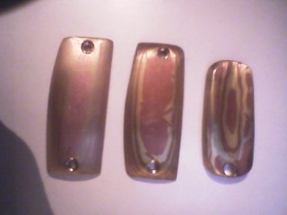

hab jetzt eine einfache und wirkungsvolle Variante gefunden, das Kupfer dunkler zu bekommen:
Einfach mit dem Brenner erwärmen!
Bei kleinen Teilen tuts auch ein Feuerzeug. Wenn man das Teil nicht mit der Flamme berührt wirds nicht mal schwarz, ansonsten lässt sich eine eventuelle Verrußung auch abwischen bzw. wegpolieren.
Wenn man das warme Stück im Wasser abschreckt, geht der meiste Ruß schon von alleine ab.
Ich habe das bei nem kleinen Schlüsselanhänger aus Kupfer/Messing probiert und bin mit dem Ergebniss voll zufrieden. Habe auch gleich die Griffschalen-Einsätze eines Messers so gefärbt.
links noch unbehandelt, mitte u. rechts gefärbt
sorry für das schlechte Foto, meine neue Digicam ist aber schon bestellt;)
