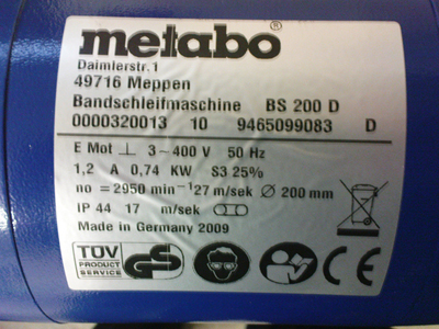

ich weis, es gibt wirklich viele Beiträge zum Metabo BS 200 D, aber ich kann keine konkret Antwort zu meiner konkreten Frage finden. Beim Zusammensuchen der Informationen aus den vielzähligen Beiträgen bleibt für mich immer noch genug Unklarheit um weiterhin handlungsunfähig zu sein. Deshalb bitte ich in einem extra Thema um eine Antwort die einem Elektro Laien hilft.
Also:
Ich hab einen Metabo BS 200 D.
Ich hab einen Starkstromanschluss im Keller mit 32A und mit 16A.
Welchen Frequenzumrichter muss ich kaufen um beim Arbeiten keinen Leistungsverlust zu haben und die Bandlaufgeschwindigkeit regulieren zu können?
Im Anhang findet Ihr ein Foto vom Datenschildchen auf der Maschiene. Vielleicht hilft das.
Für eine genaue Bezeichnung oder einen Link wäre ich Euch wirklich sehr dankbar.
Schöne Grüße und Euch einen schönen Tag, Jens

Hallo Jens,
ich betreibe diesen Bandschleifer mit einem Frequenzumrichter von "Telemecanique Schneider" und zwar dem "Altivar 18".
Der läuft (für mich) perfekt und ohne gefühlte Leistungsverluste.
Gruß Klaus

Hallo Jens,
da du einen Drehstromanschluss hast, solltest du dir einen FU besorgen
der einen Drehstromeingang hat und 3 x 400V am Ausgang liefert.
FUs mit 230V Eingang liefern in der Regel nur 3x230V, was bedeutet dass
du dann den Motor des BS200 von Stern auf Dreiecksschaltung umbauen
müsstest, was nicht gerade trivial ist.

Es ist schon richtig das die 3 Phasen im Starkstromnetz bezogen auf den Nullleiter 230V haben und die Spannung zwischenden Phasen aufgrund der Phasenverschiebung 400V beträgt.
Allerdings haben FUs in der Regel nur 3 Ausgänge(Phasen), also
bezieht sich die Spannungsangabe bei den FUs auf die Spannung zwischen den Phasen.
Wenn du nun verschiedene FUs vergleichst wirst du feststellen daß
es FUs mit 3x230V und 3x400V gibt. Gängige Drehstrommotoren lassen sich ja auch dementsprechend konfigurieren.
Desweiteren habe ich einen FU mit 3x230V, der BS200 ohne Umbau daran angeschlossen liefert ein nur sehr schwachen Durchzug.
Nachdem ich den BS200 auf Dreieck umgebaut habe läuft die Sache
zufriedenstellend. Falls dies "Quatsch" wäre müsste mir mein BS200 ja
jetzt durchbrennen, tut er aber nicht.

Hallo Jens,
einen direkten Tip habe ich dir nicht.
Ich würde mich beim bekannten Auktionshaus umsehen.
Darauf würde ich achten:
Leistung: 0.75kW oder besser mehr
Ausgang: 3x400V oder den Metabo umbauen lassen (zb. Motorwicklerei)
die 3x400V Varianten sind wohl eher in höheren Leistungsklassen üblich,
daher auch eher etwas teurer.
Manche FUs benötigen ein gesondertes Bedienteil, also darauf achten
daß eine Anzeige und Tastenfeld mit dabei ist, damit du den FU dann auch einstellen kannst.

Holger hat recht. Wenn man einen Umrichter mit einphasigen Eingang verwendet muss der Motor in Dreieck geschaltet werden.

mit Deiner Produktnennung hast Du doch die Richtung angegeben. Bei Deinem Motor wurde doch die Wicklung auch nicht auf Dreieck umgewickelt oder? Wenn der genannte FU einfach installiert wurde und fertig ist das Problem verstehe ich nicht die Diskussion. Bei Metabo sagt man nach Rückfrage, dass dieser BS für FU-Betrieb nicht geeignet wäre und die Hitzeprobleme und Leistungsverluste den Betrieb verbieten würden. Aus Herstellersicht vielleicht auch verständlich. Wenn also der genannte FU problemlos ohne zusätzliche Motorerwärmung und Leistungsverlust funktioniert, dann laßt ihn uns nehmen. Vielleicht kann Klaus noch etwas dazu sagen. Die Beschaffung ist dann kein Problem.
MFG
Jörg
Nein, am Banschleifer wurde nichts verändert!
Ich auch nicht.
Nochmal zu den angeblichen Leistungsverlusten: Für mich gibt es da weder Hitzeprobleme, noch Leistungsverluste. Das ist natürlich rein subjektiv betrachtet, ich schleife z.B. nicht eine Stunde lang am Stück auf niedrigster Geschwindigkeit.
Das oben genannte Modell gibt es natürlich gebraucht in der Bucht, es wird allerdings meist ohne Regler und Ein/Aus Schalter geliefert. Man benötigt dann noch zusätzlich einen Potentiometer, ein paar Meter mehradriges Kabel und zwei kleine Schalter für EIN/AUS und RECHTS/LINKS, die man in ein kleines Kunststoffgehäuse einbaut. Schaltpläne dafür habe ich und würde ich bei Bedarf auch weitergeben.
