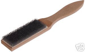

Hallo Markus,
warum soll der Metallabrieb ins Holz gedrückt werden? Zusammen kannst Du Metall und Holz nicht feilen, können schon, aber das Holz hat ja einen viel leichteren Abrieb als Metall.
Wenn Du allerdings meinst, dass die in der Feile verbleibenden Metallpartikel ins Holz gedrückt werden, dann gibt es dafür eine Lösung und die lautet Feilenbürste.
Mit dieser Bürsten werden die Zwischenräume der Feilenhiebe gesäubert, so dass dort keine Rückstände mehr drin bleiben.
Gruß Kuno

Schon klar, so eine Bürste habe ich auch. :)
