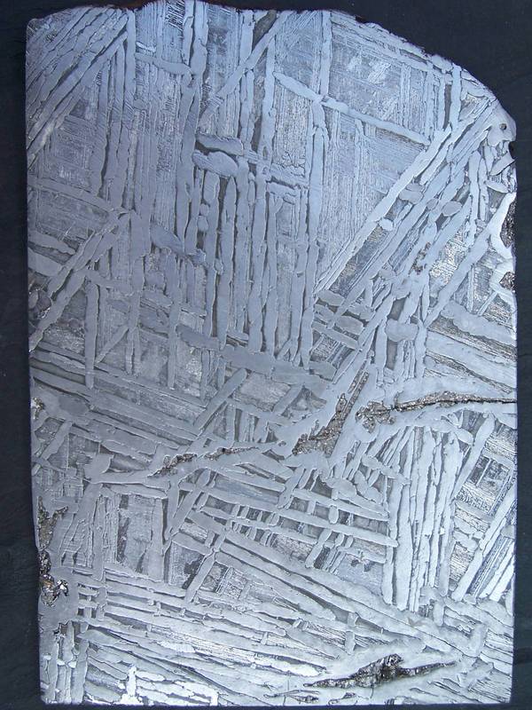

Kürzlich habe ich mit einem Freud diese Meteoritenplatte erworben.
Das Teil in den Abmessungen 140mm x 110 mm x 5,5 mm mit einem Gewicht von 615 Gramm, stammt vom 1967 in Russland aufgeschlagenen Seymchan.
Der Meteorit ist für 2 Folder gedacht, welche in Vollintegralbauweise entstehen.
Durch seine zum Teil sehr ausgeprägte und teils haarfeine Zeichnung finde ich ihn für die Verwendung als Griffmaterial optimal. Von weiten sieht man die grobe Zeichnung und ganz nah eröffnen sich dem Betrachter hauchzarte Muster und Strukturen.
Für die eine Klinge ist ein rostfreier Wootz vom Achim Wirtz geplant und für den anderen Folder eine Klinge in extrem mehrbahnigen Torsion mit Einlage aus Meteorit vom Peter Stienen.

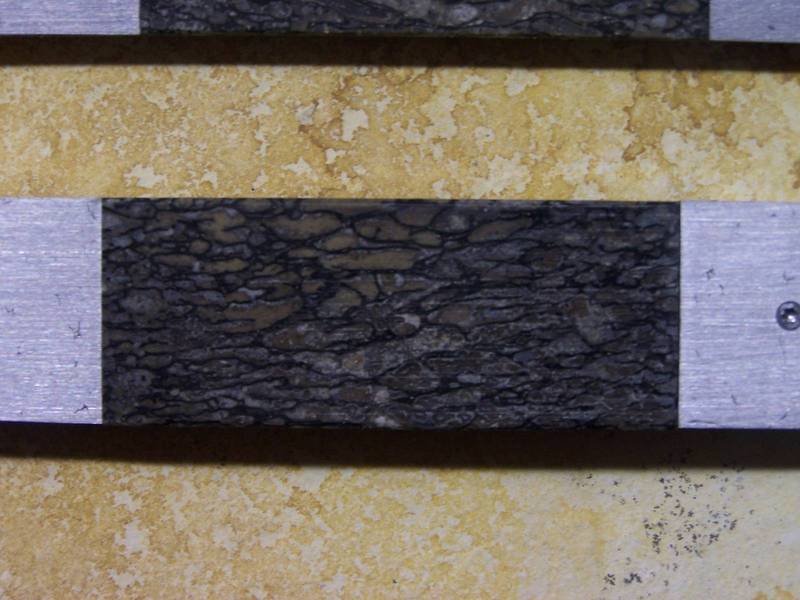

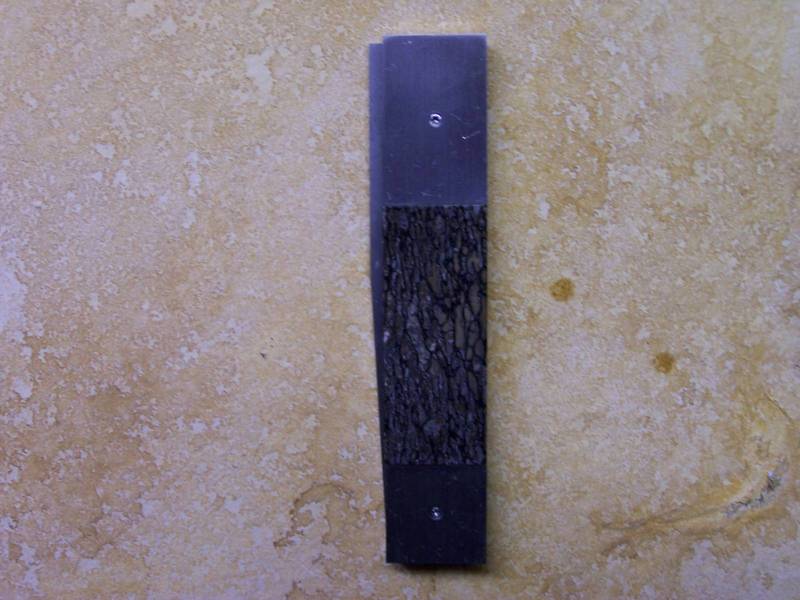

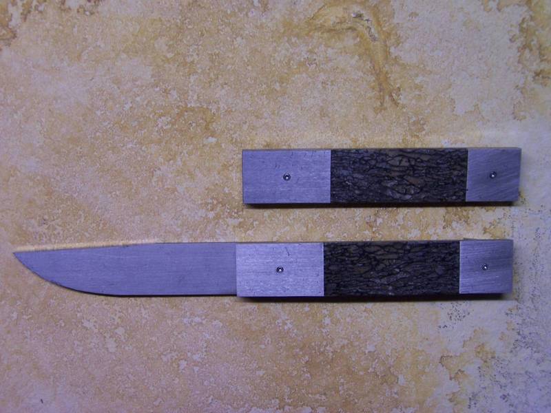

Lange hat es gedauert, aber hier schnell ein paar Bilder vom Meteoritenfolder.
Die Fotos zeigt den Stand der Arbeit vom letzten Jahr, Neue wird es in den nächsten Tagen geben. Schalen und Bolster sind auf 180er Korn vorgeschliffen.
Bei den Griffmaterialien trifft der Mörder auf das Opfer! :haemisch: Meteorit und Saurierknochen, das hat schon etwas. Oder?
Die Klinge ist wie bereits angekündigt aus Wootz vom Achim.
Sabber....
Das ist ja noch toller als in meinen kühnsten Träumen!
Ich kann es kaum erwarten weitere Bilder zu sehen.
Meine absolute Hochachtung davor dieses harte und spröde Griffmaterial gemeistert zu haben!
Ich hätte keinen Pfifferling darauf gewettet, dass die beiden Schalen überleben ;)
Die Gelehrten streiten sich zwar noch darüber, ob tatsächlich ein Meteoriteneinschlag für das Aussterben der Saurier verantwortlich war, dieses Thema aber in einem Folder zu visualisieren ist schon irre!
Grüsse Jochen

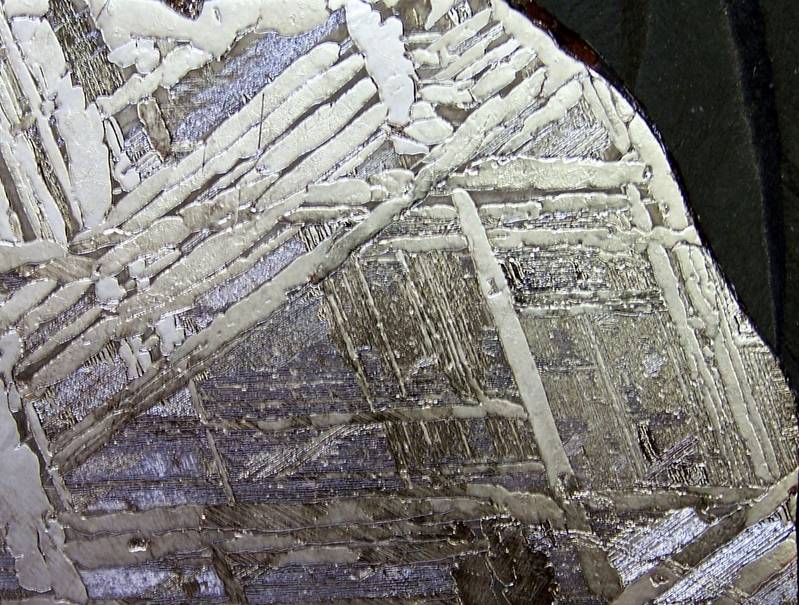

Da hast du ja ein sehr gutes Stück Meteorit erwischt!
Die widmannstättenschen Figuren sind gut zu sehen und wie es aussieht gibt es nur eine Stelle mit starker Korrosion.
Bin schon auf das Endergebnis gespannt.

Für mich als Messerfan mit Vorliebe für kühle Farben, klare Formen und schön strukturierte Werkstoffe, sowie mit Interesse an Astronomie, Kosmologie und Astro-/Kernphysik, ist Ni/Fe-Meteorit eins der schönsten und interessantesten Materialien im Messerbau, das man leider (oder zum Glück) recht selten sieht. Der Seymchan-Pallasit bietet IMHO mit seiner lebendigen grob/feinen Mischung aus Widmanstättenschen Figuren und Neumannlinien im Ni/Fe-Anteil eine Abwechslung zu den altbekannten (aber auch wunderschönen) feinen IVA-Oktaedriten à la Gibeon oder Muonionalusta, außerdem beweist er sich im Vergleich mit diesen als chemisch wesentlich beständiger.
Eine grossflächig einschlussfreie Platte dieser Größe zu einem akzeptablen Preis wiederzubeschaffen dürfte nicht ganz einfach sein, obwohl die Verfügbarkeit beim Seymchan besser ist als z.B. beim Gibeon, von dem Dutzende Tonnen geborgen wurden. Bin gespannt was Steffen noch daraus zaubern wird, wie ich hörte war der nutzbare stabile Teil der Platte wohl doch nicht so groß wie erwartet :(. Die eigentlichen Pallasitanteile des Seymchan mit ihren reichen Olivineinschlüssen (wie in der Vergangenheit z. B. von Stefan Steigerwald verarbeitet) sind natürlich auch spektakulär anzusehen, ein paar Pallasiteinlagen bzw. Griffschalen von Seymchan oder Brahin würde ich in diesem Forum gerne mal sehen. Vielleicht in einem gemütlichen Bettchen aus RWL :hehe:.
@Ookami: Ich konnte mir das Material genauer ansehen, und es zeigte auch nach einem knappen Jahr keinen Anflug von Korrosion. Die dunklen Stellen sind Schattenwürfe in den mineralischen Einschlüssen, vermutlich Eisensulfide, die stellenweise zwar apart aussehen, aber natürlich mechanisch die gesamte Struktur der Platte schwächen.
