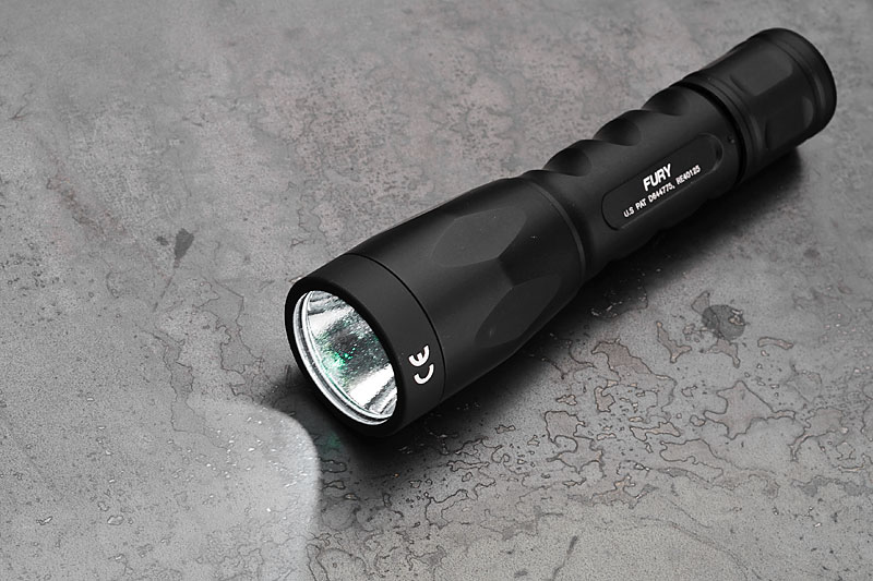

Denke ich nicht, es wurden ganz klar die Bearbeitungspuren und die nicht 100%ig sitzende LED angesprochen. Die Bearbeitungsspuren sollten aus meiner ganz persönliche (!!) Sicht nicht sein! Die Geschichte mit der LED sehe ich so wie Du, wenn der Beam passt ist es mir egal. Wenn eine LED aber so schlecht sitzt, dass der Beam Murks ist, darf das nicht sein.
Was ich aus dem Test insgesamt rauslese ist, dass man ne Lampe kriegt ohne jegliches Zubehör, weder Clip, Holster, nichtmal die Fangriemenbefestigung der C2, die ja offensichtlich passt.
Objektiv betrachtet, was hast Du bei der Sunwayman V10R Ti (nicht das neue Ti+ Modell) mitbekommen? Ein paar Ersatzdichtungen. Die bekommst Du bei Surefire wenn Du eine eMai lschreibst kostenlos und problemlos. Daher liefern die sowas nicht mit. Die Fury ist halt ohne Clip vorgesehen, daher gibt es keinen mit. Eine surefire Backup hat z.B. einen.
Die Kurve im Laufzeitdiagramm geht steil nach unten, wahrscheinlich noch steiler, wenn nicht gekühlt wird zwischendurch. Keine Regelung gehört wohl auch zum Konzept, wers mag ok, ich nicht.

Nun es sind ja zwei verschiedene Diagrame, einmal mit 2xCR123 und einmal mit 1x17670er Akku.
Ich interpretiere das diagram mit den 2xCR123 so, dass die Lampe ~37 Minuten auf high lief, und die Helligkeit von 100% auf 80% abgenommen hat, danach gekühlt wurde, und dann weiter lief mit den gleichen CR123 Zellen. Und da gehe ich von aus, dass die zu dem Zeitpunkt schon kurz vor leer waren. Daher der Massive Rückgang der Helligkeit.
Anders ist es bei dem diagramm für die Versorgung ist 1x17670. Da ist das Fazit, dass die Lampe nicht mit der Vorsorgung von 1x17670 klarkommt, und die spannung eines LiIonen akkus nicht ausreicht. Ich denke auch die Lampe wird ungeregelt arbeiten. Es stand auch zu der untersuchting dabei, dass da wohl die Versorung mit surefire LFP123 Akkus bessere Ergebnisse liefern könnte.
