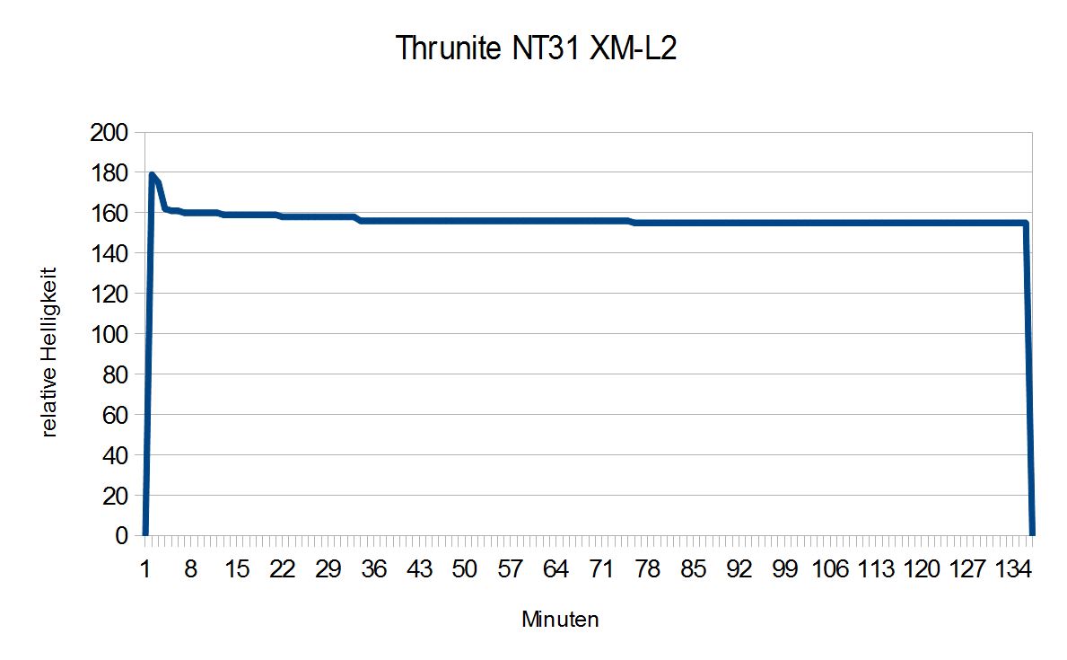

Laufzeitmessung
Leuchtstufe: Max!
Die Lampe war mit drei Keeppower 18650 3100 mAh Akkus bestückt und mit einem Ventilator auf kleinster Stufe gekühlt.
Die Lampe wurde bei diesem Test nur leicht warm. Am Ende der Laufzeit fängt die Lampe zum Blinken an und mahnt dadurch zum Abschalten.
attachment.php

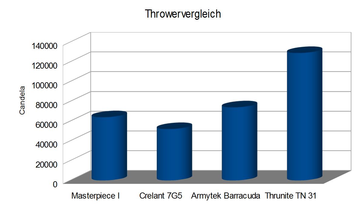

Throw
Für diese Größe ein absoluter Superthrower, der selbst eine Eagtec MX25C2 SBT-90 in Sachen Reichweite locker schlägt.
Zudem ist sie dafür doch recht handlich.
attachment.php
