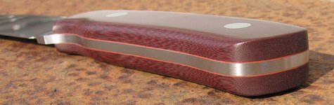

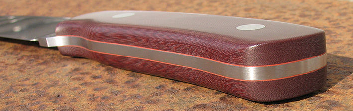

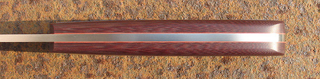

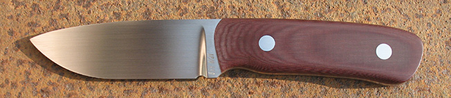

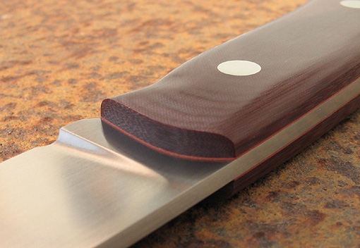

Guten Abend,

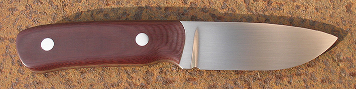

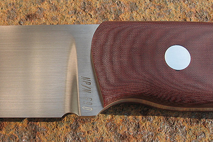

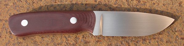

konnte noch ein paar Bilder machen bevor die Sonne weg ging. Ich dachte mir Ihr wollt sie vielleicht sehen.
Ich wollte einen "einfachen" User mit Micarta-Griff bauen, der Unempfindlichkeit wegen. Und es sieht recht annehmbar aus:D
Daten:
Klingenstahl: 3,2 mm N690, 59 HRC
Klingenlänge: 92 mm
Gesamt: 200 mm
Griff: Micarta, unterlegt mit rotem Fiber
Schraubnieten: Edelstahl
Fragen, Anregungen oder Kritik wie immer Willkommen.
Niko

Keine Kritik,
nur Anerkennung und Lob.
Sieht sehr gut aus obwohl ich eigentlich ein Freund der >4mm Klingenstärke bin.
Gefällt!!! N
Nun noch ne schöne Scheide die so hoch sitzt, das man das Messer als EDC tragen kann dann ist das eine rund Sache.
Viele Grüße und weiter so
Tom
Respekt :super:
Die Form und Ausführung gefällt mir sehr gut. Sehr sauber gearbeitet, das versuche ich auch immer :D Ist das Micarta rötlich?
Tschö Micha
Sieht sehr gut aus!
Fixed in der Größe sind in meinen Augen die Allround-User schlechthin.
Das finish ist ziemlich perfekt, kann das sein? :staun:
Guten Morgen,
vielen Dank für Euer Lob. Das tut gut :)
@Tiddy
Ja, das Micarta ist rötlich (Bordeaux-Micarta)
@Flaming-Moe
Du siehst doch, dass es sein kann :hehe:
Schönen Tag
Niko
Keine Ahnung
Da ich keine ahnung beim messerbau habe würde ich gerne wissen ob du es gefeilt? oder geschmiedet und dann geschliffen hast oder wie auch immer du diese klinge hergestellt hast
also ich bin so vorgegangen:
- Entwurf überlegt
- Flachstahl gekauft
- Konturen übertragen und ausgesägt
- Konturen geschliffen
- Klingenschliff per Bandschleifer angebracht
- Feingeschliffen per Hand
Klinge fertig.
Hoffe geholfen zu haben. Falls es noch Fragen gibt, nur her damit.
Niko
Ein gefälliger Allrounder in Top Verarbeitung ! :hehe:
Eine Frage von mir zur Griffgestaltung. Arbeitest Du die Kanten des Griffmaterials (Abrundungen) mit einer Oberfräse oder wie bekommst Du das so gleichmäßig hin?
Gruß Bernhard
Hallo Bernhard,
Nix Oberfräse.
Linker Arm, rechter Arm-und los gehts :D
Niko
niko schrieb:
Hallo Bernhard,
Nix Oberfräse.
Niko
Die Antwort habe ich befürchtet ! :rolleyes:
Ich als "Grobmotoriker" hab da mit der Gleichmäßigkeit meine Probleme :(
Da hilf wohl nur -- weiterüben ! :mad:
Gruß Bernhard

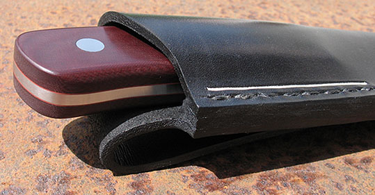

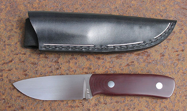

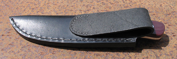

das kleine Userle hat eine Lederscheide bekommen:)
Niko

Schlicht und trotzdem elegant...so muss ein User sein. :super:
lg, Demian

Supäär!
Tolles Gerät! TOP!! :super:
Das einzige was ich anders gemacht hätte, wäre, dass ich schwarzes Fiber verwendet hätte. Das harmoniert IMO besser mit dem Bordeaux-Micarta... naja, Geschmacksache eben.
Außerdem hättest Du vielleicht noch n Fangriemenloch (evtl mit Edelstahlhülse?) anbringen können, da dass Messer ja ziemlich tief in der Scheide (die übrigens ebenso schön ist) sitzt, oder hast Du dich da bewußt dagegen entschieden?
@hano: Schau mal bei Zubehör & Werkzeug da verkrauft grad jemand Micarta.
Ansonsten würd ich einfach mal bei den einschlägig bekannten Messermachern auf der Homepage vorbeischaun.
es freut mich, dass Euch das Messer gefällt.
@misanthropic
Bei schwarzem Fiber wäre der Kontrast schlechter ausgefallen. Das Micarta ist ein bisschen dunkler als auf den Bildern.
Jetzt habe ich die Lederscheide extra so gebaut, dass das Messer nicht so tief sitzt, und jetzt ist Dir das immer noch zu tief ;) :D
