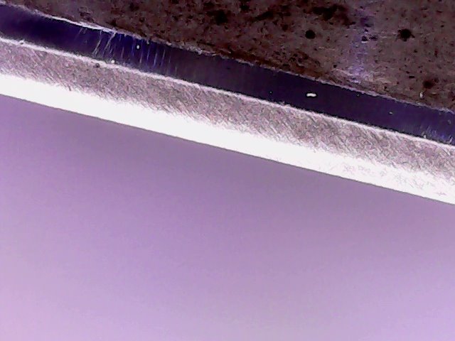

Hallo allerseits,
ich habe nach dem Schärfen meines neuen Böker Plus Exskelibur I Microausbrüche der Schneidkante gefunden und frage mich nun woran das liegen könnte, bzw. was ich falsch gemacht habe.
Das Schärfen habe ich wie folgt durchgeführt:
Da ich den Schneidwinkel in dem Zuge auch ein wenig veringern wollte (Original 36°) auf 34°, habe ich zuerst den Grobschliff auf meiner Tormek mit dem 220er Stein gemacht. Danach habe ich den Stein mit dem Steinpräparierer auf 1000 hochgezogen und habe mit wenigen Zügen den Feinschliff durchgeführt (jede Seite so lange, bis der Grat fühlbar wurde).
Im Anschluß habe habe ich die Phasen abwechselnd auf dem Lederrad mit der Tormek Paste bis zum Spiegeln poliert. Dann noch mal den Winkel um 1° erhöht und mit jeweils einem Zug pro Seite den Micrograt entfernt.
Das Ergebnis sieht so unter dem Microskop so aus (also nicht berauschend):
Vom Vorgehen her schärfe ich alle meine Messer auf diese Art (Küchenmesser mit Aogami, Taschenmesser mit 440A, CPM S90V). Ausbrüche habe ich nur bei diesem Messer festgestellt.
Mache ich etwas grundsätzlich falsch und meine anderen Messer sind einfach nur fehlertoleranter, oder habe ich mit dem Böker ein "Montagsmesser" erwischt?
Viele Grüße
Bolos
Guten Morgen,
miet der Tormek arbeite ich auch gerne um sehr heruntergenudelten Messer, meist aus unserem Bekanntenkreis, wieder eine Primärfase zu stellen.
Das Schliffbild deiner Schneide entspricht dem recht groben Stein der Tormek, man sieht deutlich noch die tiefen Streifen.
Es wundert mich eher, dass deine anderen Klingen nicht auch so aussehen.
Nach der Tormek setze ich mich an Banksteine, beginnend mit einer 1000 Körnung, dann aufsteigend, um dieses Schliffbild zu schärfen und danach zu polieren.
Grössere Ausbrüche können schon mal mit "Karbidnestern" zusammenhängen, vielleicht spielt das hier auch eine Rolle.
Das kann mit der Wärmebehandlung zusammenhängen, kann aber auch mit der nie 100% Fertigung des Stahls zusammenhängen
Eine mindere Qualität würde ich erst mal nicht vermuten.
Solange du solch tiefe Striemen im Stahl hast, ist das Schärfen / Polieren noch nicht fertig und sieht dann so aus.
Vielen Dank für Eure Hinweise!
Da ich mit Banksteinen (habe ich, komme aber selbst nach viel üben nur auf eine annehmbare Arbeitsschärfe) leider nicht so ganz klar komme, da ich offensichtlich in praktischen Dingen eher zwei linke Hände habe, selbiges gilt natürlich auch für die Verwendung eines Wetzstahls, habe ich noch etwas anderes ausprobiert.
Ich habe das Messer mit gleicher Winkeleinstellung 3x pro Seite unter Verwendung des 6000er Bandes durch meinen Worksharp gezogen.
Die Ausbrüche sind jetzt weg, bzw. geglättet. Die Schärfe hat gefühlt ein wenig nachgelassen. Es reicht aber weiterhin gerade noch zum Küchenpapier schneiden. Der geringe Schärfeverlust könnte an der balligen Form liegen, die der Worksharp nunmal schleift.
Eventuell sind die Ausbrüche auf den Anpressdruck beim polieren auf dem Lederrad entstanden. Gefühlt habe ich zwar nicht stärker gepresst, als bei meinen übrigen Messern, aber vielleicht ist der S35VN da auch empfindlicher.
Auch wenn ich bisher mit der beschriebenen Vorgehensweise ganz gut zurande gekommen bin, wäre die Anschaffung des 4000er Japan Steines für die Tormek vielleicht doch ganz sinnvoll...auch wenns teuer wird; aber was tut man nicht alles für sein Hobby ;)
Moin,
ich finde - im ersten Moment - das sieht sehr nach dem groben 220er aus.
Ich habe mein Excalibur I (November 2020) mit gleichem Stahl mit der Blitz 360 / Apex-Clone geschliffen
(Shapton 320, 1000, 1500, 5000, Naniwa 8000) und habe mir gerade mal die Schneide unterm Mikro angeschaut.
Ok, ist schon ein paar Wochen alt, aber wurde kaum benutzt (nur Briefe geöffnet...).
Super klasse sieht die Schneide bei mir aber auch nicht aus.
Zwar nicht so derbe Ausbrüche wie bei Dir, aber auch nicht glatt wie bei meinen sehr unterschiedlichen Küchenmessern.

Ich nehme mal an, dass der JS250 gemeint ist bei der Anschaffung für die Tormek? Hatte ich gerade im Einsatz. Sieht dann so aus:
rocco26
Sieht gut aus! (y)
Das Ergebnis macht Lust auf den Stein.
