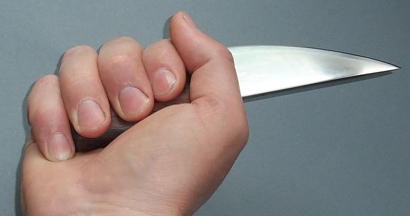

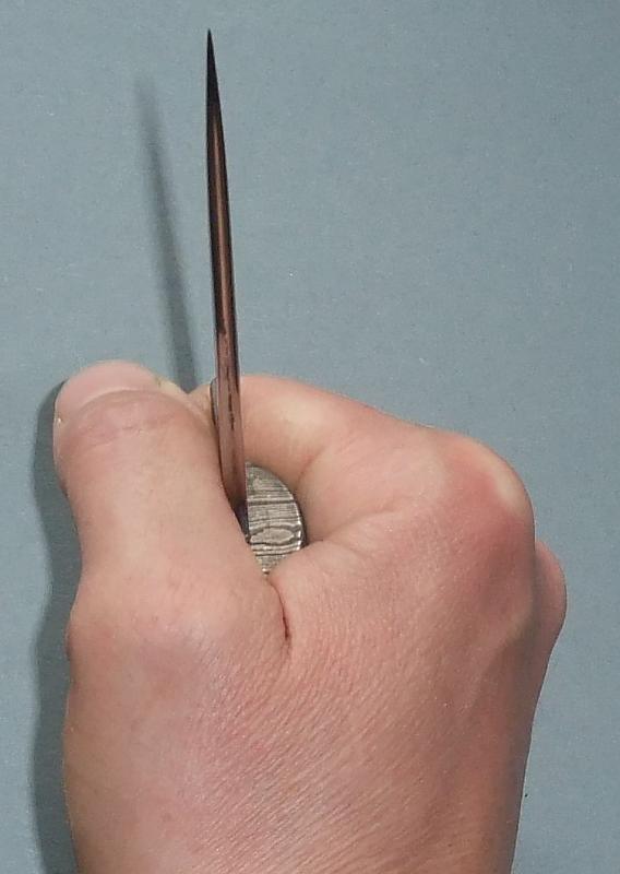

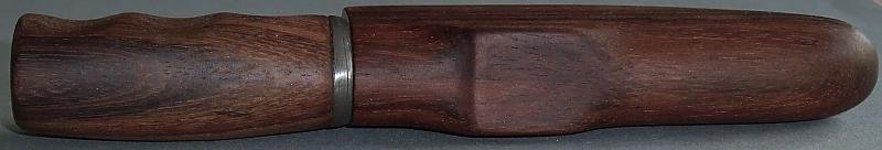

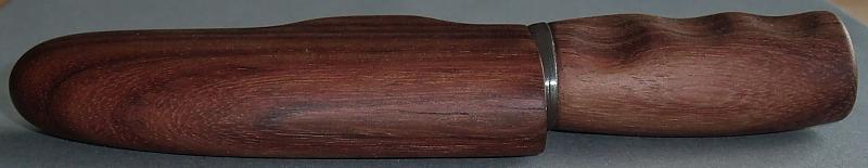

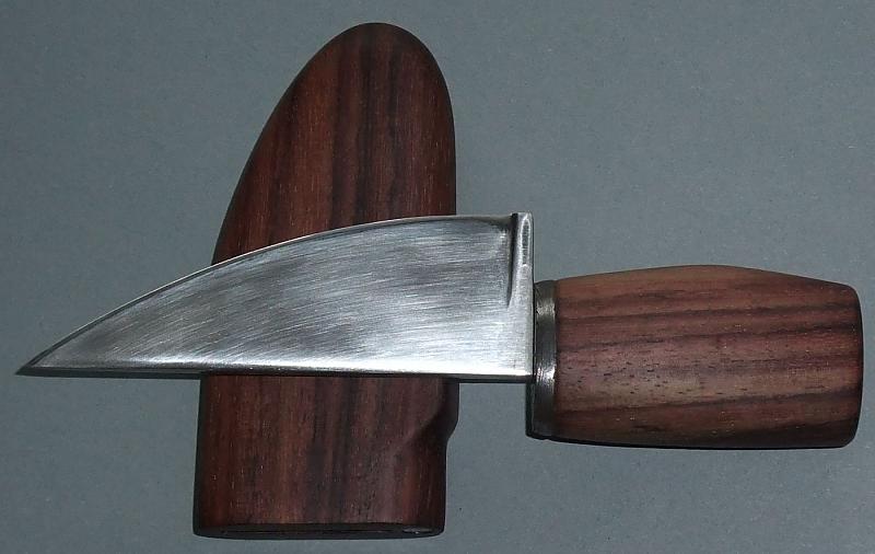

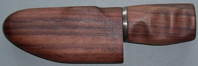

Hallo, ich hatte da einmal eine Idee. Es soll ein feststehendes Messer sein, es muss in die Hosentasche passen, man muss es mit einer Hand leicht aus der Scheide bekommen, aber unmöglich sein das es da durch irgendwelche Umstände alleine herausrutscht, und wenn man es in der Hand hält, dann darf es dort natürlich auch nicht rausrutschen.
Die Umsetzung zeigen die Bilder.
Als Klingenstahl habe ich einen 3 Lagestahl mit einer Mittellage aus Aogami genommen. Ich habe nichts geschmiedet, nur geschliffen und auf meinem Grill gehärtet, angelassen habe ich 1ne Stunde bei 190°C und nach dem Abschrecken 1ne Stunde bei 160°C. Das Parierelement ist aus schickem Damast den ich tiefgeätzt habe. Als Holz nahm ich Ostindischen Palisander. Das Messer wird in der Scheide durch Magnete fixiert.
Die Maße: Klingenlänge 9cm, Klingenbreite 3,3cm, Klingenstärke an der dicksten Stelle 3mm, Grifflänge 6,5cm, Scheidenlänge 10,5cm.

Hallo Mike
Da haste hervorragende Arbeit getan !! Ist eine schöne Idee schön umgesetzt !!

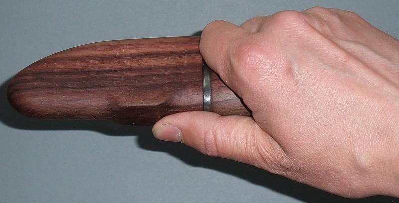

Besonders interessant finde ich die "Magnetbefestigung" des Messers in der Scheide.
Ich gehe mal davon aus, daß Du da entsprechend starke Industriemagnete verwendet hast ... hast Du mal gemessen, mit welcher Kraft Du am Messergriff ziehen mußt, um das Messer vom Magneten zu trennen ??? ... wäre mal interessant !!
Ansonsten find ich`s seeehr schön geworden !!!
Falls Du noch keine Typenbezeichnung hast, nenn`s doch Modell "Handschmeichler" ... :)
volga
Ja, Dank für das Lob, der Neodymmagnet zieht 1,2kg. Und ich verarbeite den extra nicht verdeckt, so hält es sicher, wenn man wie auf dem einen Bild gezeigt etwas mit dem Gelenk des Zeigefingers und des Daumens schiebt geht das wie von allein, aber eben nur so.

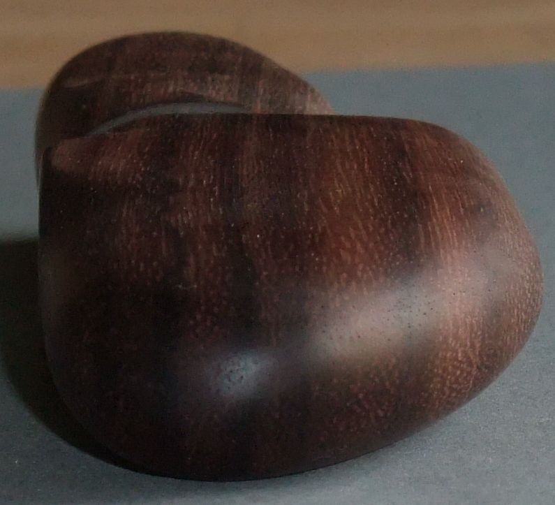

eine ungewöhnliche Idee, aber toll umgesetzt. :super: Mir gefallen besonders die Griffmulden auf der einen Seite. Die hast Du sicher genau an Deine Hand angepasst?
Gerd
Hallo gmo, genau an meine Hand, aber so ungewöhnlich ist die auch wieder nicht, aber richtig, perfekt ist es eben nur wenn man genau anpasst. Ich besitze aber auch nur Kleidung von der Stange.
Hallo Mike,
danke noch mal für das Messer.
Es ist eine Freude, das kleine Ding in der Tasche zu haben - ist wirklich ein Handschmeichler und schneidet wie der Teufel.
