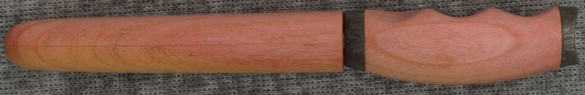

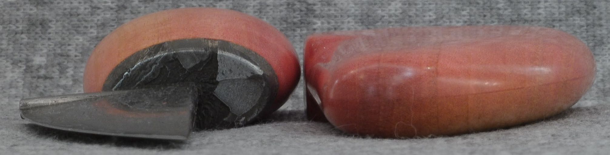

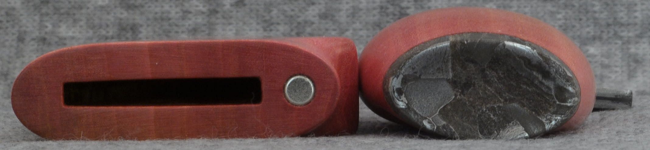

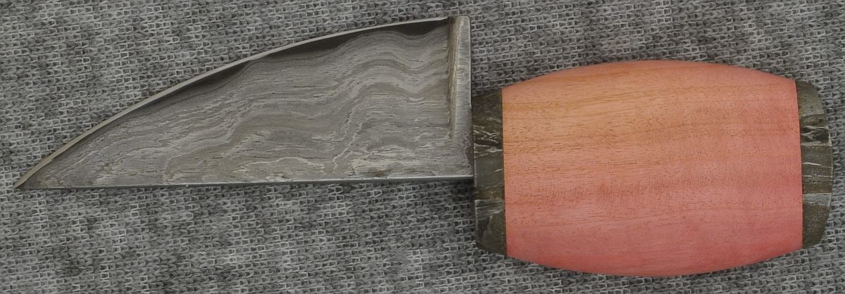

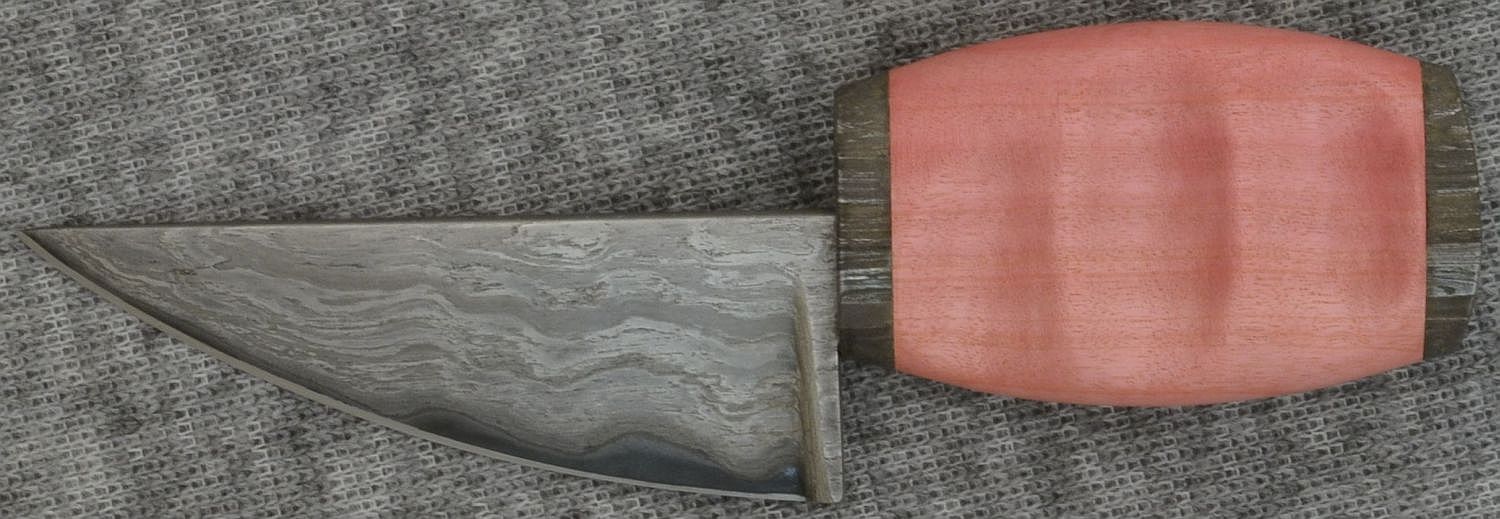

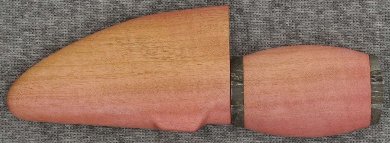

Hallo, ich konnte ein Stück Pink Ivory ergattern und so kam ich auf die Idee zu diesem Messer. Bei dem machen sprach ich so einiges mit meiner Herzallerliebsten ab.
Länge gesamt: 15cm, Klingenlänge: 8cm, Klingenbreite: 3cm. Klingenstärke: 4mm.
Schneidlage: 1.2442, Ausenlagen: altes Eisen, Parierelement und Griffabschluss: altes Eisen.
