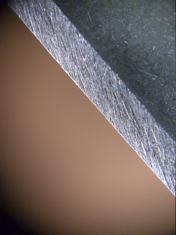

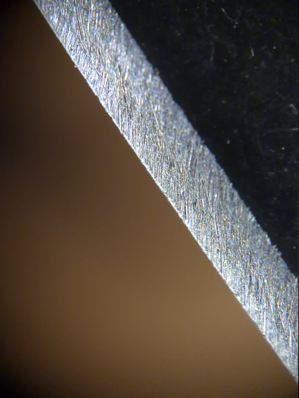

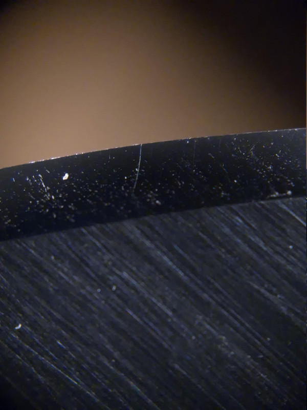

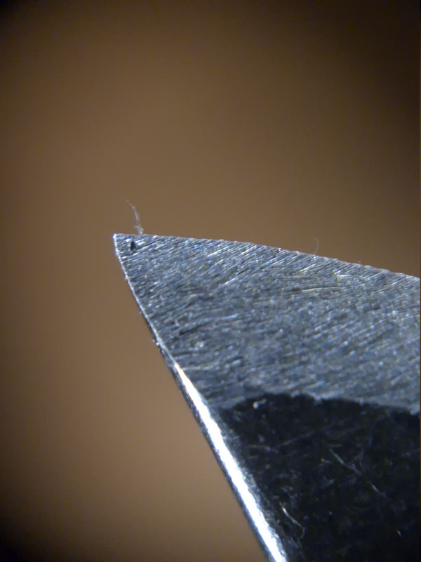

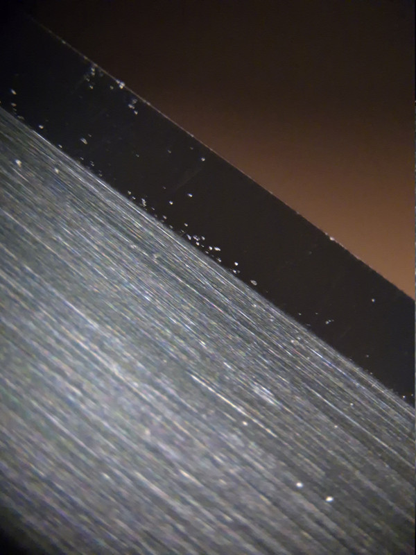

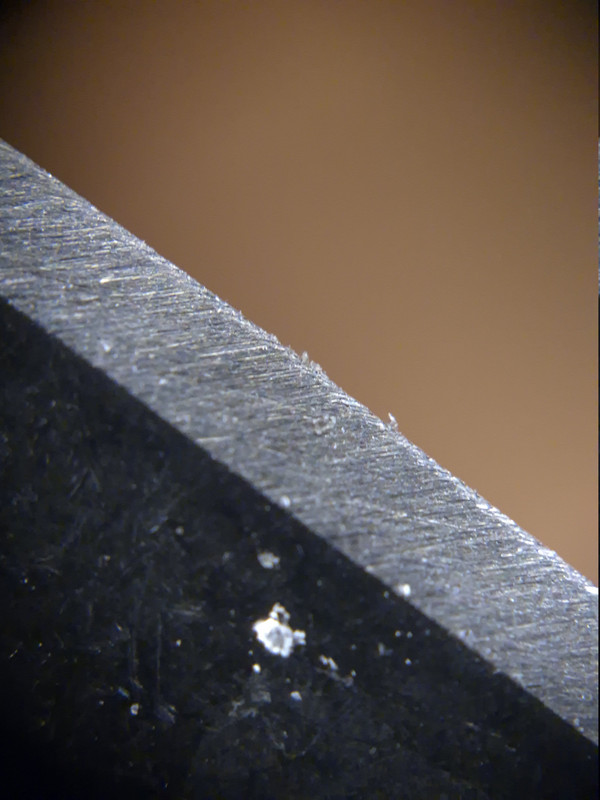

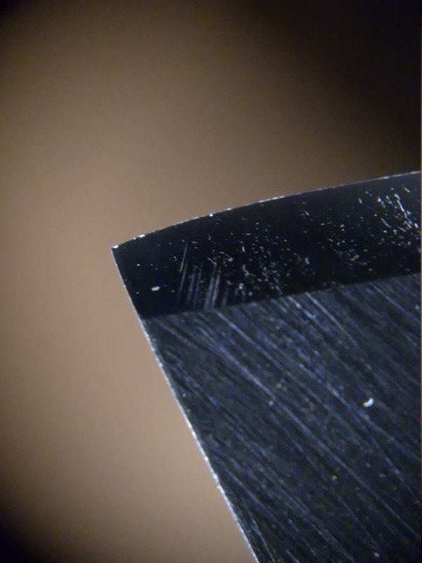

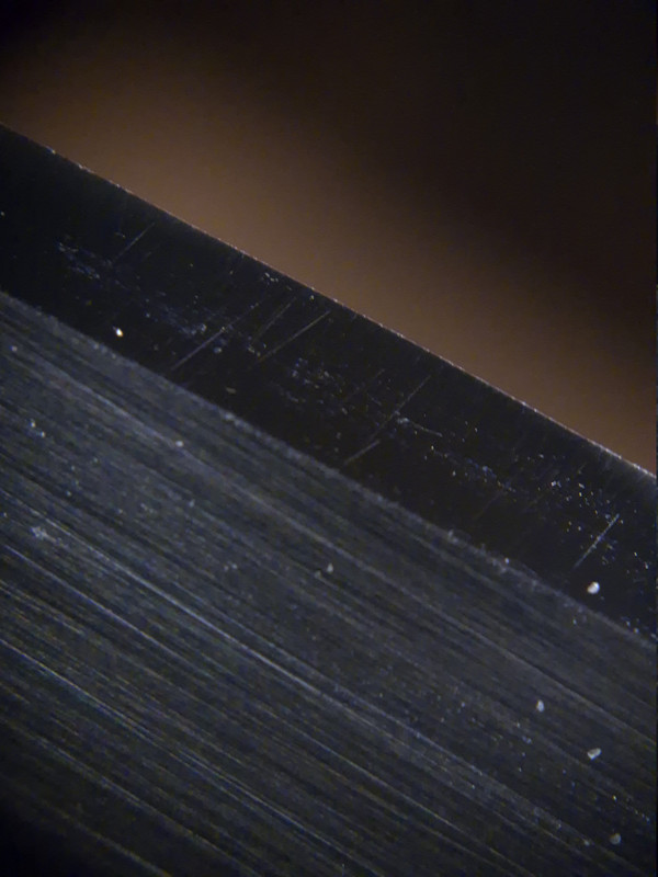

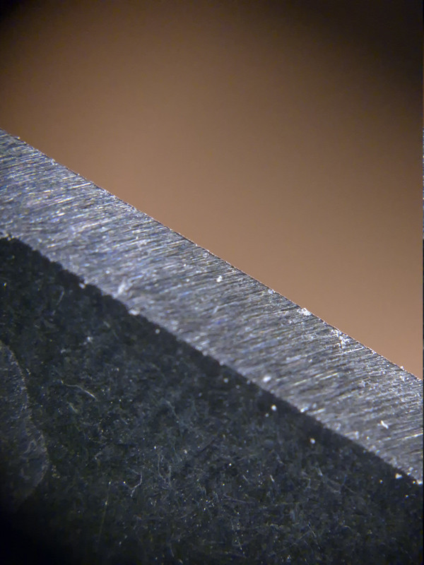

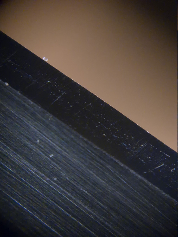

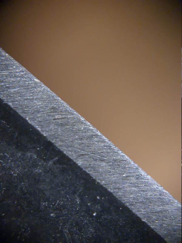

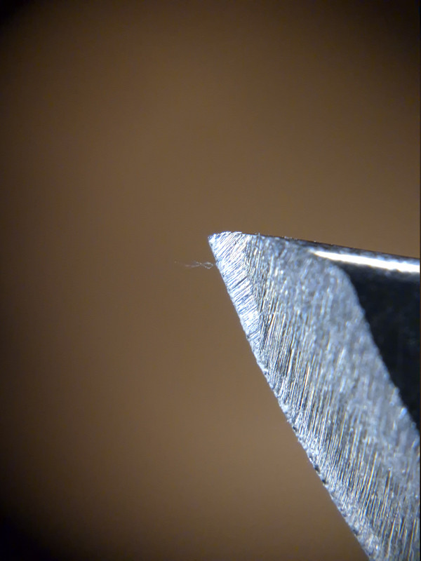

Ich habe das 200x getestet.
Getestet habe ich an einem Samsung S24+.
Die besten Ergbnisse hatte ich vor der Telekamera die 3x als native Vergrößerung hat.
Dabei hatte ich die Pro-Funktion der Kamera aktiviert, um die Tele-Kamera mit 3x fest vorzuwählen und den Fokus auf mauell gestellt, da ansonsten nur schwer scharfe Bilder möglich waren.
Zu Pro-Modus siehe hier:
Galaxy Smartphone: Kamera-Modi verwenden (https://www.samsung.com/de/support/mobile-devices/galaxy-smartphone-tablet-kameramodi/)
Ich habe das Samsung S24+ mit einer Schutzhülle verwendet, was relevant sein könnte, weil dadurch das Objektiv bündig mit der Schutzhülle abschließt und daduch die Lupe gut positioniert wird.
Silicone Case für das Galaxy S24 Dark Violet | Samsung DE (https://www.samsung.com/de/mobile-accessories/galaxy-s24-silicone-case-dark-violet-ef-ps921teegww/)
Die Bilder haben 3.000 x 4.000 Pixel.
Die Bilder sind unbearbeitet aus dem Smartphone und nicht vergrößert.
Es braucht natülich immer in paar Versuche ein richtig gut scharfes Bild zu bekommen.
Das hier hatte ich auch bestellt, die Ergebisse waren aber deutlich schlechter:
Amazon.de (https://www.amazon.de/gp/product/B093QB1VN5/ref=ox_sc_act_title_1?smid=A343QDDPEP04JF&psc=1)
Für die normale Konztrolle beim schleifen ist meine Empfehlung trotzdem so was:
Amazon.de (https://www.amazon.de/gp/product/B0DJ5BPKSY/ref=ox_sc_act_title_1?smid=A3AN96UMCGINHN&th=1)
Auf den Bildern sind zwei verschiende Klingen zu sehen, wobei die zweite Schneide bis zu einem Shapton 12.000 geschliffen bzw. poliert wurde.
