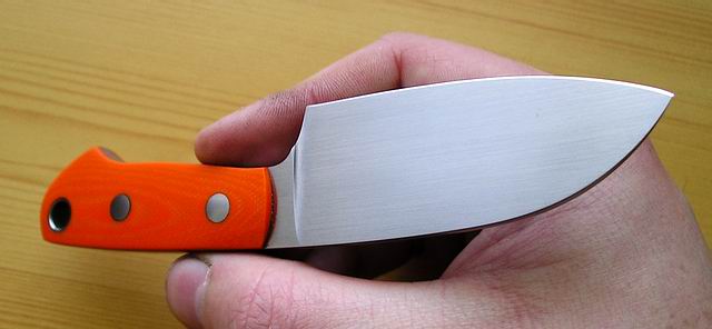

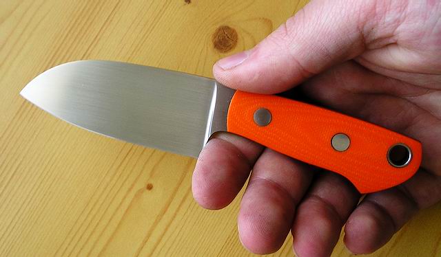

Um mein Onion-Chopper Küchenmesser EDC tauglich zu machen, habe ich es verkleinert und den Griff etwas breiter gemacht.
Jetzt liegt es perfekt in der Hand und durch die breite Klinge hat man gleichzeitig einen sehr guten Fingerschutz.
Die Scheide werde ich evtl. aus Kydex machen, da bin ich mir noch nicht ganz sicher.
Die Klinge ist aus differentiell (mit Härtelinie) gehärtetem 1.2842, aufgrund der Breite habe ich 4 mm genommen. Die Klinge ist also trotz der 4mm recht dünn an der Schneide.
Das Messer ist 15,5 cm lang, davon 7,5 cm Klinge. Griffmaterial ist 3 mm Orange G10 mit V2A Pins.

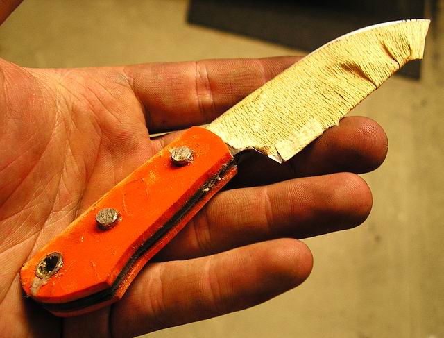

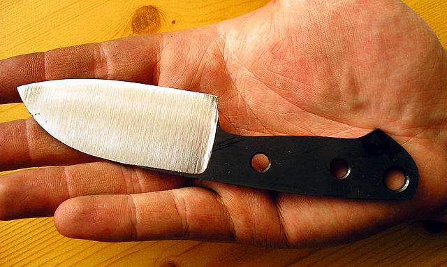

Anbei auch noch ein paar Bilder von der Entstehung.
Freue mich auf eure Kommentare.

Schönes Messerlein
Ich hab gerade etwas ähnliches "in stock" , wobei bei meinem weder Finish noch Schliff so :staun: sind wie bei dir.
Was ich nicht verstehe ist wieso du aufgrund der Klingenbreite 4 mm Materialstärke genommen hast. Eigentlich wird das Messer doch steifer umso breiter es ist oder irre ich mich da ?

Ein wirklich cooler Chopper!:super:
Aber wie du mit dem Metabo diese scheinbar engen Rundungen hinbekommst ist mir noch ein Rätsel.
Ich muss da immer noch zur Feile greifen, trotz div Modifikationen am 200D

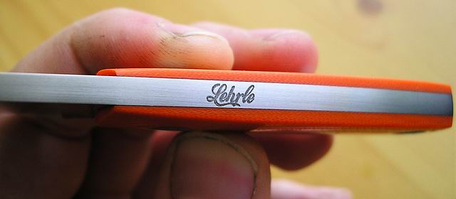

@Marcus echt ein klasse Chopper. Ich finde diesen Stempel auf den Klingenrücken toll wie haste den gemacht Graviert oder Gestempelt !?

Weder noch. Der Name wurde geätzt.

Die 4 mm habe ich genommen, da mir 3 mm bei der Klingenbreite zu dünn gewesen wären. Es wäre zwar dann schön filigran gewesen aber ein EDC muss halt auch mal seitliche Belastung abkönnen.
Wie Thomas bereits gesagt hat ätze ich meine Logos mit Ätzschablonen der Firma Schilling und einem Batterieladegerät.

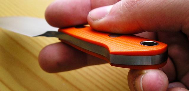

darf ich mal fragen, wie du diese offensichtlich griffige struktur auf dem g10 hinbekommen hast?
Die Oberfläche sieht bei G10 automatisch so aus wenn man feinschleift und poliert.
Allerdings sieht sie griffiger aus als sie ist. Canvasmicarta sieht ja auch sehr griffig aus obwohl es glatt poliert ist.
