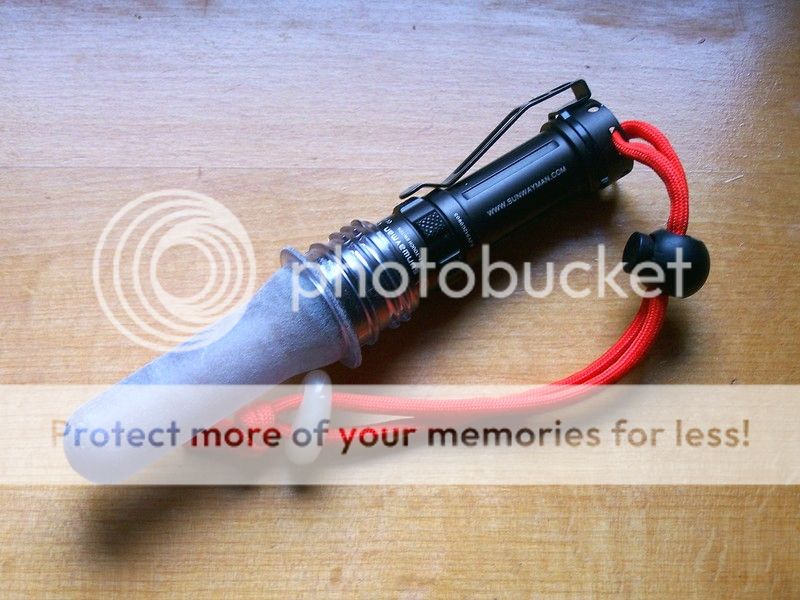

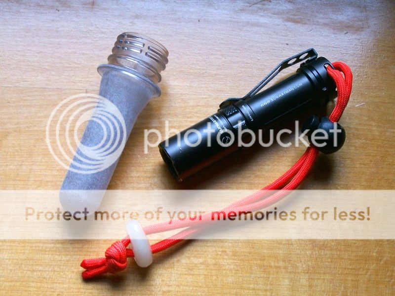

Hallo Leute.
Ich will hier nur kurz eine Möglichkeit zeigen, wie man ohne großen finanziellen und handwerklichen Aufwand einen Diffusor für Lampen mit einem Kopfdurchmesser bis ~21mm basteln kann.
Ich habe einen PET-Rohling genommen und diesen mit einem Schwingschleifer und 120er Papier rundherum abgeschliffen. Dadurch ist er schön milchig weiß und wirkt entsprechend streuend. Sieht auf den Bildern noch ziemlich grob aus, aber das ist nur noch ein bisschen Reststaub vom Schleifen;D
Funktioniert super, geht schnell. Auf den Lampenkopf aufstecken, fertig. Zu heiß werden lassen sollte man das Ganze natürlich nicht. Aber zum Lesen auf low ist die Kühlung noch ausreichend denke ich
Auf meiner Sunwayman c10a passt er ganz gut
Hier noch zwei Bilder, ein schönes Wochenende wünsche ich euch.
Grüße, Alex
