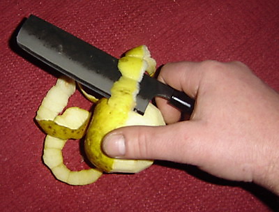

Gerade für kleinere Schneidaufgaben wie Knoblauch oder Ingwer blättrig schneiden,
Gemüse-Julienne oder sogar zum Kartoffelschälen:
durch die handlichen Abmessungen und die sagenhaft dünne Klinge macht es einfach Spass damit zu arbeiten.
Und mit ein klein wenig Umdenken benutzt man die spitze hintere Klingenkante zum Einstechen um etwa Kartoffelaugen zu entfernen. Die Rundung vorne an der Klinge anstelle einer Spitze erleichtert dagegen das Wiegen auf dem Brett erheblich.
Die geringere Höhe der Klinge macht es noch als leichtes Schälmesser geeignet,
ist aber andererseits hoch genug um auf dem Brett bequem Raum für die Finger zu haben.

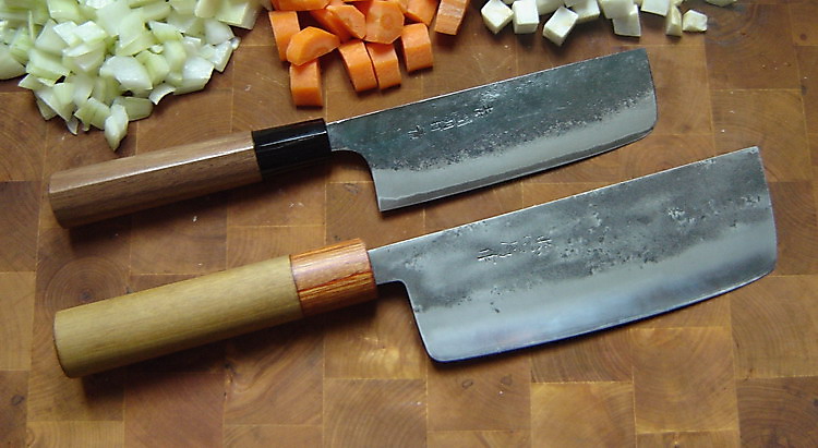

Größenvergleich: Oben Tosa- Nakiri vom Schmied Kibihara, unten Tadafusa Nakiri.

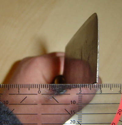

Hier die Abmessungen:
Schneidenlänge 12 cm ('normal-großes' Nakiri ab 16 cm)
Klingenhöhe 4 cm ('normal-großes' Nakiri ca 6 cm)
Gesamtlänge 25,5 cm

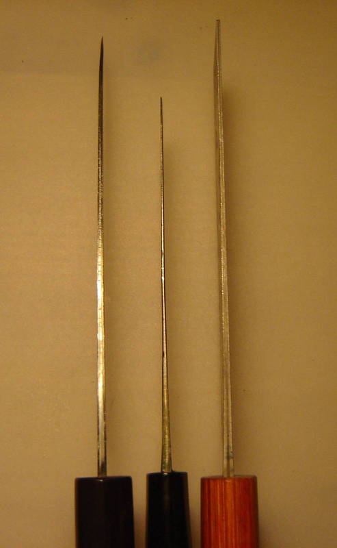

So und jetzt kommts:
Rücken: oben in der Mitte 1,1 mm !!!
direkt am Griff 3,0 mm
Vorne 0,5 mm
Dieses Nakiri ist in der Mitte also genau so dünn geschmiedet wie ein kleines Herder Gemüsemesser dünn geschliffen ist! Wow!
Hier mal Rückenansichen zum Vergleich:
Links Zakuri-Bunkaboocho, Mitte Kibihara Mininakiri, Rechts Tadafusa Nakiri.
(Das Bunka wirkt nur durch eine optische Täuschung so krumm.)

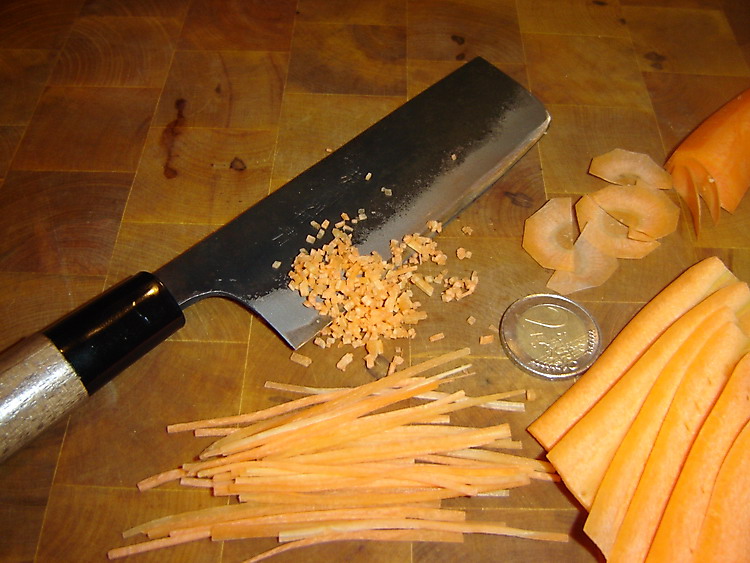

Hier 'bei der Arbeit'; als Größenvergleich ein 2 Eurostück:
