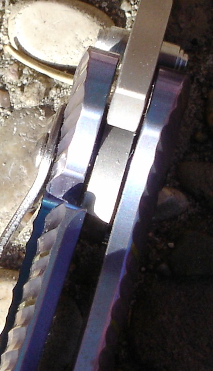

Hab das Messer jetzt hier,ist zusammen mit einem gr.Skirmish + Rukus die Tage angekommen.
Die Skirmishs sind meine ersten Framelocks und ich bin mir nicht sicher ob der Lock des Minis OK ist.
Ich schildere mal was ich meine:
der Lock des Grossen steht so etwa mit 1/3-1/2 Dicke des Locks auf der Klingenwurzel und bleibt da auch bei beherztem Zupacken des Messers.Macht einen sehr soliden Eindruck obwohl der Lock nicht soweit auf der Rampe steht wie auf einigen Bildern im i-net (room for wear?!).
Der Lock des Minis hingegen geht beim Öffnen ungefähr in die gleiche Position (vielleicht ein kl.bisschen weiter) rutscht beim Zupacken dann aber ungefähr noch mal die selbe Strecke nach und kommt dann bei ca. 2/3 Dicke des Locks zum stehen und bleibt dann da auch Bombenfest stehen.
Was würdet ihr dazu sagen?Spielt sich ein,und er rutscht dann nach einer Weile direkt beim öffnen in diese Position und alles ist perfekt?Oder vorzeitiger Verschleiss (no room for wear) und lieber zu BM einschicken?
Grüsse,Alex

Wie weit der Lock rüber geht, ist sowas von egal, solange er sicher verriegelt.
http://www.messerforum.net/attachment.php?attachmentid=47244&d=1203169208
Mit dem Messer kann ich mit dem Klingenrücken Scharten in die Schreibtischplatte hauen, soviel ich will.
Der Lock hält.
Es war auch nicht unbedingt die Achsschraube, sondern die beiden anderen Griffschrauben gemeint. ;)
Schau Dir doch einfach die Rampe Deines Skirmish mal an.
Wenn sie ähnlich flach ist, wie im oben verlinkten Sebenza Thread, ist das Wandern völlig normal und jede Sorge unbegründet.
Willi

Danke @williw für die erleichternden Worte,Du würdest also auch sagen 1/3-1/2 sind beim Skirmisch OK,oder?
Das Schrauben justieren ändert beim Mini nichts.Dieses nachrutschen beim zupacken nervt halt nur ein Bisschen und ich hab halt Bedenken dass der Lock dann eventuell mal viel eher verschlissen ist als normal.
