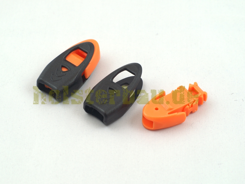

Ich würde noch eine Signalpfeife, z.B. die ACME Tornado 2000 oder Fox 40, einpacken, um ggf. auf sich aufmerksam zu machen.
Da empfehle ich die hier:
Paracordverschluss/ -Zipper, hängt bei mir an den Lanyards von Lampe und Messer. Sicher nicht die Allerlauteste, dafür immer dabei. Zu erstehen bei holsterbau.de
