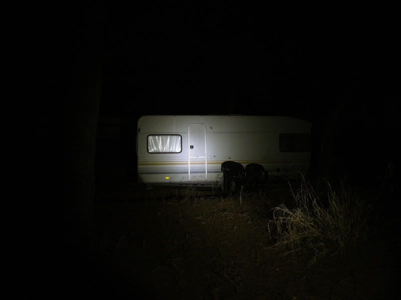

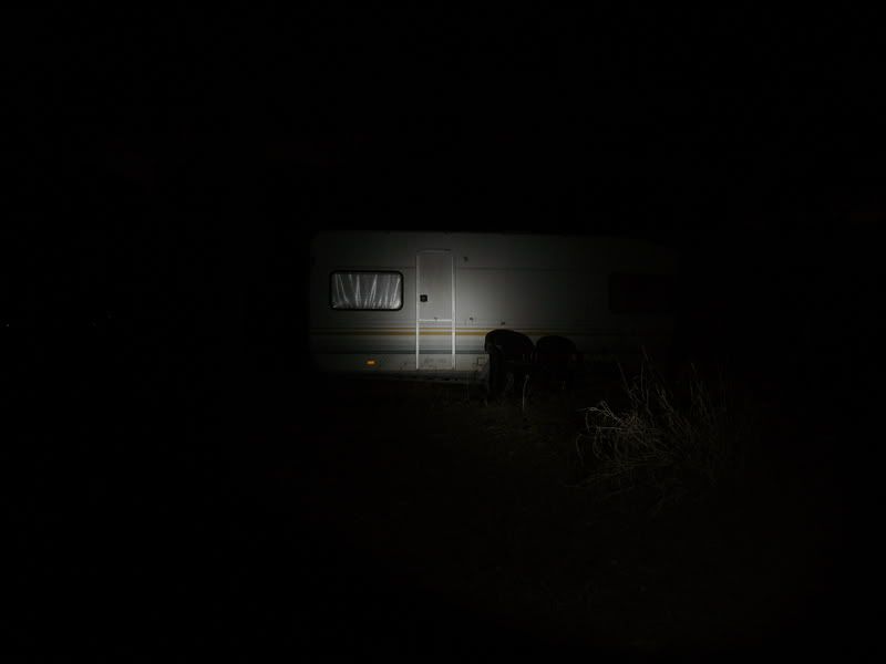

Doch hier die Vorher- Nachher-Bilder.
Distanz 20m, maximaler Fokus, alle Einstellungen gleich, neue Alkalines.
Vorher:
Nachher:
Der Unterschied ist sehr gut zu sehen.
