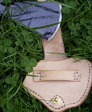

Nachdem ich es nun auch nicht lassen konnte habe ich Schickser beim letzten Treffen bei Jürgen Schanz einen Tomahawk ("Wegwerfbeil?") abgekauft, den Cold Steel Trail Hawk. OK, made in Taiwan, und das Blatt ist lackiert (das ändert sich bald). Aber niedlich und effektiv ist das Teil. Hätt ich nie gedacht, dass mich selbst so ein einfaches Gerät so begeistern würde. OK, ich war angefixt durch eine Begegnung in Solingen, wo jemand dermassen geile Hawks dabeihatte...
Nun, was solls, ist vielleicht kein überragendes teil, aber ich hab Spaß dran, wie man im Rheinland sagt. Und technologisch auch nicht schlecht. Stahl ist
AISI 5150, also etwa (ungefähr) 1.7006=46Cr2)
Der AISI 5150 hat
C: 048-0,52
Si: 0,23
Mn: 0,8 (also ölhärtbar)
P:<0,035
S:<0,04
Cr:0,8
und entspricht damit einem Stahl (in etwa), aus dem in D Beile und Äxte der Güteklasse A nach DIN 7287 gefertigt werden mit Härten zwischen 51 und 56 HRC. Ist voll ok.
Und Cold Steel schreibt, dass Schneide und Hammerfläche differentiell gehärtet sind. Wie die das bloß hinkriegen?

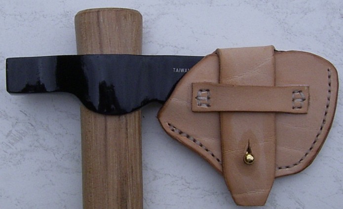

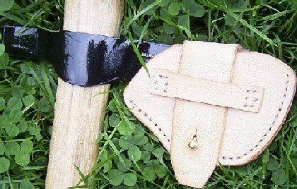

Aber nach einer Sitzung mit einer Feile und einem Schleifstein ist das Dings scharf. Und daher brauchts eine Scheide, und zwar soll mir das Teil nicht am Gürtel rumbaumeln, sondern drin stecken. Und die Scheide sollte so klein sein, dass man sie einfach abnimmt und dann in die Hemdtasche oder Hostentasche stecken kann. Also mal probiert. Muß noch gewachst und gefärbt werden, hab aber keine Geduld mehr. Hier die Bilder. Man muß noch nicht mal den Beiltaschenknopf zumachen, das hält auch so. Und er Knopf ist rundum umkreist von einer Naht. HÄlt bombig. Ist vielleicht übertrieben. Aber insgesamt trägt die Scheide nicht auf und erfüllt ihren Zweck voll, beim Transport im Auto (da liegt der Hawk meist rum) oder im Gürtel.
