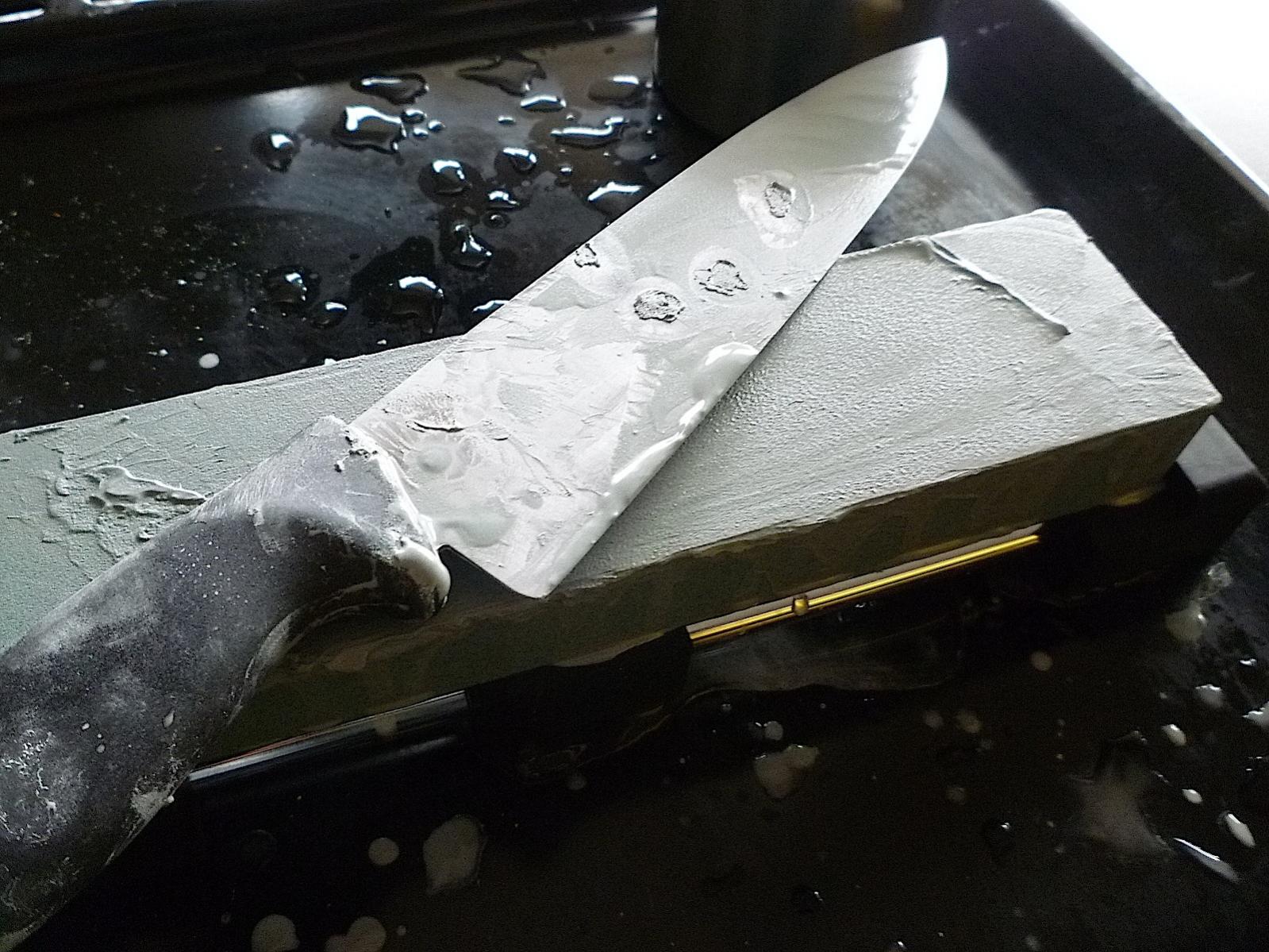

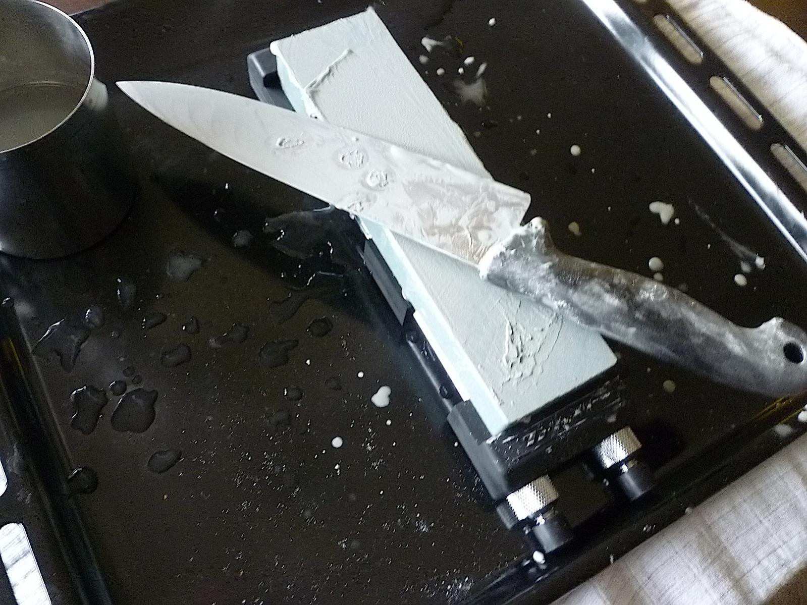

Hier mal ein paar Impressionen, wie das so aussieht wenn nicht geschärft sondern geschruppt wird. :D
Bearbeitet habe ich ein günstiges WMF-Extraklasse, das zwar eine dünngestanzte Klinge hat, aber gerade über der Schneide viel zu dick ist, um ordentlich zu schneiden.
Mit Geduld kriegt man das schon hin und dann schneidet das Ding auch sehr gut. Ein ansehnliches Finish hab ich mir erspart,ich wollte nur wissen wie und ob das funktioniert. Das WMF hat seine Schuldigkeit getan, das WMF kann gehen. :D
Fazit:
Wenn ich ein Messer dünner haben mag, geht das zu Jürgen, der Aufwand und die Zeit die ich benötige und das gesamte Equipment dazu um ein für mich ansehnliches Finish zu erreichen steht in keiner Relation zu den Kosten die bei einer "Schanzschen Kur" anfallen.
Aber lehrreich ist es allemal!:teuflisch
