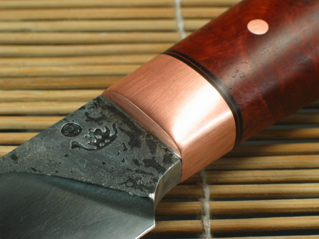

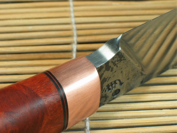

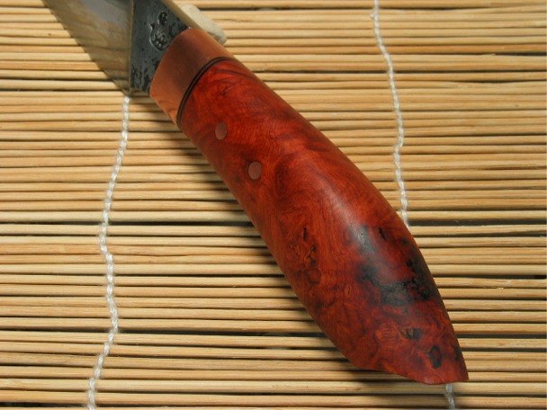

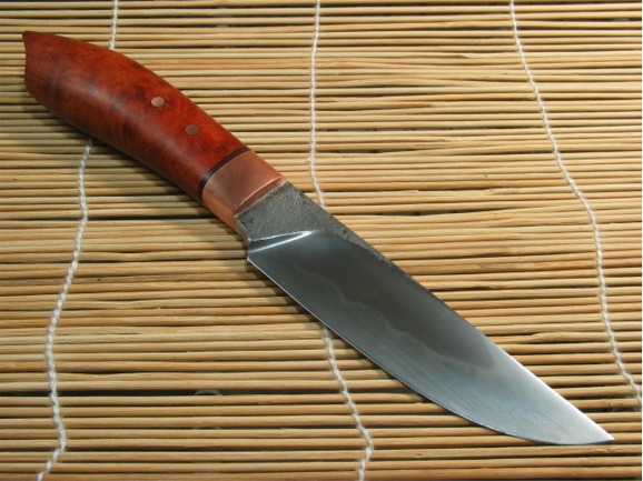

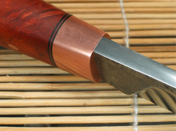

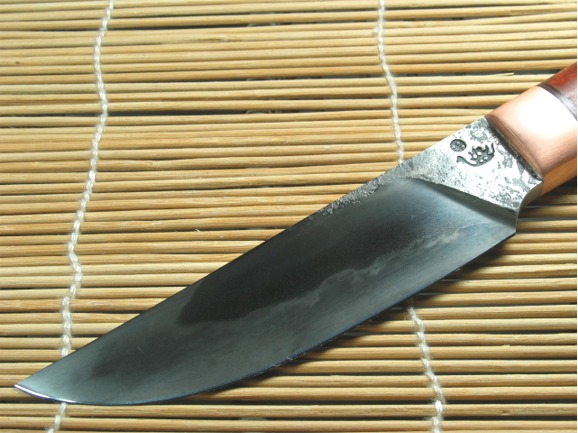

hallo zusammen,
hab` endlich mal wieder was fertiges zum zeigen.
ok, die lederhose fehlt noch-:hmpf:
ein auftrag für einen jagenden und bogenschiessenden messerfreak:
ein paar specs
länge:
insg. 25 cm
klinge 13 cm
dicke:
6 - 1 mm
1.1545 geschmiedet
mit hamon gehärtet
auf ca 59/ 60 HRC angelassen
kupferparierelement und -pins
amboinaholz
hoffe, euch gefällt`s!
mfg
gerhard

Übrigens, wie hast Du den Griff behandelt? Hast Du das Holz gut eingelassen?
Alles Gute und viel Spass für den neuen Besitzer
Gerhard

Ich finde auch den Übergang Klinge-Zwinge-Holz sehr gut gelungen. Sowohl vom Design, als auch von der Verarbeitung.
Hast du die Klinge in die Zwinge eingelötet? Sieht etwas so aus.
viele Grüße, Jan

das holz ist mit einigen lagen `danish oil` eingelassen, sollte reichen...
@ jafi:
du hast recht, die zwinge ist eingelötet.
