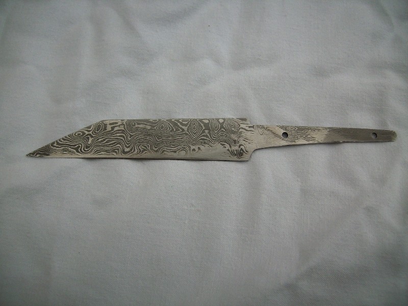

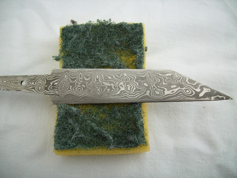

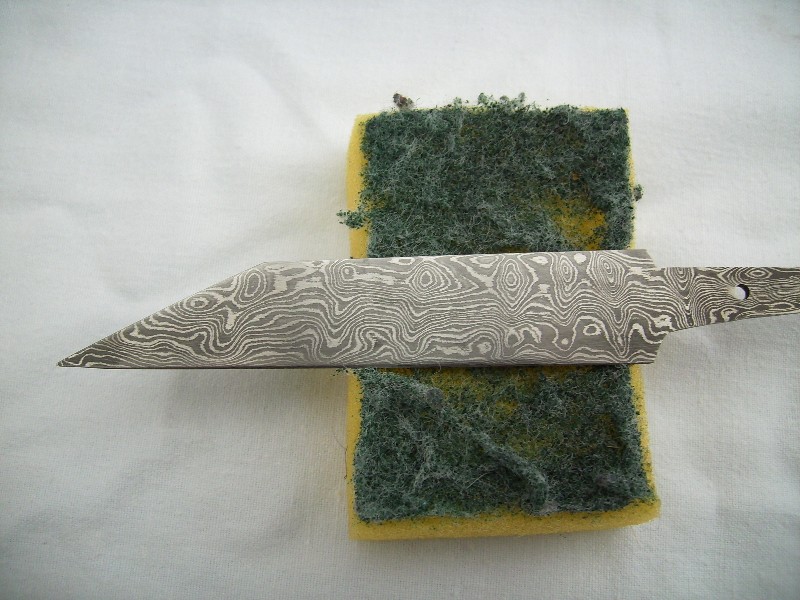

Hy,wenn man schon mit dem Zeug anfängt!
Diese Klinge,auf Kundenwunsch in Saxform,ist aus 330 Lagen= Leo1 Kanonenrohr,Feile,C60,2842.
Die Klinge habe ich Gestern geschliffen und über Nacht in Alte Kalte Suppe gehängt.
Ich hatte sie mit Küchenschleifschwamm und Seife abgewaschen,aber das muß nicht die Ursache für die Fehlerstellen sein,die nur auf einer dieser Seite sind.Nach dem ich sie heute Morgen wieder auf die selbe Art gereinigt habe,hat sie dann so ausgesehen.
http://messerforum.net/fotoalbum/data/500/DSCI00019.JPG
Dann habe ich den Kaffe auf 40-50 C° erwärmt und die Klinge bis Mittag drin gelassen und nur mit der weichen Schwamm-Seite und Seife Abgewaschen.
http://messerforum.net/fotoalbum/data/500/DSCI00028.JPG
http://messerforum.net/fotoalbum/data/500/DSCI00038.JPG
Sonst lasse ich sie meistens noch an der Luft nach Reagieren,aber ich habe sie gleich mit "DEM" Schleifschwamm und Seife intensiv abgerieben.
http://messerforum.net/fotoalbum/data/500/DSCI00055.JPG
http://messerforum.net/fotoalbum/data/500/DSCI00046.JPG
Jetzt ist Kamelienöl drauf und kann jetzt Nachdunkeln.
Gruß Maik
