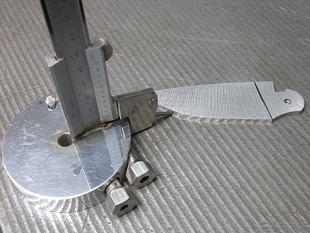

Höhenreißer - siehe Bild unten, ist aus einem Buchprojekt von Stefan Steigerwald und mir.
Ein paar mal entlang, dann umschlagen, andere Seite - und die Mitte ist genau dazwischen :steirer:

Tatsächlich hat Pitter Schon das no plus Ultra des "Mitte Anreißens" genannt. Der Höhenreißer. Auch wenn ich darauf hinweisen darf dass nur EIN Anriss pro Seite nötig sein sollte, wenns mehr braucht ist entweder Die Spitze stumpf oder man drückt nicht ordentlich, Jedenfalls werden Mehrere Striche schnell ungenau.
Die Alternative mit der Schieblehre aka Messschieber finde ich (hier!) nicht wirklich brauchbar, da gerade durch die sehr geringe Klingendicke das kleinste Kippen schon zu einem enormen Fehler führt.

Ich nehme sowas: Parallelreißer oder Anreißmeßschieber genannt.
Gruß Dietmar
