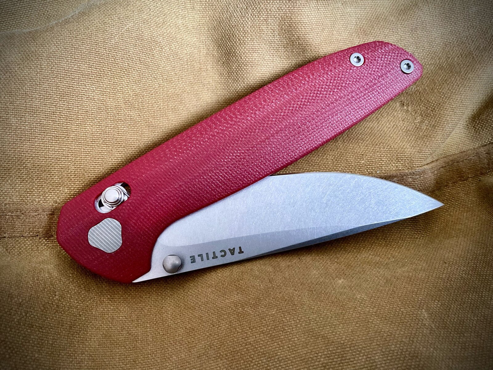

Auch gut passend. Tactile Maveric.

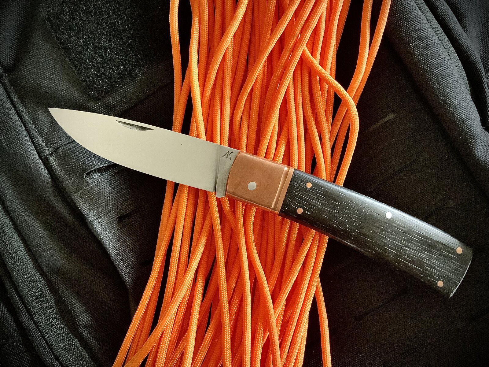

Attila Kovacs baut auf Wunsch auch ohne Bolster. Das Folgende hier hat 82g bei 7 cm Klinge. Der unverkennbare Attila Look ist das aber natürlich nicht. Der große Vorteil seiner Messer ist insbesondere der schneidfreudige Klingenschliff den man inzwischen leider nur noch selten vorfindet.

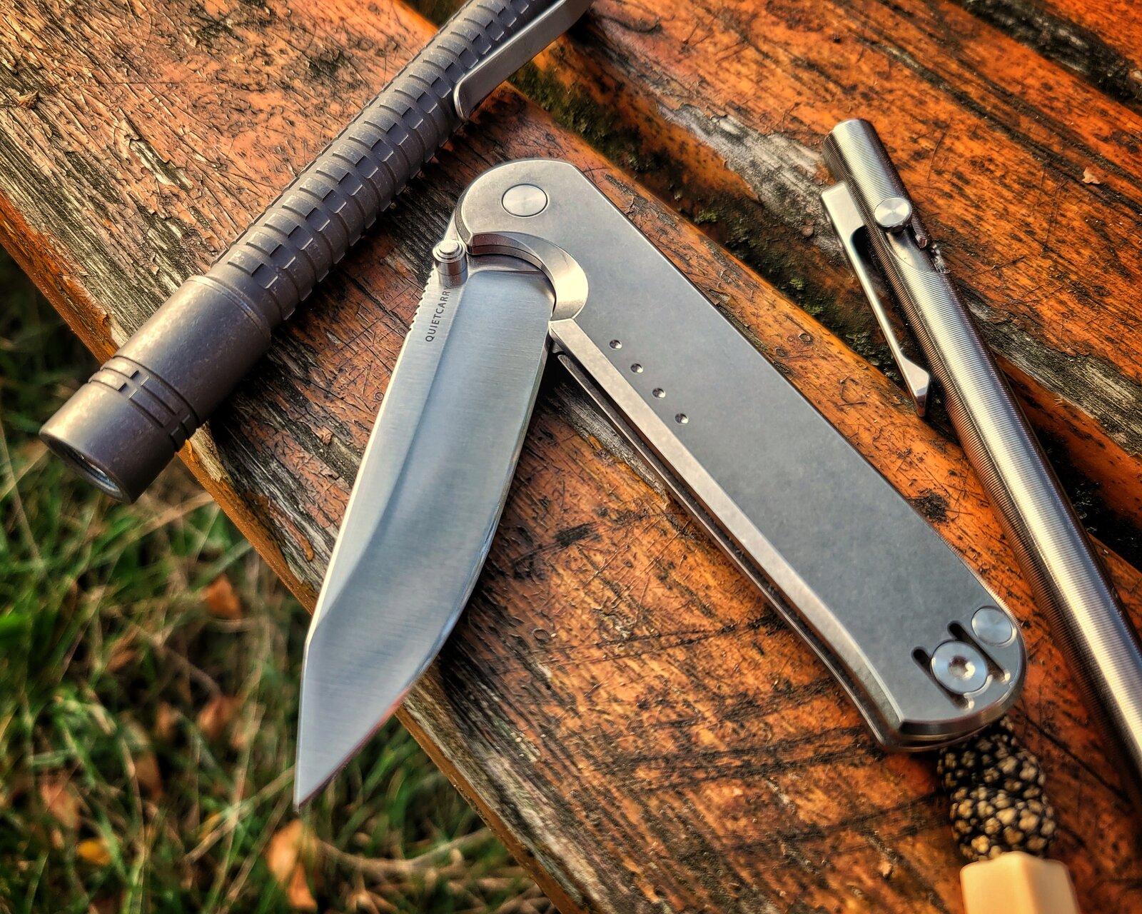

Das Quiet Carry Waypoint ist aus meiner Sicht ebenfalls ein hervorragendes EDC mit zurückhaltend schlichter Linie.

Das Quietcarry finde ich auch richtig geil. Scheint aber nur per Import aus USA erhältlich zu sein. Das treibt ja leider nochmal den Preis in die Höhe.

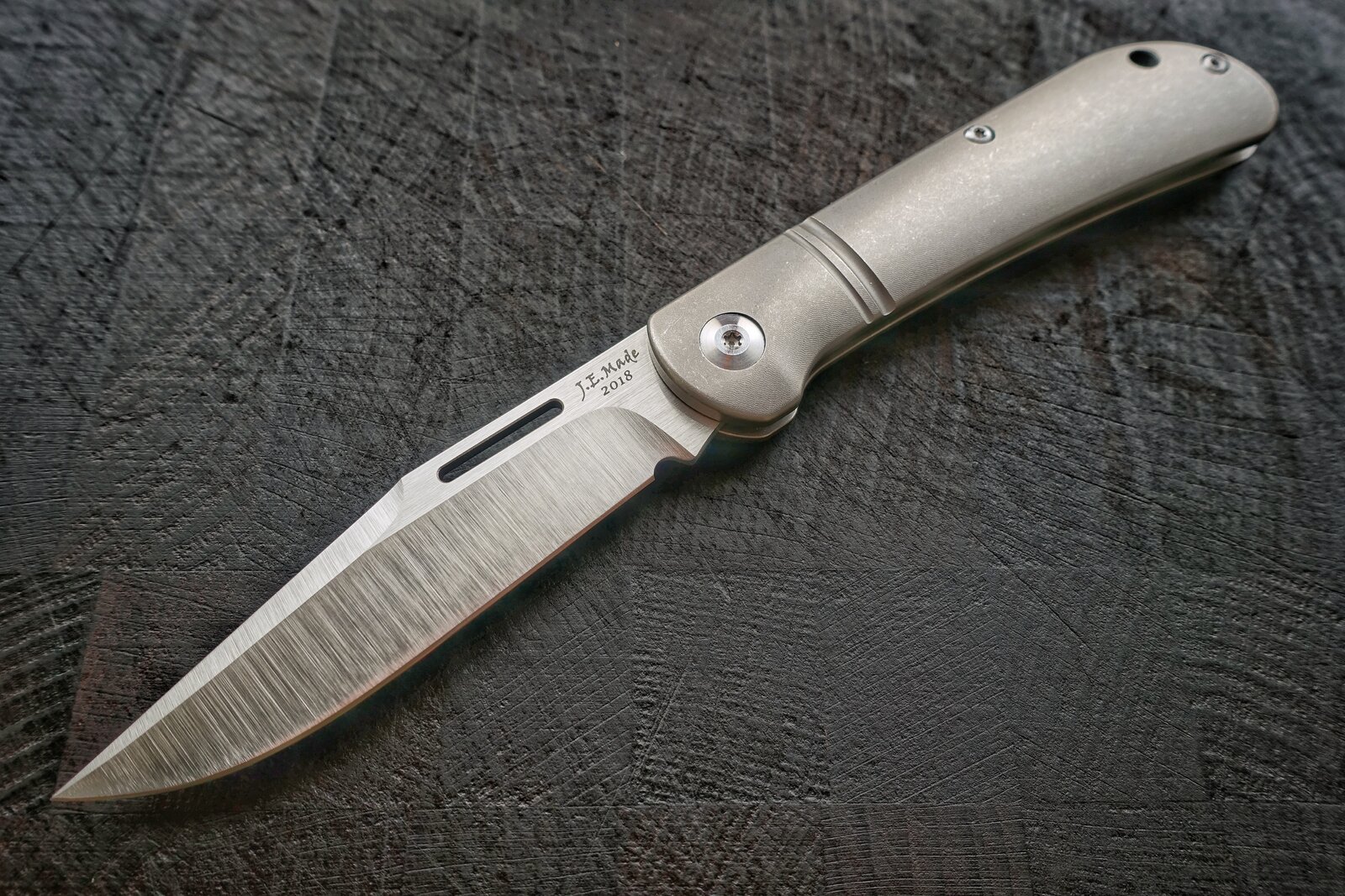

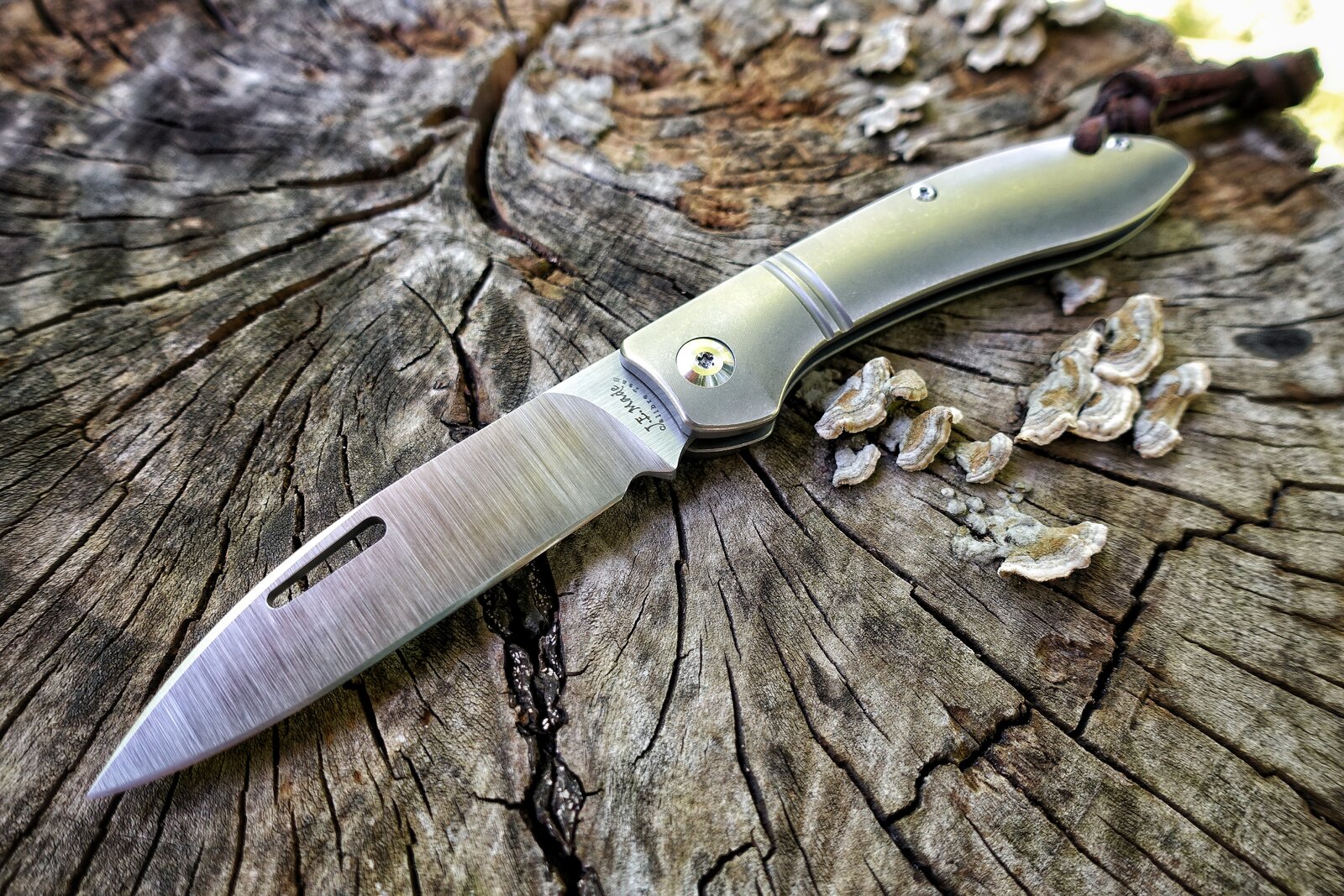

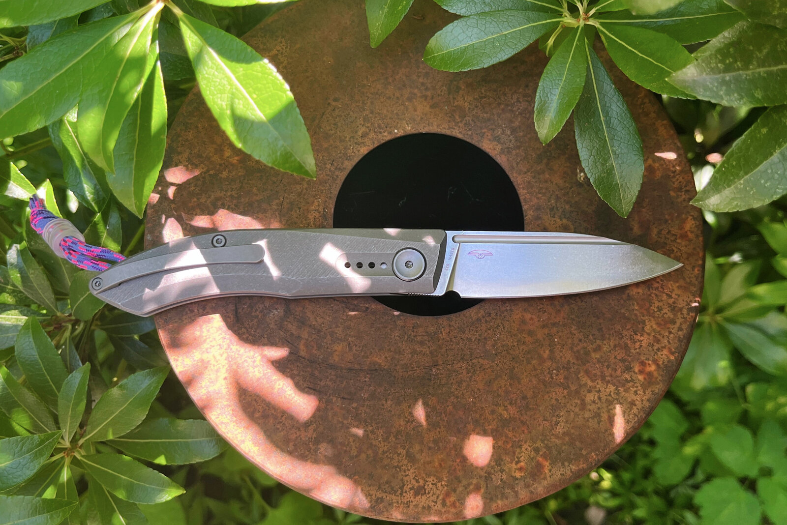

der Empfehlung der J.E. Made Messer muss ich mich anschließen, ich selbst habe das Firefly, die Verarbeitung ist über jeden Zweifel erhaben, das Messer sehr stabil und die Federspannung hoch.

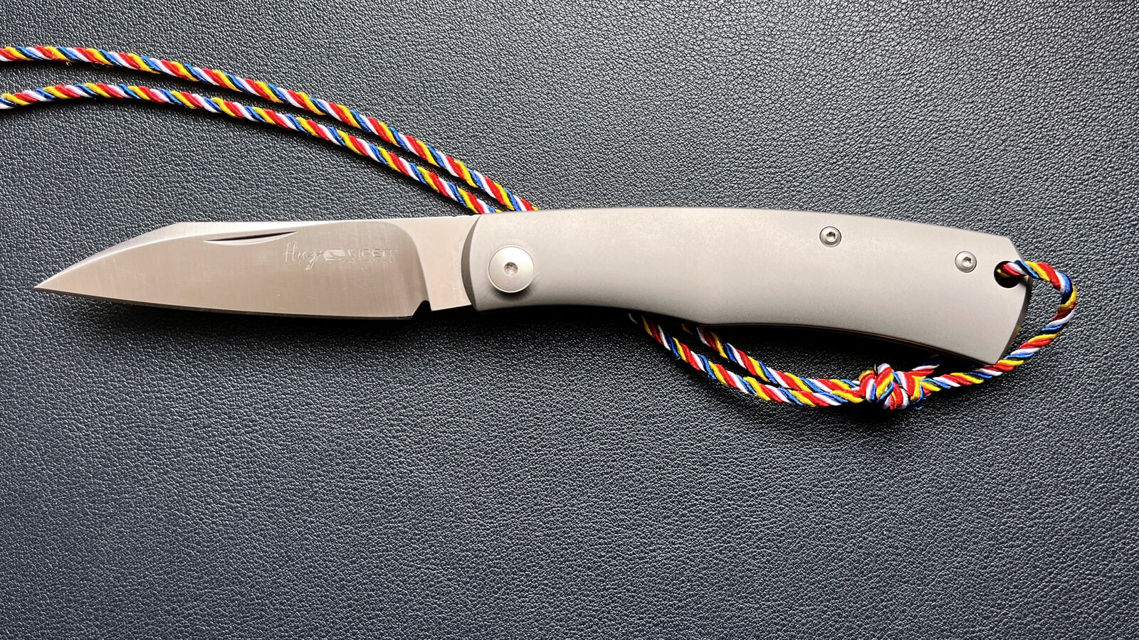

Ansonsten würde ich noch das Real Steel Stella Premium mit Titan und S35VN empfehlen. Das Messer ist schön leicht und dünn. Trägt kaum auf.

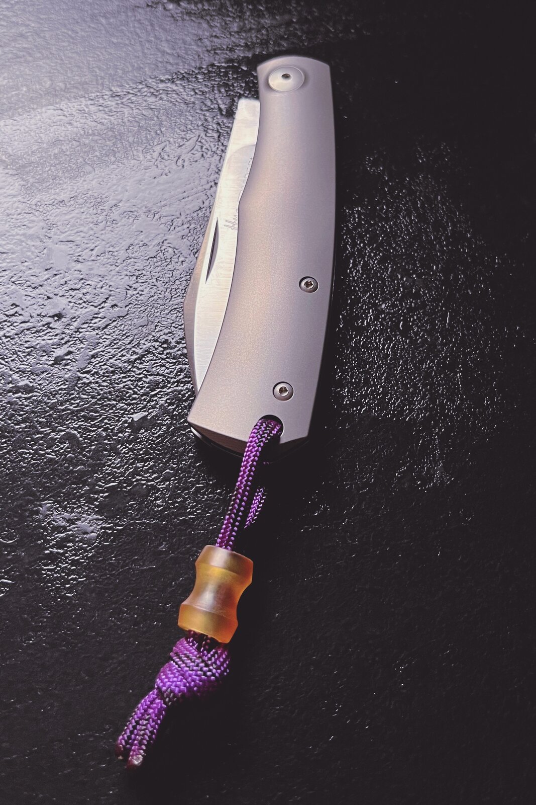

Das Viper Hug ist auch ein sehr schönes Messer, wobei die Federspannung hier so hoch ist, das mir ein Klingendurchbruch zum Öffnen lieber wäre.
Das Kizer Feist ist mit Framelock und Frontflipper auch ein schönes Gentlemanmesser, ist etwas dicker aber sehr kompakt.
Grüße Boris

Das gefällt mir auch gut.
Da würde ich auch über meinen "China-Schatten" springen.
Wenn da die Querfräsung nicht wäre.....
Edit: gemeint ist das J.E. Made Firefly

Die Querfräsung ist sicherlich Geschmackssache, deutet optisch ein wenig einen Bolster an - mich stört es nicht. Bei den J.E. Made Messern muss man aber ohnehin sehen, was man bekommt, die sind meist nicht so leicht verfügbar, da lohnt es sich schon mal bei Messerdepot.de eine Erinnerung einzurichten oder auf dem Sekundärmarkt zu schauen.
Wenn du eine aufgeräumte Optik bevorzugst, wäre das Viper Hug in der Plain Variante aber vielleicht eher was für dich.

Wie ist denn die Rückenfeder bei dem Hug ausgelegt? Eher Stramm oder klappt das Messer schon beim bösen angucken zusammen?
Ich hatte mal ein Real Steel Luna und das war grausam. Da war gefühlt überhaupt kein Widerstand.
Abgesehen von §42a gefallen mir das Viper Hug und das Kizer Feist wirklich sehr gut.
Edit: Pluspunkt für das Hug ist der nicht vorhandene Clip. Nutze ich sowieso nicht.
Minuspunkt: Es wirkt breiter als das Feist.
Ja, das Luna habe ich damals auch direkt wieder zurückgeschickt.
Die Rückenfeder von dem JE Made Firefly und dem Viper Hug sind sehr stramm, da sollte man selbst bei missbräuchlicher Anwendung wenig Sorge haben, zumal beide zusätzlich über einen 90 Grad Stop verfügen. Ich würde sagen, dass die Feder vom Hug noch etwas strammer ist. Da hätte ich bei einem Linerlock mehr Sorgen dass das Messer mal zuklappt ;-)
Das Firefly kann man nach meinen Empfinden aber besser öffnen, da ein Klingendurchbruch mehr Grip beim Öffnen einer strammen Feder gibt (dafür ist es dann aber ein Schmutzfänger).
