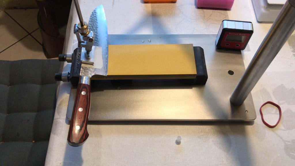

ich möchte euch gerne eine Rückmeldung geben was sich in der letzten Zeit zu diesem Thema getan hat.
Um wirklich einen Herstellerfehler auszuschließen habe ich das Messer an Zwilling gesendet. Dort wurde - wenig überraschend - kein Fehler gefunden. Das Messer wurde aber kulanterweise von Zwilling geschärft und kam auch richtig scharf zurück.
Danach habe ich gleich mal einen richtig großen Berg Gemüse kleingeschnitten.
Als Schnitttechnik habe ich bislang meistens die Wiegetechnik verwendet; habe mich aber die letzten Male auch mehr mit der Zieh- bzw. Schiebetechnik befasst.
(Sorry wenn ich hier keine korrekten Begriffe verwende; ihr wisst sicher was gemeint ist).
Warum schreibe ich das mit den verwendeten Schnitttechniken so genau?
Weil - zumindest nach meiner Wahrnehmung - der hintere Teil der Klinge deutlich mehr beansprucht wurde als der vordere Teil.
Was soll ich sagen:
Das hintere Ende der Klinge ist immer noch ziemlich scharf; das vordere Drittel der Schneide würde ich fast als stumpf bezeichnen. :mad:
Vielen Dank nochmal an dieser Stelle für eure Empfehlungen zu dem Messerguide. Diesen habe ich mir zugelegt; ist wirklich einfach zu bedienen und ich komme zu deutlich besseren Ergebnissen als mit freier Hand!

@ScottyC
Freut mich, dass Du jetzt eine Lösung hast, mit der Du gut klar kommst.
Ich schleife übrigens, wie viele andere, an fast alle Küchenmesser eine 18 Grad Mikrofase dran oder schleife komplett auf diesen Winkel um. Damit büßt man kaum etwas von der Leichtigkeit des Schnitts der kleineren Winkel ein und er ist stabiler.
Grüsse, pebe

zur Mikrofase noch eine Frage.
Bei meinem Miyabi ist der vorletzte Stein ein japanischer Wasserstein mit 3000er Körnung; den Abschluss bildet der gelbe belgische Brocken.
Verstehe ich das so richtig:
Bis zu dem 3000er schleife ich weiterhin die 10 Grad, so wie das Messer auch ausgeliefert wird und mit dem Brocken gehe ich dann auf 18 Grad.
Ist das so richtig?
Edit: Bzw. wie groß soll der Unterschied (in Grad) zwischen primären Schleifwinkel und Mikrofase sein?

Bei der Microfase geht es ja um Stabilität. Das liegst du mit 36Grad gesammt schon ganz richtig.
Du kannst auch gleich insgesamt auf 30Grad schleifen...hält länger und du brauchst keine Microfase mehr setzten..
An der Schneifreudigkeit wird sich nicht viel ändern , da das Messer ja insgesamt dünn ausgeschliffen ist

Hallo pebe,
Ist das so richtig?
Nein, du schleifst nur noch 18 Grad als Mikrofase. Da sind nur wenige Züge mit einem feinen Stein notwendig. Manche nehmen hierzu 3K oder auch 5K, je nach Steinhersteller ( ich nehm’ den Spyderco extra fine, um 4k ). Ich habe zwar auch Brocken, ist aber für meine Küchenarbeiten zuviel des Guten.
Da die Fase mini ist, muss häufiger derart nachgeschliffen werden, als wenn Du die Klinge gleich komplett auf 18 Grad je Seite durchschleifst. Dies meinte vermutlich auch Micha.
Spätestens, wenn Du einen kleinen Ausbruch versehentlich verursachst, würde ich durchschleifen, sonst eben den original Winkel neu aufsetzen und abschließend wieder 18 Grad Minifase.
An meinen Sonntagsmesser - Kamon Orca, Söder Volldamast - mache ich nur Mini Fase. Die benutzt ausser mir keiner. Meine alten Kai Shun, VG10 neigt eh stärker zu Ausbrüchen, hab‘ ich weitgehenst von 15 auf 18 Grad komplett umgeschliffen.
Der 18 Grad Winkel ist absolut, unabhängig der Differenz zum original Winkel.
