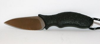

Erst mal die technischen Daten:
Gesamtlänge: 203mm
Klingenlänge: ca. 90mm (je nachdem wo man mißt)
Klingenhöhe: 36mm
Klingendicke: 3,6mm am Griff
Klingenmaterial: Böhler K110 (Herstellerangabe)
Anschliff: Flachschliff (würde ich sagen, CRKT gibt "High Hollow" an)
Grifflänge: ca. 110mm
Griffdicke: max. 17mm
Griffmaterial: Kunststoff / Gummi (lt. CRKT Double Injection PP/TPR)
Scheidenmaterial: Leder
Die Klinge:

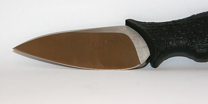

Die Klinge mit Flachschliff ist relativ dünn ausgeschliffen und hat, in Verbindung mit der geringen Klingendicke, recht gute Schneideigenschaften. Leider ist der Anschliff nicht bis ganz an das Ende der Klinge gezogen was ich sehr unpraktisch finde weil gerade dieser Bereich für feine Arbeiten verwendet werden könnte bei denen man auch etwas Kraft braucht.
Das Klingenfinish ist sauber gemacht, die Klingenbeschriftung ist ebenfalls makellos sauber ausgeführt (läßt sich aber leider schwer fotografieren). Der werkseitige Schliff war in Ordnung, Rasurschärfe war aber nicht gegeben.

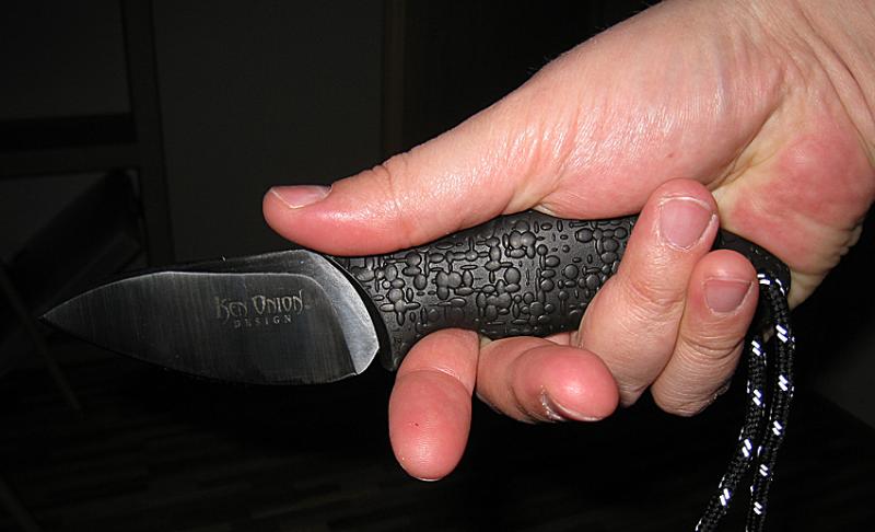

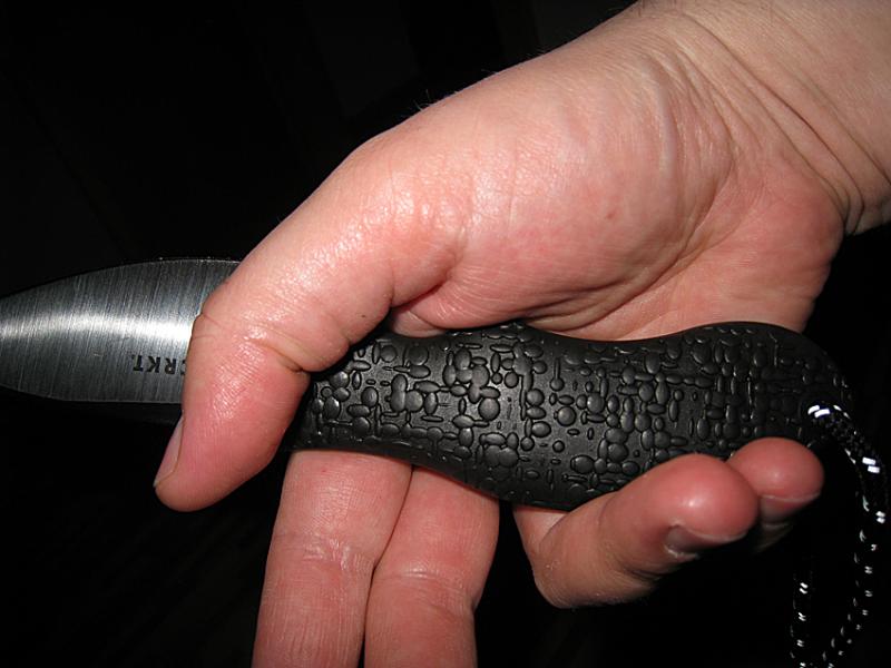

Die Gummierung des Griffs ist, auf die dem Namen entsprechende Verwendung bezogen, sinnvoll und äußerst pflegeleicht. Optisch ansprechend ist sie für mich nicht unbedingt, mir ist da Holz einfach lieber. Von der Ergonomie her finde ich den Griff auch etwas gewöhnungsbedürftig. Die Fingermulde finde ich praktisch weil sie effektiv verhindert daß man mit den Fingern in die Klinge rutscht. Die Erhöhung gleich danach ist aber eindeutig zu breit geraten, die drückt irgendwie zwischen den Fingern wenn man fester zupackt. Hab das Messer auch mal einem Bekannten in die Hand gedrückt der hatte den gleichen Eindruck.

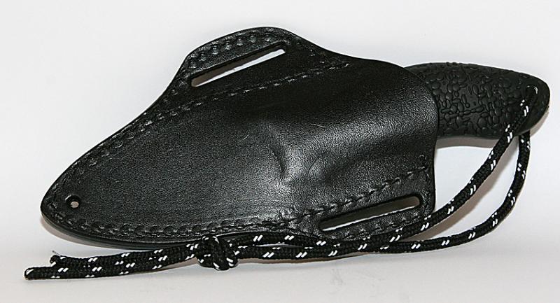

Die Lederscheide ist recht einfach aber ordentlich verarbeitet. Das Messer sitzt recht stramm darin und wird gut gehalten. Warum die Gürtelschlaufen versetzt angeordnet sind verstehe ich nicht, um die Scheide gerade zu tragen darf der Gürtel maximal 1cm breit sein. Ansonsten muß man das Messer immer irgendwie diagonal tragen. Dabei sitzt es so hoch am Gürtel daß es mich immer in den Hüftspeck zwickt wenn ich es an der Seite trage. Die einzige halbwegs brauchbare Position wäre meiner Meinung nach am Rücken und das geht für mich nicht weil ich erstens den ganzen Tag im Büro sitze und zweitens das Messer hinter dem Rücken nur schwer in die Scheide bringe. Eine Möglichkeit wäre noch durch das Loch in der Scheide einen Riemen zu ziehen und das Messer als Neckknife zu tragen aber bei dem Gewicht braucht man eher schon einen Stiernacken.
