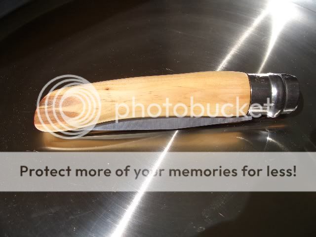

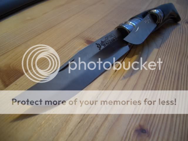

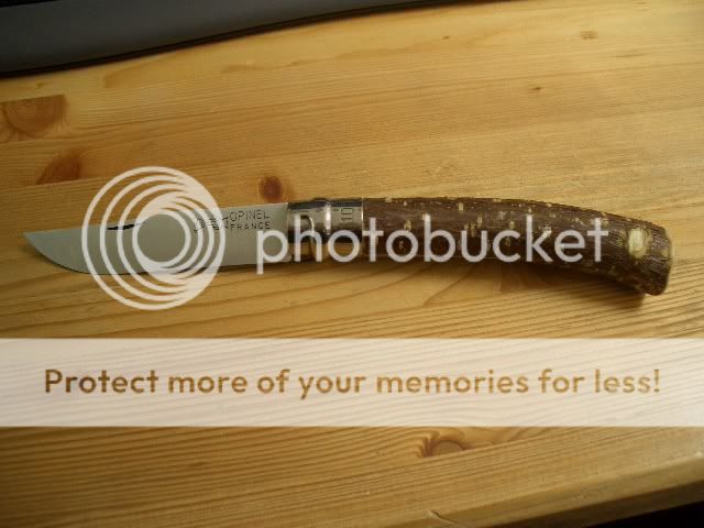

Servus zusammen,
ich möchte euch mal meine Bastelei zum Thema zeigen:
Ich nenne es...das Morinel! :)
Ciao
PnkPnthr

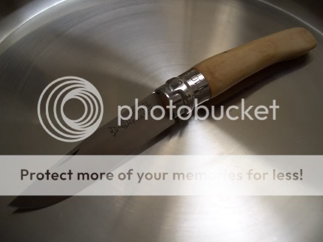

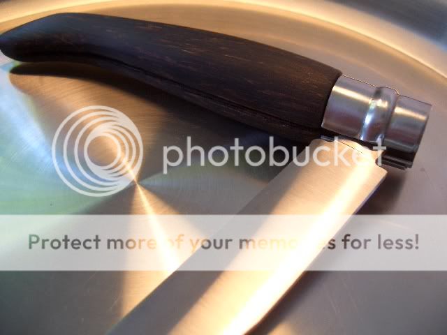

Hallo Nick,
sehr edle Teile!

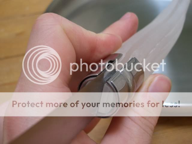

Der Messingring deines #7 meint die Zwinge die das Holz zusammenhält?
Ich vermute neben der überragenden Optik läut damit der Viroblock Ring auch weniger kratzig als bei Original(y)

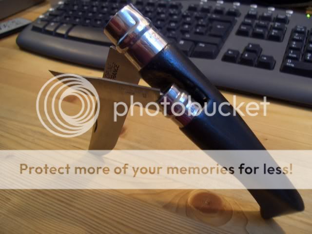

Das Morinel hat eine andere Art von Messingring der den Viroblock Ring abstützt.
Das hat nicht nur ästhetische Gründe, sondern soll vor allem den Verschluss verstärken.
Wenn man den Verschluss überlastet splittert nämlich als erstes das Holz darunter, ich hab das einmal durch eine sehr dumme Aktion gelernt...;)

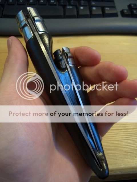

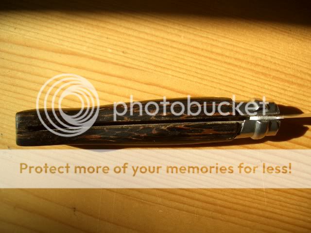

Und die Morinel Klinge läuft auch zwischen zwei Messingblechen, die so umgebogen sind um auch die Stirnseite abzudecken, ich hoffe man kann es erkennen:
Ciao
PnkPnthr
Moin,
genau, die Zwinge ist gemeint und lässt den Ring deutlich sanfter gleiten.
Sehr schön auch bei Deinem Werk realisiert!
Gruß,
Nick
