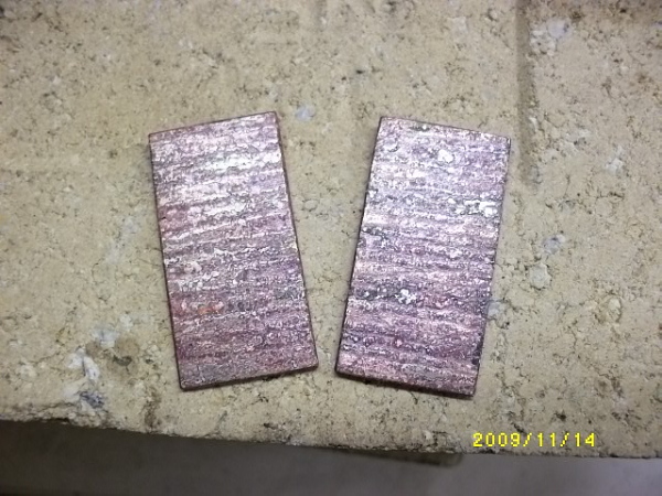

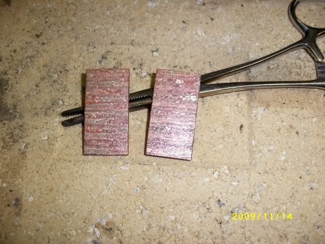

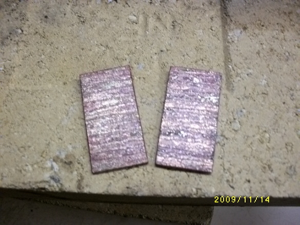

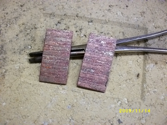

Hi Leute, ich wollte euch zeigen womit ich den heutigen Tag platt gemacht habe. Ausgangsmaterial für die Platten war ein Barrenrest mit den Maßen 25x12x8,5mm. Das Mokume besteht aus Kupfer,Messing und Bronze. Das ist beim schmieden ganz schön zäh mit der Bronze. Den Barren habe ich in der Mitte geteilt, und die Musterstruktur eingearbeitet. Danach abwechselnd schmieden glühen u.s.w. Als brauchbar sind zwei Stücke mit den Maßen 35x18x2mm geblieben. Da das Mokume für Gebrauchsgegenstände verwendet wird, verzichte ich auf patinieren. Die Stücke sind wärmekoloriert, um die Restpatina sollen sie sich mal selbst kümmern.
Ich hoffe, das ich in der Galerie mit meinem Beitrag nicht falsch bin.
Uwe:)
