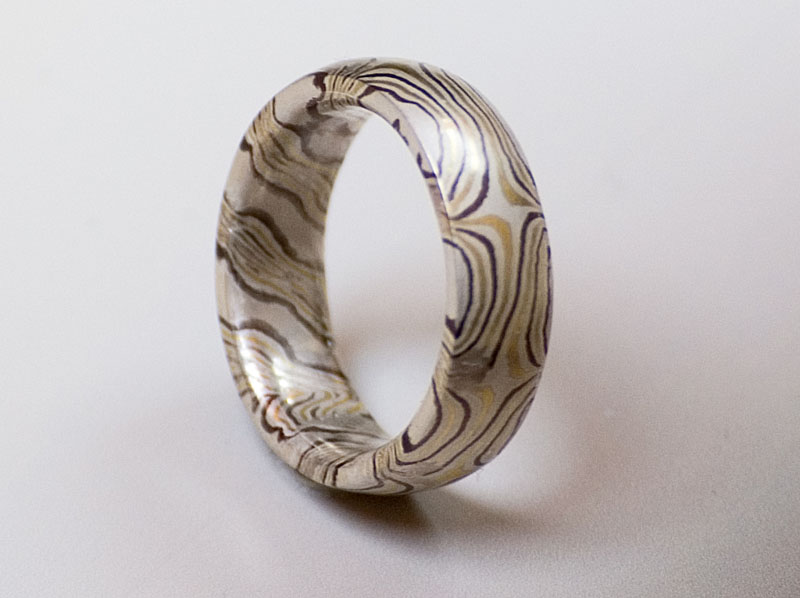

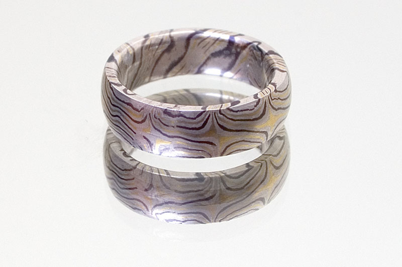

im Winter ist es in der Schmiede ziemlich kalt und so hab ich die letzte Woche im warmen verbracht und das ist entstanden. Selbstgemachtes Mokume in Silber, Palladium und Gold.
Nur die Bilder sind nicht von mir da hab ich Erwins professionelle Hilfe in Anspuch genommen Danke nochmal!
Viel Spass beim schaun.

Hallo Roland,
Mengenverhältnis sind 10Lagen Silber in 0,5mm und je vier Lagen Gold und Palladium in 0,3mm.

SEHR schöne Ringe übrigens!
toll, ich schmeiß meinen ollen Ehering weg. Wenn ich sowas damals gekannt hätte, häts den üblichen Goldring nicht gegeben.
