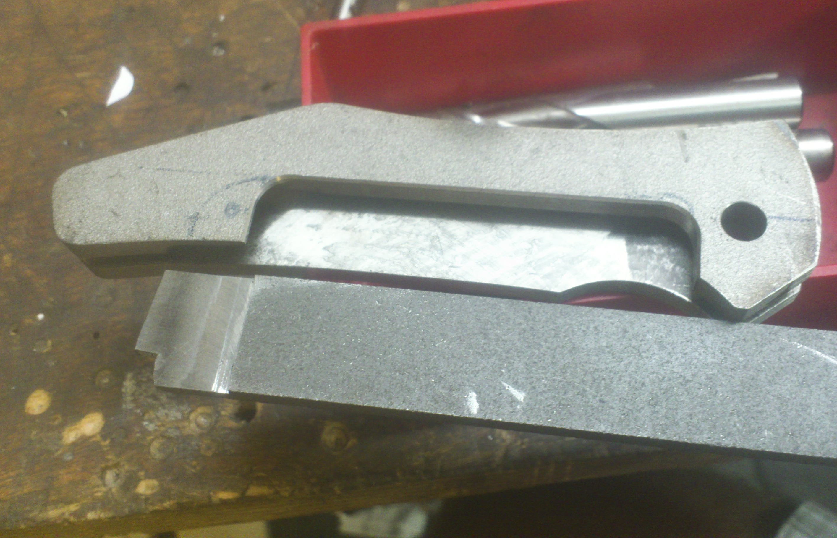

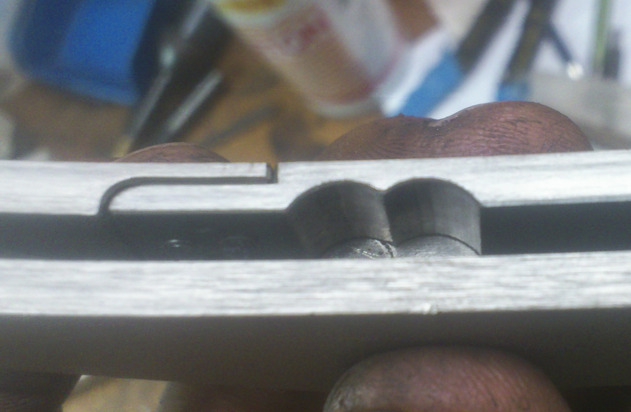

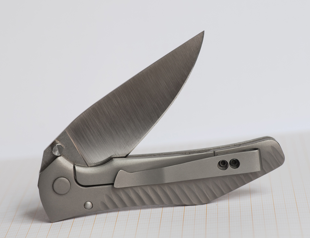

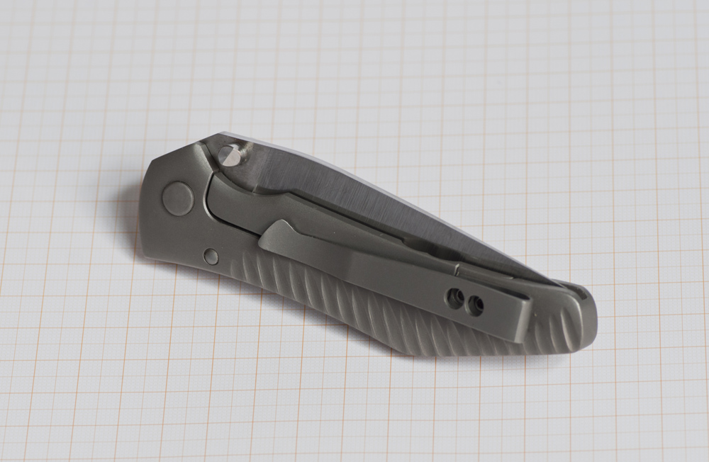

Ein (vorerst) letztes Mal wollte ich noch ein gern genutztes Design bauen, aber wieder unter anderen Rahmenbedingungen.
Diesmal im Angebot:

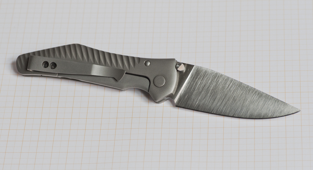

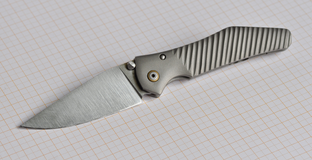

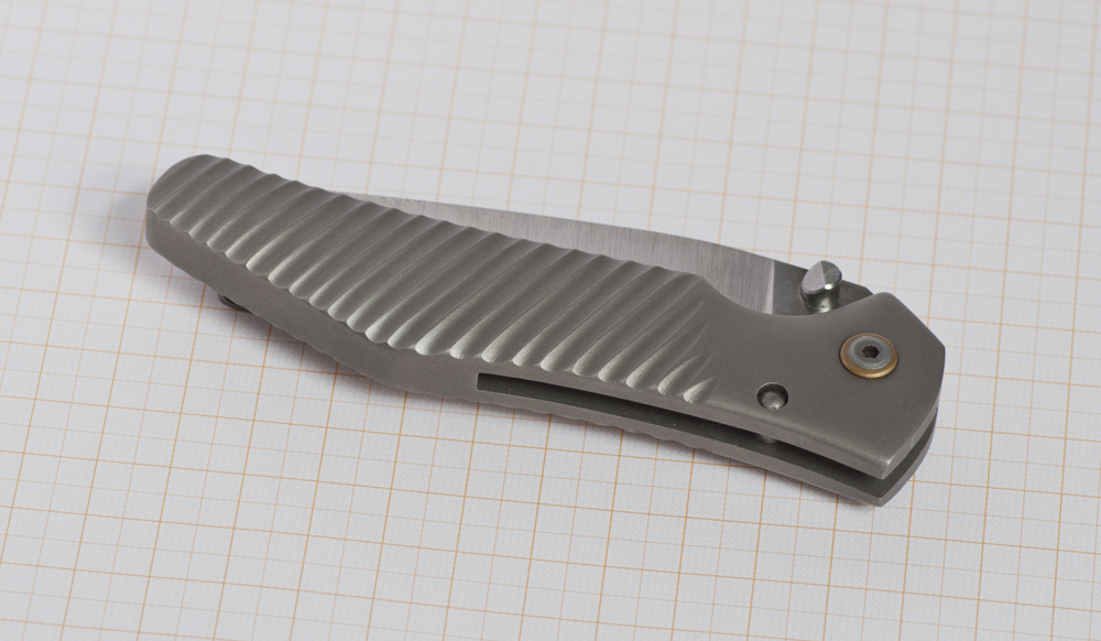

Ein gefräster Monoblock-Aufbau aus Titan mit eingelegtem Liner. Die Oberfläche matt gestrahlt und mit handgefeilten Rillen.

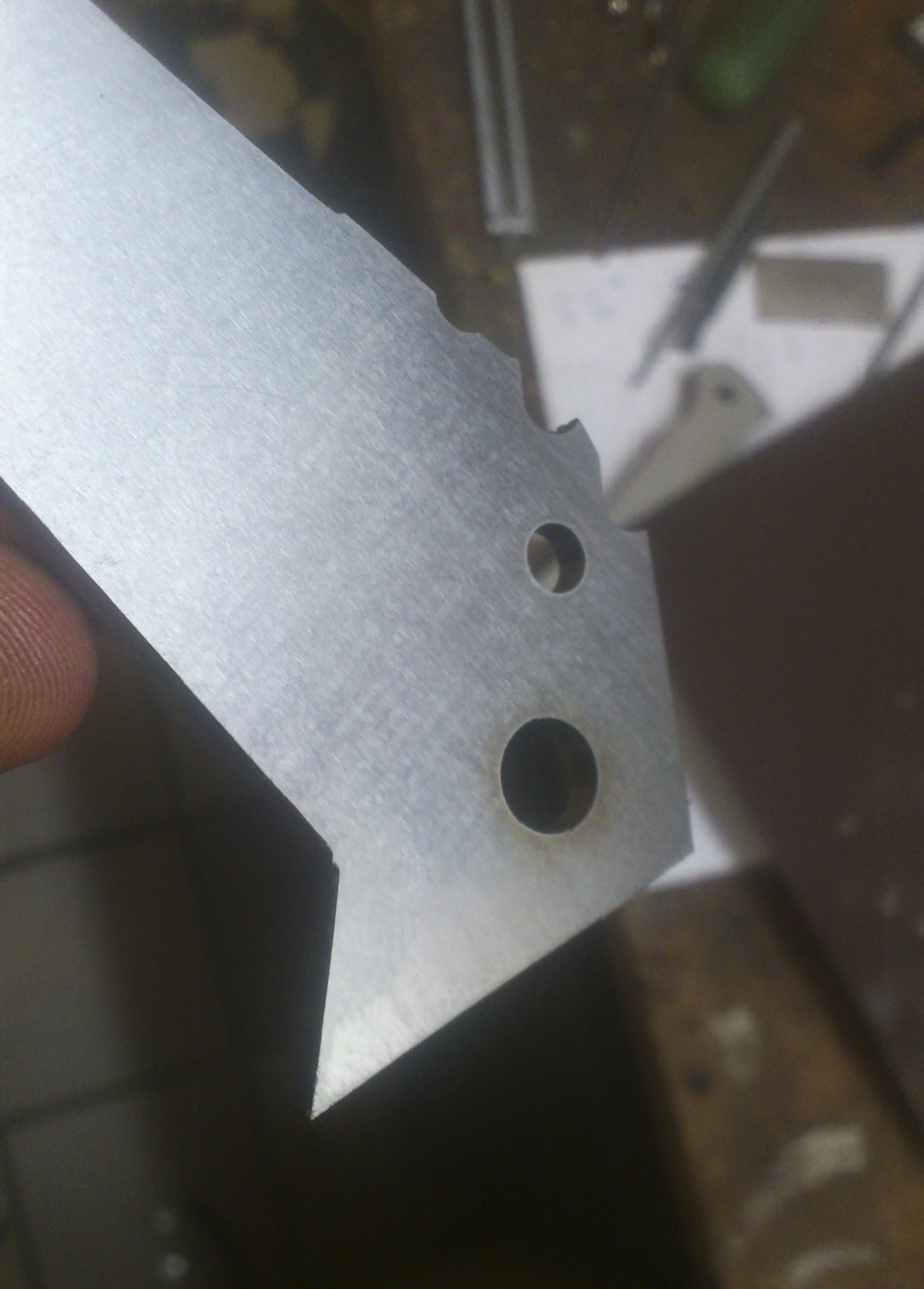

Die Klinge ist direkt aus einem HSS-Kreissägeblatt (3.5mm, 64HRC) gearbeitet und ohne erneutes Härten gebohrt und geschliffen.
Das Bohren des HSS erfolgte zunächst mit umgeschliffenen Steinbohrern, anschließend wurde auf der Drehbank rund ausgeschliffen. Wie beim letzten Messer ist wieder ein Bushing verbaut.
Jetzt einmal ein paar Fotos ;)

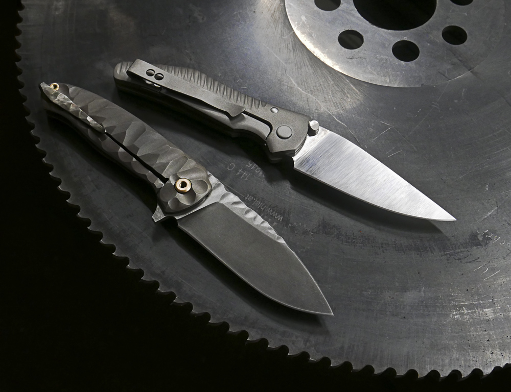

Das letzte Foto zeigt den "Kollegen" meines Messers. Es wurde von einem guten Freund gemacht, die Materialien sind genau die gleichen. Ist allerdings ein Flipper mit geteilten Griffschalen. Fotografiert auf dem Sägeblatt, das unsere "Materialspende" war!
Schönen Samstagabend!
Oliver
Langzeittests sind noch ausständig, aber bisher wirkt das schon ganz gut ;)

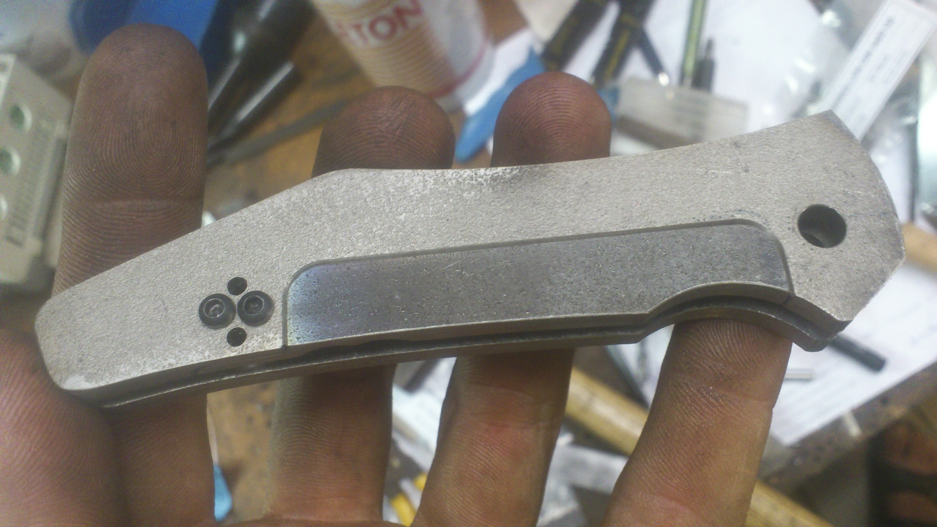

Habe eben noch ein paar Fotos vom Bau am Handy gefunden. Wenn wer Fragen hat, wie immer gern ;)

Warum hast Du aber den groben Klingenschliff gewählt? Eine feine Satinierung passt m.E. besser zur Oberflächenstruktur des Griffes. Ist allerdings bei der Härte dieser Klinge nicht ganz einfach.

Warum hast Du für die Klinge diese aufwändige Variante gewählt?
Felix
Weil ich das mal probieren wollte und ja viele Leute (wie auch maku) von hervorragender Schneidleistung schwärmen. Und neue WBH kommt nicht in Frage, selbst wenn ich einen Ofen hätte, der auf sagen wir 1200°C kommt, ich krieg das niemals so gut hin. Die Industrie patzt hier nicht...
WoSo: Das Klingenfinish war - wie du richtig schätzt - eine Sauarbeit. Für den Anschliff der Klinge sind schon 2 40er Cubitrons draufgegangen, zum Finsih konnte ich mich dann nur bis 120 + Vließscheibe durchringen. Dafür bekommt man, wie ich finde, auf gehärtetem Stahl schönere Schliffbilder hin. Und was mich wundert: Der HSS verhält sich im normalen Gebrauch relativ rostbeständig, Anlauffarben kriegt er nicht wirklich. Aber klar, mit "rostfrei" hat der nichts zu tun.

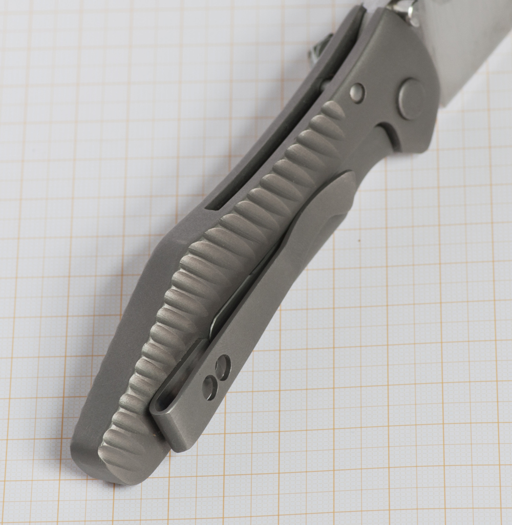

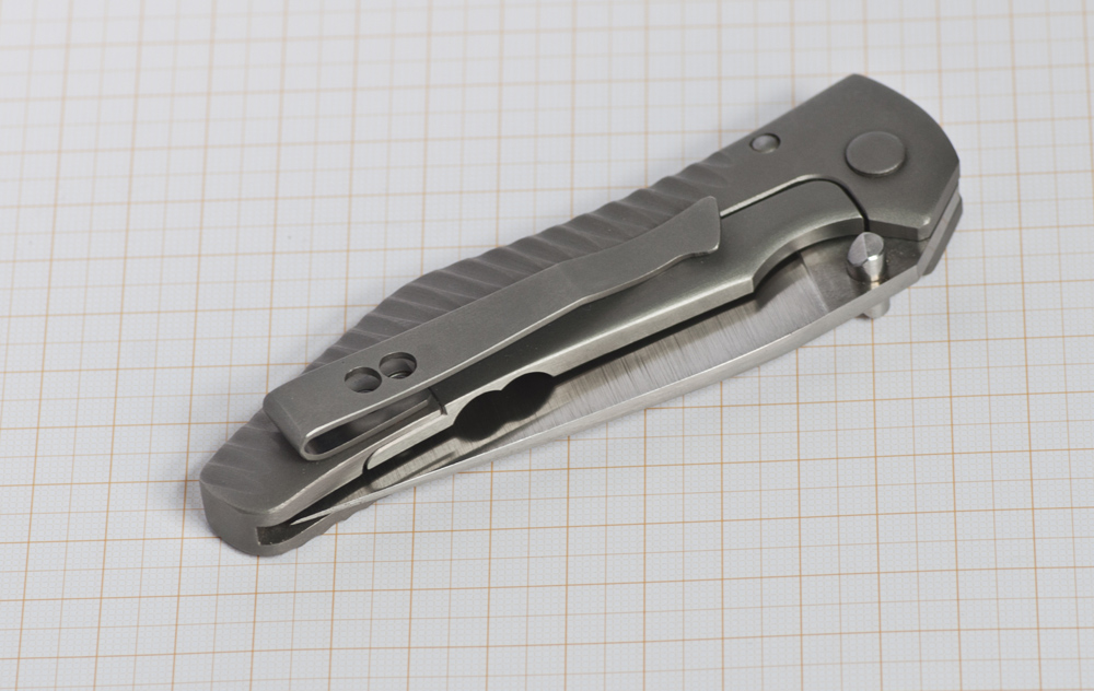

  • Ich nehme mal an, der Griff ist nicht aus federhartem Titan, deswegen die separate Feder, oder?
  • Bei den Werkstatt-Bildern sieht man vier Löcher im Bereich der Befestigung von Clip und Feder - verwendet werden aber nur zwei?
  • Ist der lange Schlitz im Griffrücken der Technik oder dem Design geschuldet - der Rücken könnte doch bis ganz vor geschlossen sein, wenn ich das richtig sehe?

PS: Das Messer des Kollegen kommt übrigens auch gut

1) Genau so ist es. Federhartes Titan ausfräsen muss man nicht unbedingt wenn mans vermeiden kann. Den feinen Schlitz bei einem "richtigen" Framelock könnte ich bei einem Monoblock außerdem eh nicht herstellen.
2) 2 Löcher für die Schrauben waren die Ausgangssituation. Habe dann aber bemerkt, dass die Feder noch etwas wackelig drinsitzt und so z.B. die Position des Detents wandern könnte. Daher die anderen 2 Bohrungen mit Passstiften. So hält es wirklich gut.
3) Der Schlitz ist - sagen wir mal so - der Willkür geschuldet. Hatte kein Bedürfnis den Schlitz kürzer zu machen und als ich den Fräsplan das erste Mal skizziert hab, ist es eben so geworden. Hätte aber technisch gesehen auch kürzer sein können!
