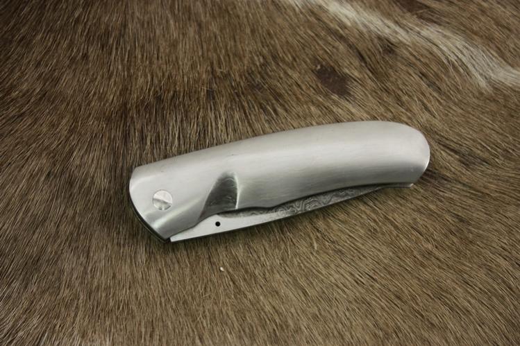

Den geschmiedeten Damast U Rohling habe ich schon ein paar Monate auf der Werkbank, nun scheint es bald so als ob dieser MONOLITH bald ein fertiggestellt ist.;)
Nickel San Mai Klinge mit Schneidlage aus C100, zum U geschmiedeter Nickeldamast für die Griffeinheit.
Zum U geschmiedet um die wellige Strucktur des Damastes auch auf dem Rücken des Griffes zu sehen.
Klingenlänge: 96mm
Klingenstärke: robuste 5mm

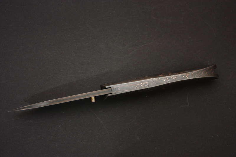

Heute hat mich es gepackt und ich konnte den MONOLITH fertigstellen.:)
Vielen Dank fürs Schauen und Euch Allen einen tollen Jahreswechsel.
