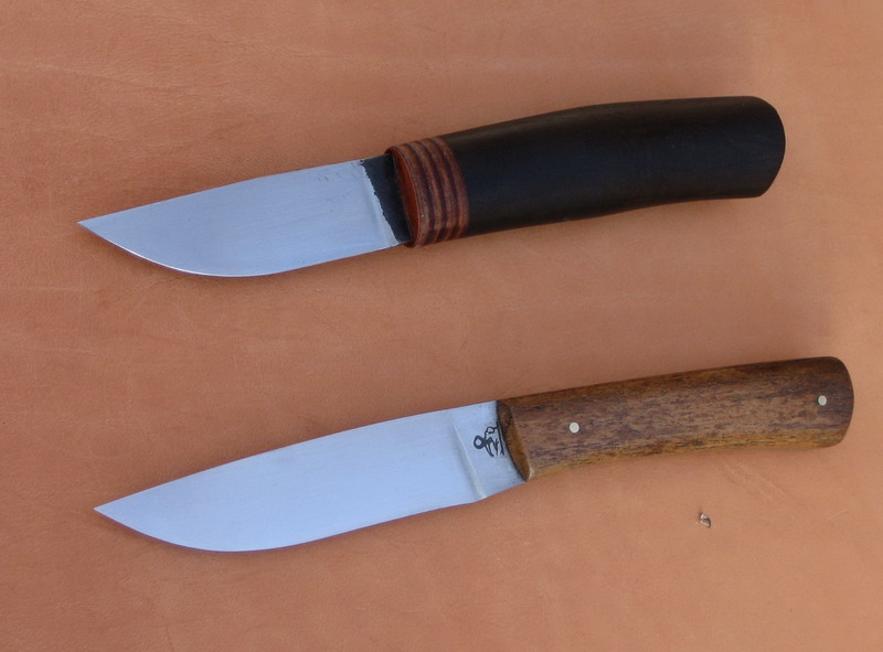

Noch zwei Kleine aus Asgard.

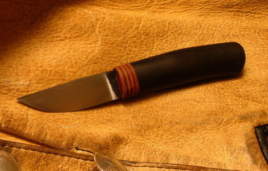

Moorbaby:
Klinge Feile geschmiedt
Klingenlänge 63mm
Klingenstärke 2mm
Klingenhöhe17mm
Gesamtlänge145mm
Ausgeformter Mooreichengriff mit Walkleder;)
Preis 185 Euro incl. Neckscheide

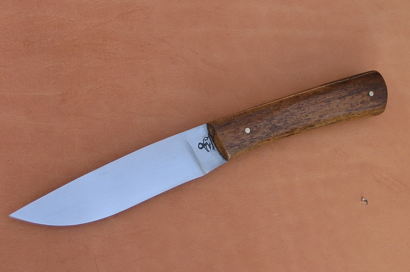

Das Mammutbaby ist etwas grösser und in Flacherlmontage.
Klingenlänge 80mm
Klingenstärke 2,3mm
Klingenhöhe18mm
Gesamtlänge160mm
Griffschalen aus Mammutknochen mit Messingpins
Preis 220 Euro incl. Scheide

Hallo Uli,
hätt mal zwei Fragen:
a) ist das Leder an der "Zwingenstelle" irgendwie behandelt, damit's "steinhart"
wird? Wie?
b) Kommst Du nach Reiskirchen?
Bernhard (...spielt schon wieder mit dem kleinen Jäger rum)
Hallo Uli,
wird? Wie?
Hallo Bernhard,
das Leder ist Walkleder mit Spiss, das ist schon recht hart.
Die Teile sind flächig verklebt , in Form geschliffen und die Stirnseiten mit Sekundenkleber geträngkt. Dann abgeschliffen und Griff und Leder mit gekochtem Leinöl eingelassen.
