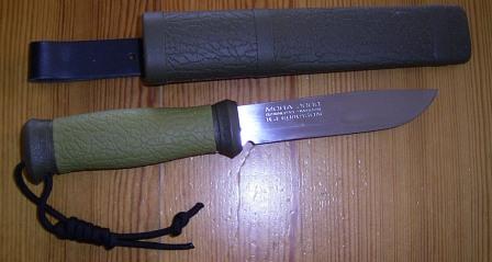

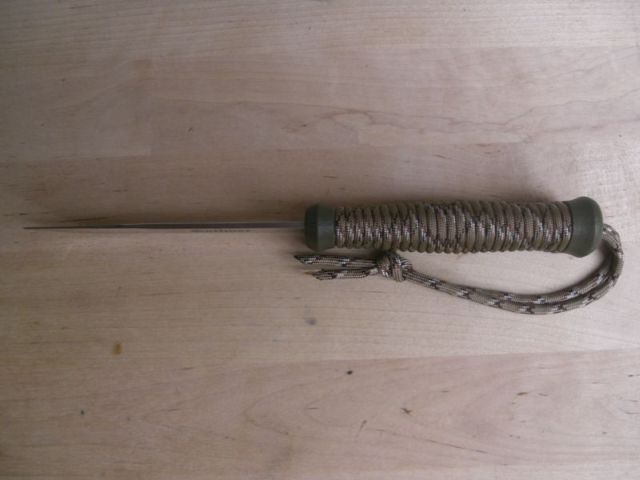

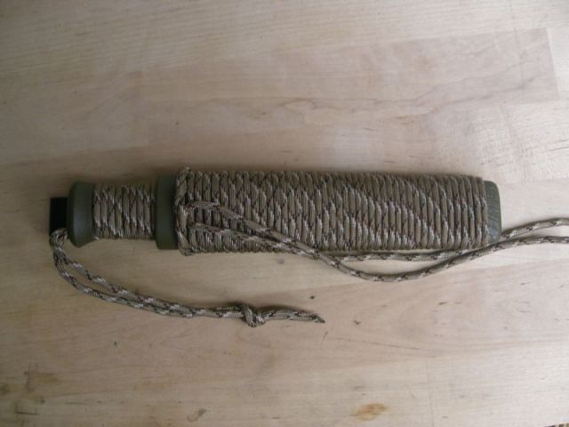

Und seit mein Mora eine Schleifkerbe und einen Fangriemen aus Paracord hat, gehts schon mit der Optik.
Es ist auf jeden Fall ein scharfes Messer, und wegen der Klingendicke schneidet es ausgesprochen gut. Fast löst es mein Matrosenmesser ab, und darüberhinaus: es weckt keine Begehrlichkeiten, damit bleibts immer bei mir.

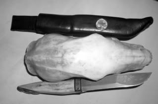

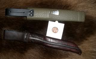

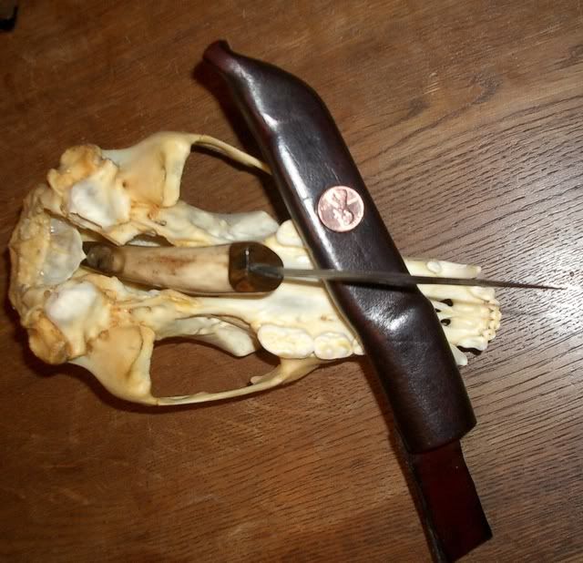

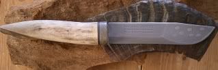

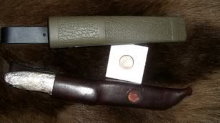

So - das Mora2000 ist umgebaut.
Griff mit Totallifting (zur Erinnerung Osage, Barrenground Caribou Alaska, Muffel Deutschland, , Messingstifte, was man halt so an einen Griff alles macht, poliert mit CCL handel polish)
Klinge: geätzt , na ja, das geht noch besser.
Lederscheide im samischen Stiel (Orthopädieleder, naßgeformt, Kupfermünnze 1979 one Cent, als Inlay)
vorher - nacher

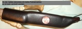

Scheide wird noch poliert mit Birkenrauchwachs.
Antiquefinish aufgetragen. Lederscheide im used-look (Macken im Leder liegen unter der Versiegelung), spätere Gebrauchsmacken fallen dann nicht mehr so auf!
schwarz auf weiß

das bekommst du hin - keine Angst, und ob das so professionell geworden ist, wird der neue Besitzer sicher hier reinschreiben. Päckchen geht am Dienstag nächste Woche raus
