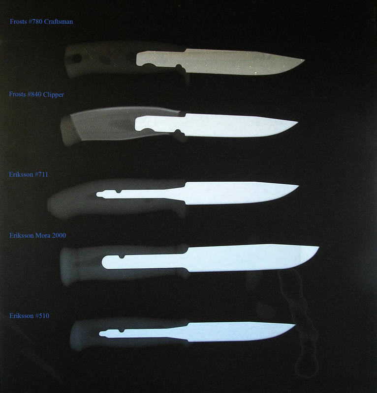

Ich hatte ja schon mal vor einer Weile angefragt, ob hier jemand im Forum die Möglichkeit hätte, das Mora 2000 unter ein Röntgengerät zu legen. Dem war wohl nicht so, also bin ich das ganze "altdeutsch" und pragmatisch angegangen.
Als erstes wollte ich wissen, wie dick die Gummibeschichtung am Griff ist.
Meine erste Idde war nämlich: Gummi runter und ein Stück schwarzen Schrumpfschlauch drauf.
War ein Gefühl wie Gurkeschälen.
Aber die Neugierde (und meine Vorliebe für natürliche Griffmaterialien) hat dann doch gesiegt und ich habe in mühevoller Kleinarbeit einen mehrstufigen chirurgischen Eingriff am Objekt vorgenommen.
Das Ganze hat ungefähr 5 Minuten gedauert. Werkzeuge waren eine Bügelsäge mit Metallblatt (für und aus:hehe: ), ein Stechbeitel und ein Klopfholz.
Und nun kann jeder auf den schnell geschossenen (da war pures Adrenalin im Spiel) Fotos hoffentlich erkennen, was es nun auf sich hat, mit den Mysterien im Innern eines der häßlichsten Griffe der Messergeschichte.

Sorry, Chamenos, hab ich wohl überlesen. Ich habe seit kurzem auch so ein Dings, und die Sache mit den Erblindungsanfallen kenne ich.
Ich habe das gar nicht mitbekommen, dass Du die Bitte nach einem Röntgenbild geäußert hast, hätte ich sonst gemacht, kein Akt.
Schade, andererseits: jetzt muß ein neuer Griff dran. auch nedd schlecht.

Ich hab das Bild wiedergefunden, allerdings weiss ich nicht mehr wers gemacht hat, sonst würd ich ihn/sie lobend erwähnen.
Hallo.
Super! :super:
Wobei man vielleicht auf meinem einen Foto grob erahnen kann, dass definitiv kein bisschen Kunststoff in der ausgesparten Mulde an der Angel war.
Aber danke noch einmal für das Bild. Jetzt brauche ich die anderen Modelle nicht mehr schlachten:D

wenn du einmal eine klinge geröngt brauchst kannst du mir sie schicken ich habe die möglichkeiten dazu!
gruss munin
