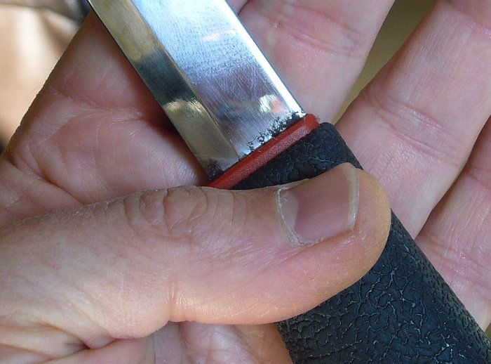

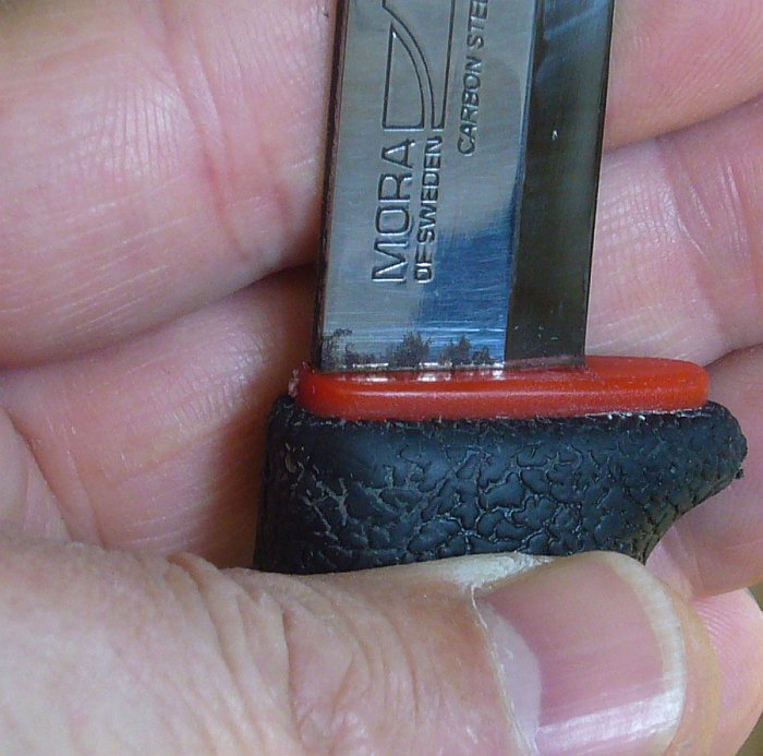

Und noch eine Kleinigkeit:
Zwischen Klinge und Griff - also unmittelbar da, wo die Klinge in den Griff "fährt" - ist immer ein minimaler Spalt. Wenn du dein Mora nach der Benutzung oder der Jagd abwäscht, dann zieht hier immer etwas Wasser 'rein.
Nun wird die Klinge brav abgewischt, weil sie ja nicht rosten soll :rolleyes:
und dann in die Scheide gesteckt.
Nach ein paar Tagen dann ist das Wasser, was in den Spalt gezogen ist, herausgelaufen, und dann sieht das so aus, wie ich auf diesen kleinen Bildchen zu dokumentieren versucht habe...
Es empfiehlt sich also immer, hier etwas Ballistol (wegen der Lebensmittelverträglichkeit) reinziehen zu lassen oder gleich einen schmalen Streifen Fett aufzutragen, oder das ganze mit einem flexiblen Kleber zuzumachen.
Gruß, Hombre
Zwischen Klinge und Griff...ist immer ein minimaler Spalt.
...dann zieht hier immer etwas Wasser 'rein.
...Nach ein paar Tagen dann ist das Wasser, was in den Spalt gezogen ist, herausgelaufen, und dann sieht das so aus...
Bist du da sicher?
Die Griffe werden angespritzt, es dürfte da kein Spalt sein.
Habe u. a. auch ein Eriksson 711, da seh ich nichts. Dass "Wasser" rein- und rausläuft hab ich auch noch nicht bemerkt.
Vielleicht ist etwas Feuchtigkeit in der Scheide/Kondensat auf der Klinge:confused:
Übrigens, Balistol emulgiert mit Wasser.
Ich hab bei den nicht Rostfreien immer ein wenig Vaseline in den Ecken. Unterwegs, nach Benutzung, wird die Klinge abgewischt und etwas Fett aus den Ecken wieder nach vorn auf die Klinge gefingert. Zugekleistert mag ich nicht, hauchdünn genügt ja.
Bärwald
Der Triflex ist ein Carbonstahl, wenn man mit der Nase rangeht, riecht er ähnlich, wie andere Carbonstähle, die ich kenne, riechen.
Daß mein Messer allerdings deutlich feststellbar Geruch oder Geschmack an bearbeitete Speisen abgäbe, habe ich noch nicht festgestellt, obwohl ich einen rel. empfindlichen Riecherker habe und auch sehr gut schmecken kann (behaupten andere :D).
Wie ich im Review und den Bildern aufzeigte, lief das Messer nach dem Zwiebelschneiden an und bekam erste Patina, nachdem ich es minutenlang bewußt nicht gereinigt hatte.
Von Rost ist da aber keinesfalls zu reden. Wenn ich Speisen oder grünes Holz bearbeite, säubere ich es unmittelbar danach. Die Patinabildung hält sich daher sehr in Grenzen. So habe ich es vor drei Wochen zur Holunderernte eingesetzt. Da war es mehrere Stunden beim Abschneiden der Beerendolden im Einsatz, hatte also Kontakt mit Grünholz und Beerensaft. Die Patinabildung war sehr gering. Dafür haben wir jetzt literweise leckeren Holundersaft über den Winter :hehe:.
Ich hatte es inzwischen auch einmal mit Chrompolitur aufgearbeitet, es war ruckzuck wieder blitzblank wie am ersten Tag.
Ansonsten öle ich es nach der Reinigung mit Kamelienöl ein.
Das mit dem Rost am Klingenansatz kann ich überhaupt nicht beobachten. Da ist kein auch noch so kleiner Spalt, wo Feuchtigkeit rein könnte.
Ich bleibe nach wie vor bei meinem Fazit aus dem Review und schätze das Messer inzwischen sehr. Es gehört fest zu meinem "Niemehrwiederhergebenbestand".
