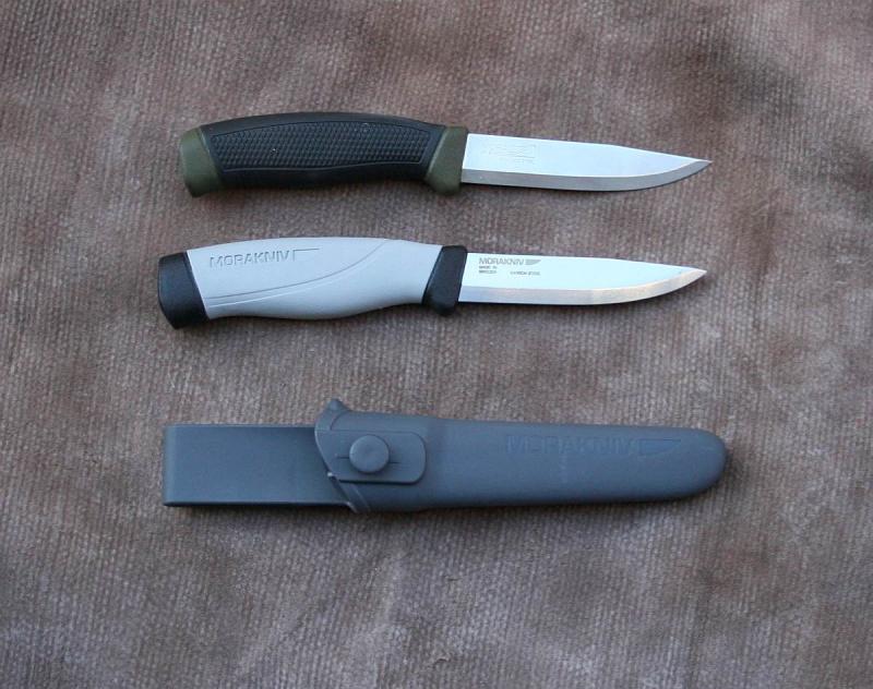

Heute ist das Mora Robust endlich bei mir angekommen.
Bevor ich mir hier einen Wolf schreibe.......... die Eckdaten gibt es hier: http://www.frosts.se/construction/craftline-highq-robust
Eine Waage habe ich nicht..........aber es ist schon "deutlich" schwerer als das Clipper;)

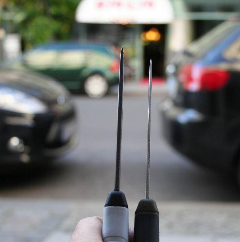

Die beiden eigentlich interessanten Neuerungen zum Clipper sind zum einen der etwas fülligere und bauchigere Griff und natürlich zum anderen, die für Mora-Verhältnisse fast unanständig dicke Klinge:D
Mein Messschieber misst zwar "nur" 3,1mm aber was soll´s.
Das ist deutlich mehr Klinge als bei allen anderen Moras.
Der Anschliff der Klinge ist gut 7mm hoch............ergibt einen Schneidenwinkel von ca. 25 Grad....zumindest zeichnerisch (kann gerade meinen Taschenrechner nicht finden:D).
Was mir gefällt:
Der bauchige Griff liegt sehr gut in meiner Hand (Handschuhgröße 10)
Das Kompositmaterial (Gummizeug auf harter Plastik) greift sich sehr angenehm und ist dabei sehr rutschfest....wie das ganz flutscht, wenn es nass wird muss ich noch testen
Die Kombination aus Schwarz, Hell- und Dunkelgrau ist fast elegant.... und lindert ein paar der Schmerzen, die das Mora 2000 hinterließ
In die Schlaufe der Scheide passt auch ein gut 4cm breiter und 4mm dicker Gürtel ohne Probleme
und natürlich gefällt mir die dicke, rostende Klinge:steirer:
Was mir nicht gefällt:
das Messer sitzt nicht besonders fest in der Scheide
und
es wackelt in der Scheide. Will sagen: Die Scheide umschließt den Griff nicht komplett sondern klemmt ihn eigentlich nur von der Seite aus ein. Das Messer hat in Querrichtung ordentlich Spiel
Was mir egal ist:
kein Fangriemenloch.... das ist in 20 Sekunden in den Plastikgriff gebohrt und angesenkt
Der nicht überarbeitete Klingenrücken.........wen das stört, der macht das mit einer Feile in ein paar Minuten selber.
Ansonsten ist das Messer ein klarer Kandidat für eine Dauerempfehlung wenn es um ein günstiges, aber gleichzeitig robustes Outdoormesser für ganz schmales Geld geht.
Anbei ein paar Bilder im Vergleich zum alten Clipper

Danke für den Bericht. Ein robusteres Mora ist sicher bei vielen schon auf der Wunschliste. Es gibt zwar das Hultafors GK, aber der Griff gefällt mir sowohl in Farbe, als auch in Form beim Mora besser.
Wenn Du jetzt nur jemanden kennen würdest, der Dir eine hübsche, fest sitzende Lederscheide machen kann. ;)
