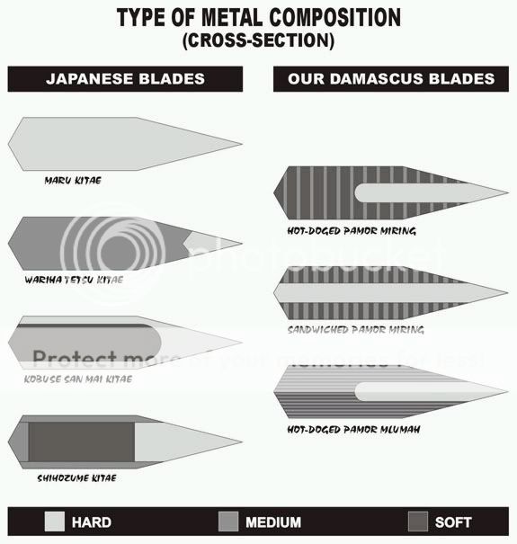

Sehr schön war aber die Filmsequenz über das Einarbeiten des weicheren Eisens in den Stahl um eine Klinge des Typs "Kobuse San Mai Kitae" zu erarbeiten. Oder irre ich mich da in Bezug auf dieses Bild?:

Diese Zeichnungen sind auch alle in den Büchern, das Samuraischwert von J.M.Yumoto und Damaszenerstahl von M.Sachse zu sehen!
Trotzdem sehr interessant!
Ich glaube,auf deiner Abbildung fehlen noch ein paar Möglichkeiten.
Ich werde mir das Bild mit den Zeichnungen sofort kopieren.:super:
