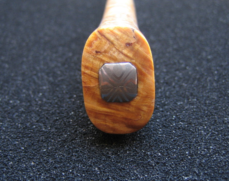

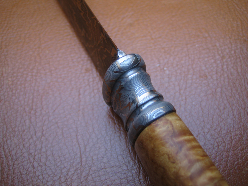

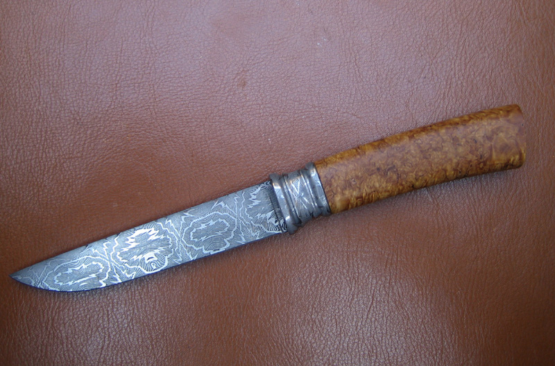

Liebe Leute,
nach längerer Zeit und kurz vor der MMM habe ich noch ein feines Stück vollenden können.
Damit habe ich auch endlich eine Klinge http://www.messerforum.net/showthread.php?t=49384 verarbeitet,
die mich schon länger immer wieder angelächelt hat.
Mosaikdamast geleitert, von Achim Wirtz, von mir ausgeschmiedet und wärmebehandelt,
Zwinge aus demselben Barren und ein Griff aus stab. Birke.
Zu besichtigen ab Samstag in Solingen.

das Messer ist echt gelungen. Die Zwinge ist der Hammer!!
Um soweit zu kommen muß ich noch lange üben.

Vielen Dank Rolf,
für die Zwinge brauchte es außer einem schicken Stück Damast nur einen Satz guter Schlüssel- und Nadelfeilen.
Mit dem entsprechenden Einsatz erzielt man gute Ergebnisse oft schneller als man vorher dachte, also - nur Mut!
Wie sind denn die Maße von dem leckeren Teil?
Die Damastzeichnung ist sehr ausgefallen, könnte fast Jugendstil sein. Die Zwinge ist herrlich und paßt perfekt zum Damast und zur Klingenform. Das lebhafte warme Birkenholz rundet das Ganze perfekt ab.
Ein Sahnteil, an dem mir nur die Klingenform, die mir zu sehr nach Eßbesteck aussieht, nicht recht gefallen will.

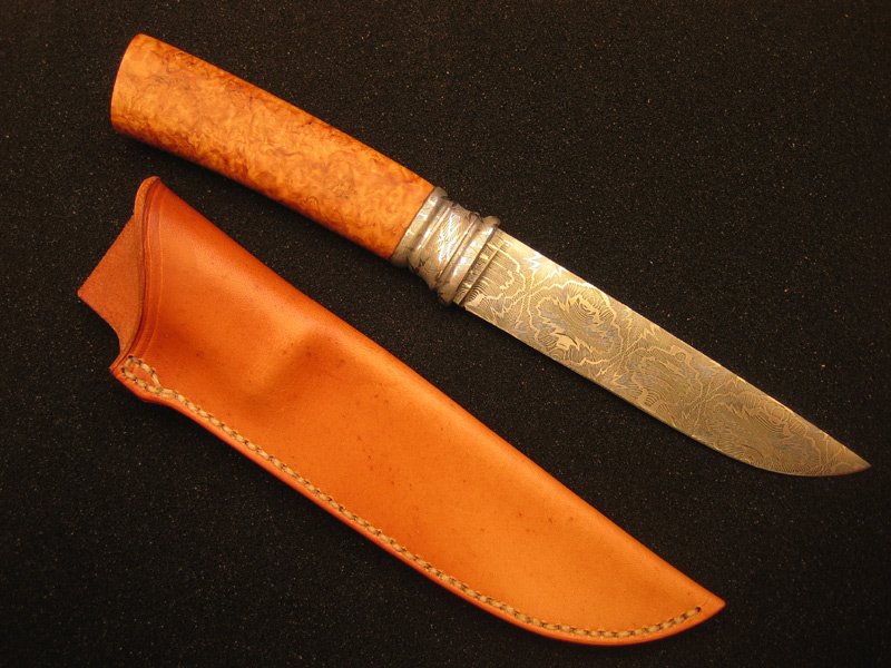

Vielen Dank für die netten Worte!
Die Klingenlänge beträgt 130mm- die Klinge ist eindeutig zu schön, um sie nachträglich an unsinnige Gesetzenvorschriften anzupassen und zu kürzen. Klingendicke ist 3,8mm an der Wurzel und ca. 1,5mm knapp hinter der Spitze, die Grifflänge ist 115mm.
Die Zwinge ist an der dicksten Stelle 15mm dick, am Knauf ist der Griff 18mm stark.
Anbei auch ein Bild von der anderen Seite nebst Scheide in schnörkelloser Ausführung aus 2,5mm Walkleder.

... ein wirklich sehr schönes Messer, zeitlose Linie, wunderschöner Damast und Zwinge ...
:super:
... nur ein schöneres Kleidchen hättest Du der Dame schon gönnen können ...
:irre:
... ist aber nur mein Geschmack ...

Robi, das sieht man doch. Ist ein aufgefalteter etwas aufwendigerer Explosionsdamast.
