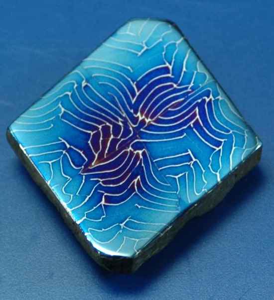

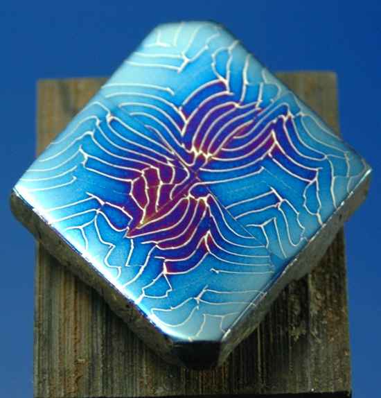

Hier mal ein paar Bilder von einem Mosaikdamast (ck75 und Reinnickel), dem ich den Namen Labyrinth gegeben habe.
Die Bilder sind von einer Scheibe des Barrens, die ich abgeschnitten, geschliffen und poliert habe.
Danach im Ofen gebläut.
Je nach Bild sieht es so aus als glühe der Damast im Kern noch nach.
Den Damast habe ich auch im Webshop im Angebot.
Von diesem Stück gibt es ca. 1,3 kg in Barrenform ca. 30x30x180mm.

Mann, der sieht ja grell aus! :super:
Gehst Du jetzt unter die Designer-Damast Schmiede :steirer: :D ?
Würde gern mal ein Messerchen daraus sehen. Bringst Du was davon mit nach Schaafheim?

Wow - blauweisser Damast, da zuckts mir in den Fingern :steirer:

Das Bild mit dem "Glühen in der Mitte" ist schon große Klasse.

Hallo Wolfgang,
mal sehen, ich habe vor von dieser Art Mosaikdamast noch ein paar Barren zu schmieden, die dann zum Teil für Schmuck, oder Parierelemente zum Einsatz kommen. An ein Messer aus diesem Damast denke ich schon die ganze Zeit.
Schneidleiste und Mittellage aus Wälzlagerstahl mit dem Mosaikdamast in den Flanken......
Wenn die Zeit reicht :cool:

Das ließe sich mittels Drahterodieren recht einfach herstellen.
einfach die blauen und weißen Konturen rauserodieren ( an 2 Blöcken) dann vertauschen, wieder zusammenstecken und feuerverschweißen.
Bei einem Spaltmaß von ca. 0,3mm wird das ganze auch sehr präzise.
Über den Sinn der ganzen Aktion müsste man sich dann noch ernsthaft Gedanken machen :haemisch:
Aber möglich wärs.

Die Dinger sind für sich schon schlichtweg schön.
Würden prima Briefbeschwerer abgeben so wie sie sind.

irgendwie müsste man diese plättchen lackieren, damit die geile anlassfarbe erhalten bleibt :super: :cool:
