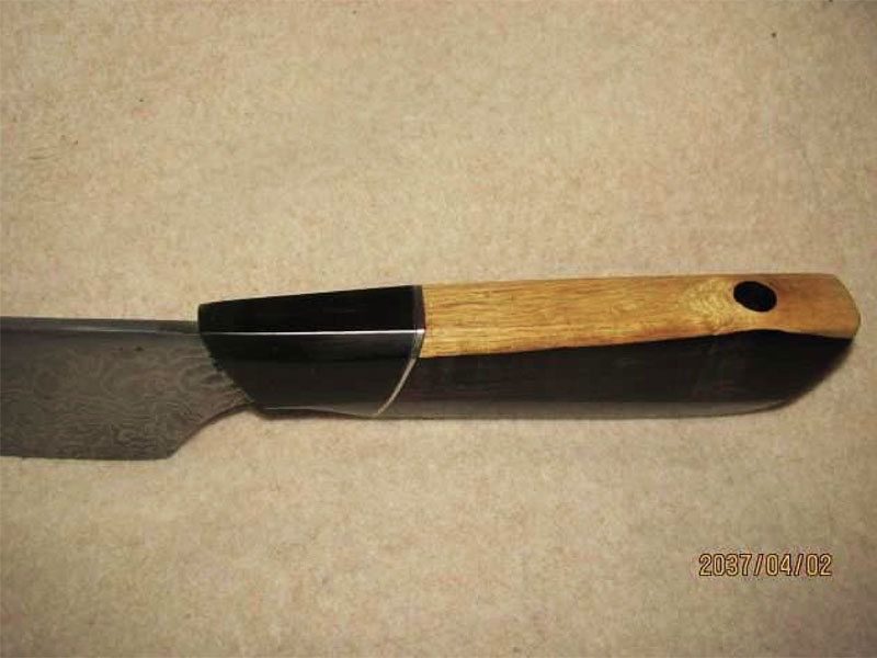

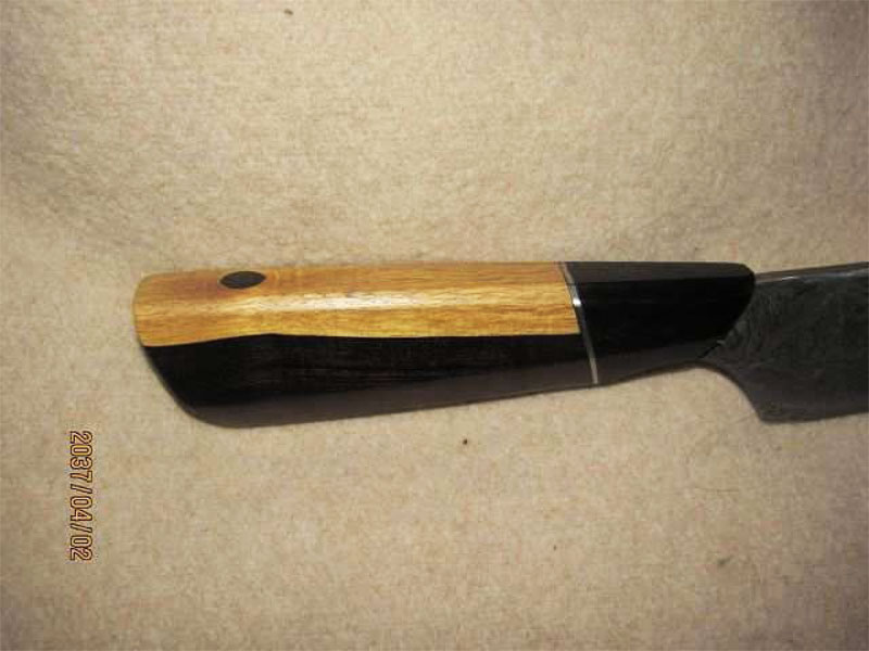

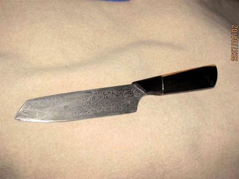

Im Sommer hatte ich nun endlich das VERGNÜGEN
mich bei einem Schmied dem angestrebten Ziel anzunähern.
Mit Gasesse und Hydraulikpresse wurde ein Damaststahl hergestellt.
Einen Teil davon durfte ich mir mit dem Handhammer dann ausschmieden.
Das war recht einfach und hat ne Menge Spaß gemacht.
Die geforderte Präzision des Schleifens am Bandschleifer zu erreichen wird aber noch viele Stunden dauern.
Die gebaute Klinge bewältigt den "Tomatentest" , kann Kräuter in "Wiegefunktion" zerkleinern , hackt und schneidet Fleisch.
Im Urlaub habe ich nun endlich einen Griff daran gebaut.
Über das Griffdesign hab ich lange nachgedacht, es sollte Japanisch angehaucht sein und sich etwas von den bekannten Griffen unterscheiden -Das Holz hat einen schönen Astanlauf der durch den Splint zu sehen ist
Horn, Silberlöffel vom Flohmarkt und ein Stück Grenadill waren vorhanden, Stichsäge Drehzahl-regulierte Flex/Schleifer und nen Bohrer hatte ich dabei.
Am zweiten Tag des Besuches beim Schmied habe ich dann selbst ein Damastpaket feuerverschweißt und tordiert.
Daraus wird mal ein Taschenmesser und anderes.
Demnächst steht eine Gasesse in Hamburg und wir werden weitersehen.
Ich bleibe dabei:
Wirklich etwas vernünftig lernen tut man nur mit einem guten Lehrmeister der das zu Lehrende aus den FF beherrscht..
Danke an Uwe es war mir eine ganz besondere Freude
Du bist ein ganz GROßER.
Erhard
Hallo
Das waren für mich auch ein paar schöne Tage mit Dir. Es hat echt Spaß gemacht und du wirst sicherlich auch schnell dazu lernen.
