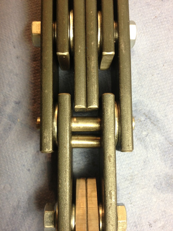

Einfacher Baustahl 30x5mm, ein paar Schrauben und Beilagscheiben, sowie ein paar Zentimeter V4A mit 8mm Durchmesser:

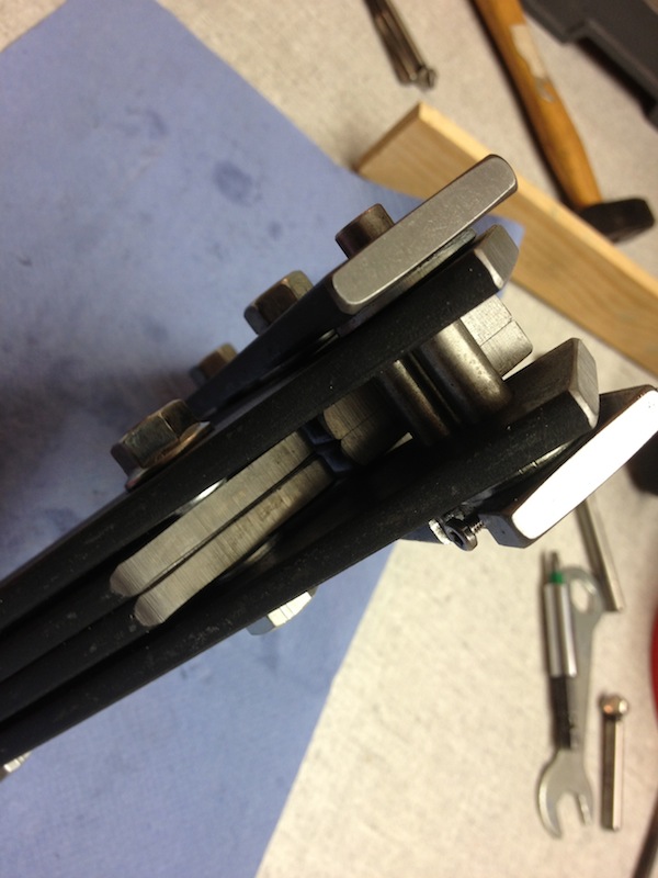

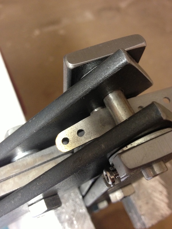

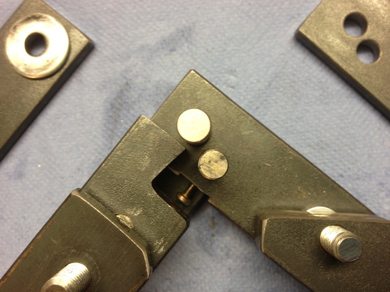

Zerlegt, um das Funktionsprinzip zu zeigen:

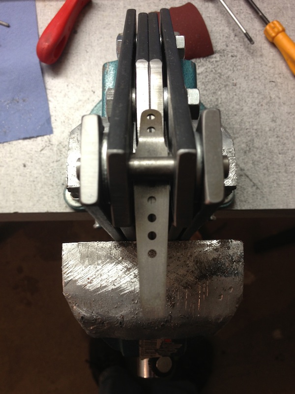

Mr. Bender at work:

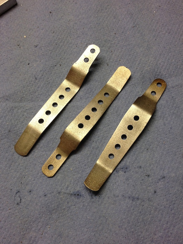

Das Ergebnis:
Mittlerweile bin ich dazu übergegangen den Clip in der richtigen Position für die Biegung einzuspannen,
mit der Lötlampe draufzuheizen bis sich das Titan leicht verfärbt, und dann zu biegen. Die Temperatur schätze ich auf etwa 350 bis 400°C, nicht hoch genug für eine Gefügeveränderung, aber hoch genug für eine saubere und risikolose Biegung.
