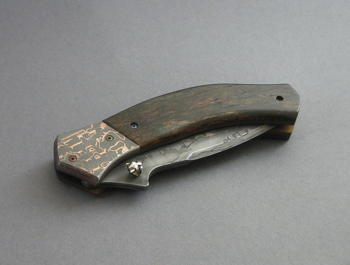

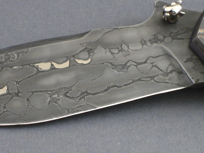

Hier mein MR:BIG dessen Entwurf ich schon ein paar Monate mit mir rumgetragen habe.
Klinge in San-mai mit einem Schneidkern aus Feilenstahl und den Außenseiten aus Kugellagerkugeln und Stahlpulver mit Nickeleinschlüssen.
Klingenlänge 115mm
6mm Achse mit Teflonscheiben.
Titanplatinen, gebläut mit eingesetzter grösserer Feder als bei den kleineren Foldern.
Superalter, tiefdunkelbrauner Mamutknochen als Griffschalen mit 0,5mm Carbon hinterlegt.

Das ist ein wirklich großer Folder. Ich hatte ihn schon in der Hand.
Schon der Klingenanschliff im oberen Teil der Klinge ist was besonderes.
Die Form des Griffes einfach Klasse.

Ich interessiere mich für den Daumenstift, ich gehe mal davon aus, dass es eine Einzelanfertigung ist.
Aus welchem Material ist er?
