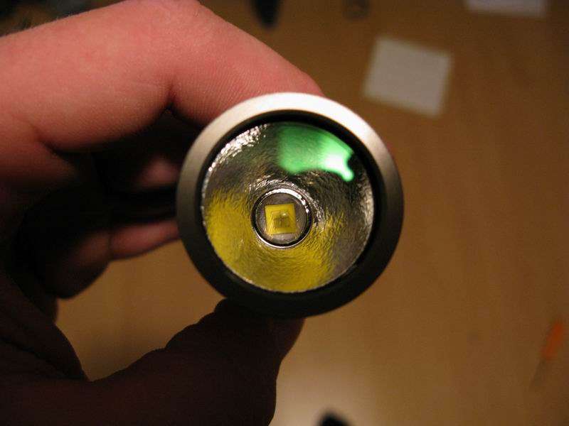

Vor kurzem konnte ich eine Mr. Bulk Lionheart günstig im CPF ergattern.
Diese konnte ich dann direkt zu Patrick (*Laser*) schicken, der sie mir

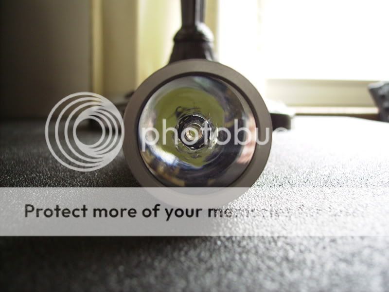

professionell moddete. Vorher war in der Lionheart lediglich eine alte
LuxIII verbaut. Da der Reflektor etwa größer ist als bei meiner mit SSC P7
gemoddetet Novatac, habe ich mir einen besseren Beam erhofft.:D

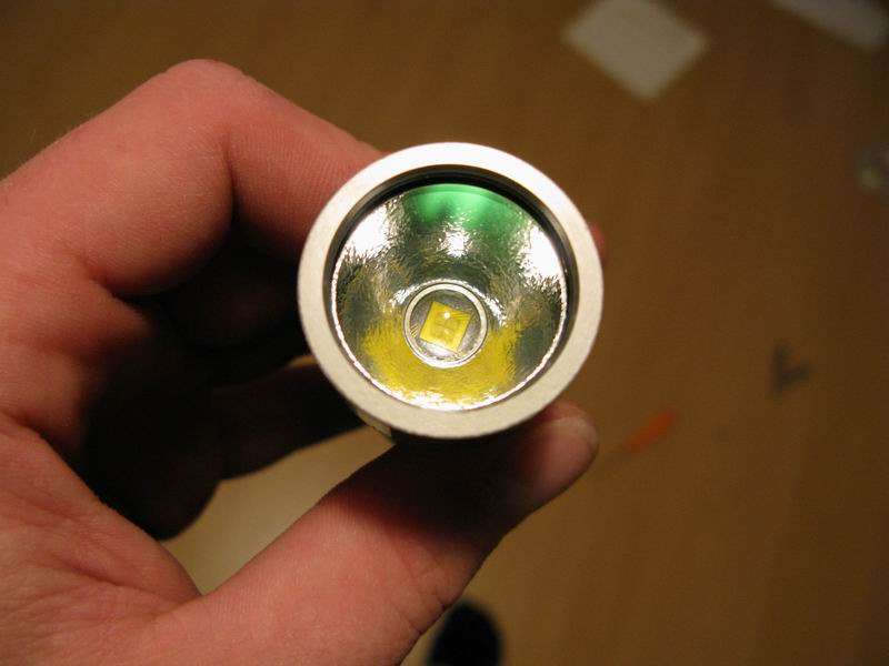

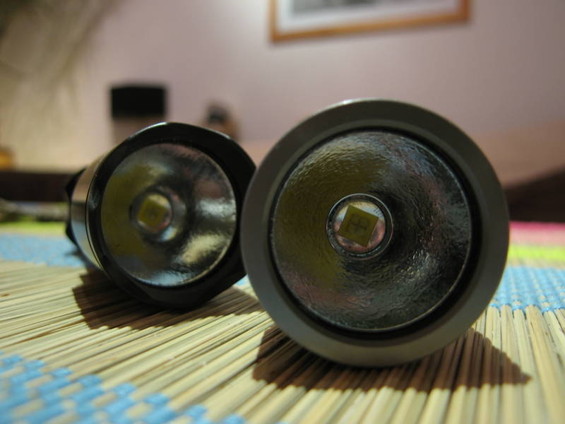

Das Ergebnis kann sich sehen lassen. Patrick hat einen neuen Reflektor
verbaut und neuer SSC P7. Ansonsten blieb alles beim Alten. Als Resultat
habe ich das dreifache an Output, bei einem immernoch wunderschönen
Spot
ohne Donut (lediglich das SSC P7 typische dunkle Kreuz)...:hehe:

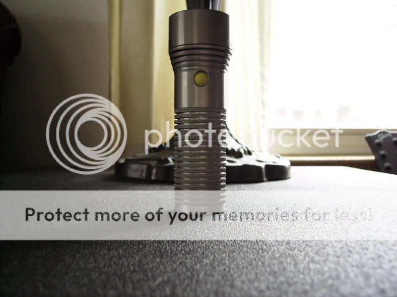

Jetzt kommen einige Fotos:
der Kopf mit alter LuxIII
und nach dem Mod auf SSC P7
Vielen Dank nochmal an Patrick für diesen tollen sauberen Umbau!!!:super:
Die LED sitzt absolut zentriert und ist supersauber verlötet und verklebt.
Die Beamshots folgen im nächsten Beitrag! (in 5min :D)

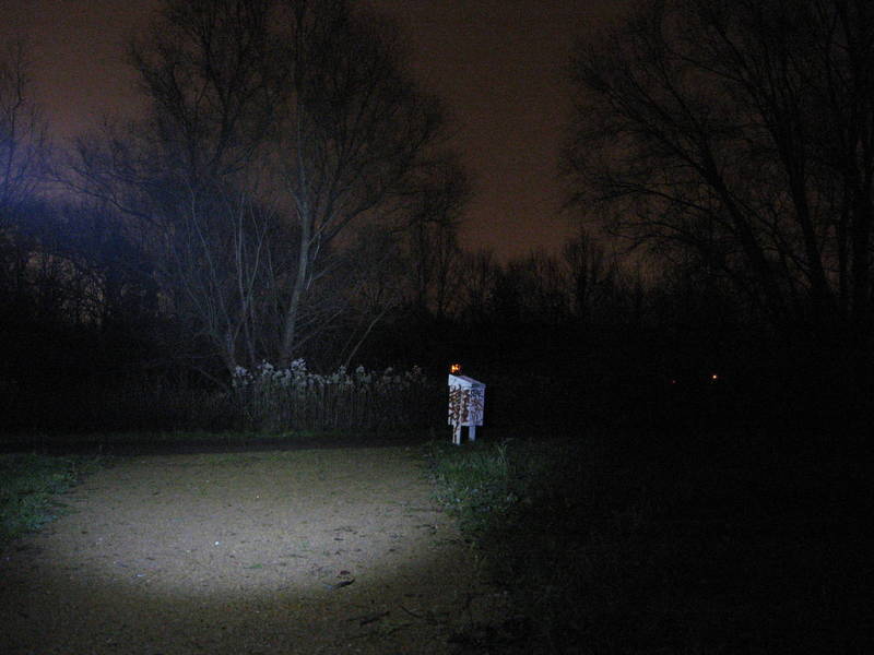

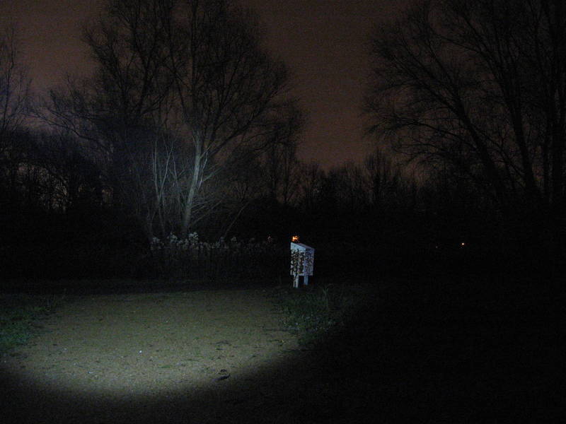

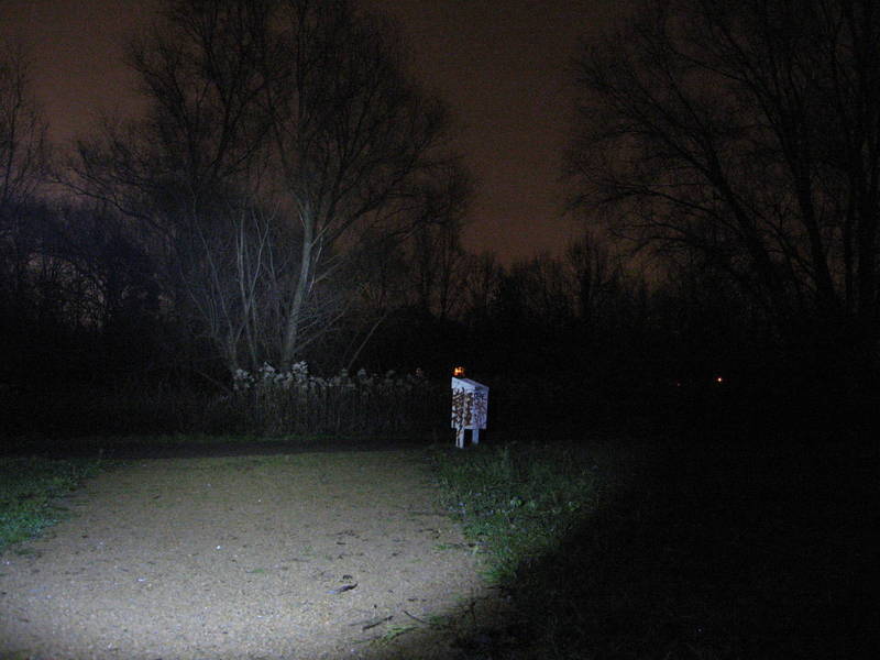

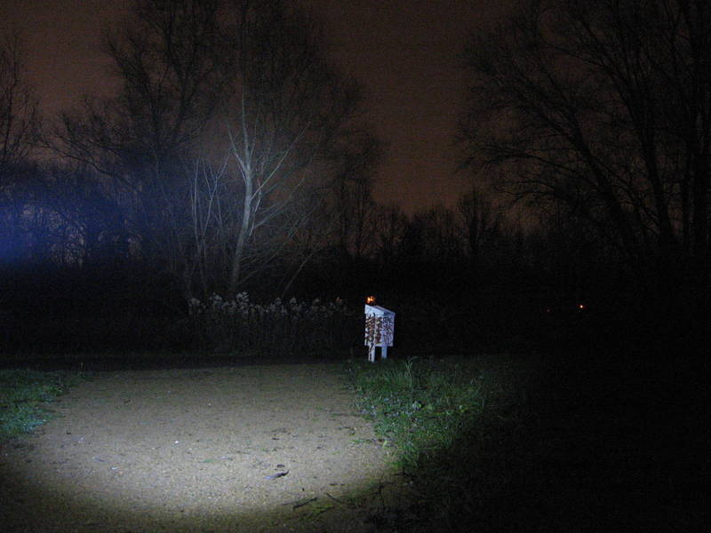

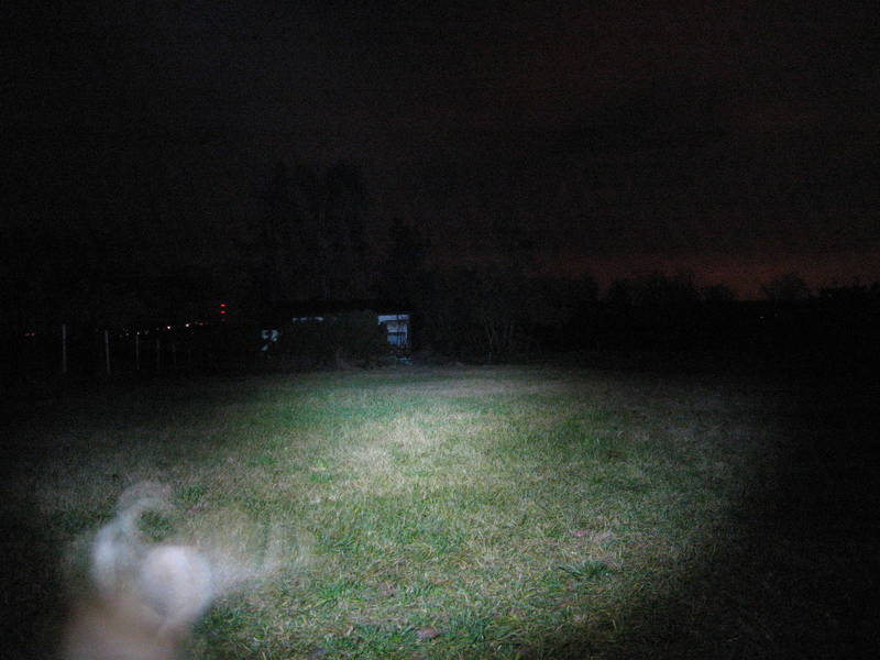

So und jetzt die Beamshots.

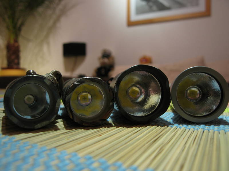

Hier sind die Kontrahenten
1. HDS U60 GT -SSC P4 U2bin-
2. Novatac SSC P7
3. MJ Mega Extreme SSC P7
4. Mr. Bulk Lionheart SSC P7
Die Beamshots wurden auch immer in dieser Reihenfolge geschossen.
Kontrollshot (Entfernung bis zum Baum etwa 30m)

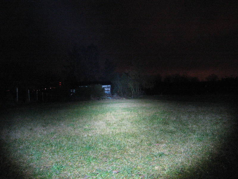

und jetzt die Lionheart ;)

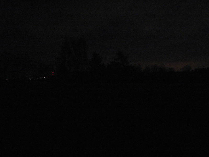

Und jetzt die zweite Reihe (Entfernung bis zum Bungalow etwa 25m)
Das kleine braune auf dem einen Foto, ist kein Geist, sondern mein kleiner
Hund...:D Ich finde den Mod und der damit verbundene Helligkeitsgewinn,
bzw. die flächige Ausleuchtung der SSC P7 echt überzeugend.
Ich hoffe die kleine Vorstellung hat Euch gefallen.
Vielen Dank nochmal an Laser...:hmpf:

Ja über die Lichtausbeute bin ich auch sehr erfreut. Erst recht, weil die
Lioneart heller als die Mega Extreme zu sein scheint. Dabei wird die
Extreme mit einem GD1500 Treiber angetrieben...:confused:
Deine Fotos entsprechen dem IST-Zustand.:hehe:
Meine Fotos sind dann etwas schlechter aufgenommen. :D
Die etwas dunkleneren Ränder um die LED entstanden durch den Lichteinfall.
wirklich schöner Mod, die Bulks mit P7 aufzuwerten, da bin ich noch gar nicht drauf gekommen, obwohl es irgendwie nahe liegt.
Ich habe gerade nochmal meine Lionheart in der Hand gehabt :D.
Was für ein Reflektor ist denn jetzt verbaut ?
Auf den Bildern von Laser wirkt es so , als wäre auch eine neue Scheibe drin?
Jens
Hi Jens!
Die Scheibe ist die alte geblieben.
Mensch habe ich so schlechte Bilder gemacht?!:steirer:
Die Frage zu dem Reflektor muss Partick beantworten. :) Aber wirklich
das Ergebnis ist echt überraschend gewesen. Und vor allem ist der Spot/Beam
wesentlich besser als beim Novatac-Mod.:hehe:
Und vor allem ist es schön, die Bulk weiterhin bei der Helligkeit stufenlos
dimmen zu können.
Sie scheint nicht nur heller zu sein als die Mega Extreme, sie ist es und das bestimmt um 50-70%
Den Hersteller des Reflektors kann ich nicht nennen, es ist einer aus meinem vorhandenen Bestand, ich habe ihn nachgearbeitet und an die Lampe und P7 angepasst.
