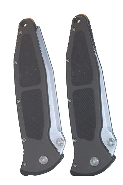

neulich habe ich ein MT mini socom (nicht elite) manual wieder mal rausgekramt, das ich vor 2-3 Jahren gebraucht von privat gekauft habe.
Eigentlich ein schönes Messer. Es hat nur ein Problem: im geschlossenen Zustand bleibt die Klinge nicht fest geschlossen sondern lässt sich mit gerinstem Kraftaufwand soweit öffnen, dass die Spitze ca. 2-3 mm übersteht (ich hoffe das ist auch ohne Bild verständlich).
Da ich keine Lust habe, mir in der Hosentasche die Finger blutig zu stechen, benutze ich es nie.
Nun die Frage an die Experten: kann man da irgendwas machen (nachstellen?,fixieren?,biegen?, dengeln?...) oder ist das einfach ein defektes Messer und Punkt?
Reklamieren wil ich nicht, ist zu lange her und ich wollte es damals einfach haben.

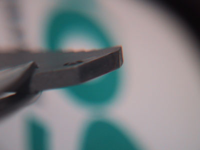

Ich habs jetzt mal zerlegt.
Man sieht, daß der detent ball nur gering aus dem liner ragt. Das scheint das Problem zu sein, da der ball nicht richtig in die Bohrung in der Klinge einrasten kann.
Kann man wohl nichts machen?

Bei meinem neuen Mini Socom lässt sich die Klinge wenn man das Messer oben anfasst und die Klinge nach unten auf den Boden zeigt mit relativ wenig Kraft und einer kurzen Bewegung herausschlagen. Als der Paketdienst das Messer bracht, war es auch leicht geöffnet in der Hülle.
Die Stahlkugel rastet, soweit ich das sehen kann, ein und schaut auch weiter heraus als auf den oberen Fotos.
Beim normalen öffnen über den Pin ist ein, wenn auch relativ leichter, Wiederstand zu überwinden.
Ich mache mir jetzt allerdings schon Gedanken, ob sich das gute Stück nicht in der Hosentasche öffnen könnte. :confused:

die einfachste und kostengünstigste möglichkeit für dich wird sein, dir einen neuen detentball von einem fähigen messermacher einpressen zu lassen.

Wie wäre es, gegenüber der Kugel, ein Löchlein zu bohren das kleiner als die Kugel ist.Dann mit einem kleinen Dorn die Kugel autreiben, das Kugelloch etwas auffüllen, damit die Kugel weiter rausschaut. Danach Kugel wieder einsetzen.

Gegenüber des detentballs ist ja schon eine Bohrung. Da der ball nicht weit genug vorsteht, ist die Bohrung zu gross.
Also ein Tropfen Sekundenkleber hinein, Überstand entfernen, etwas Liquy Moli Lagerfett zum Ausgleich et voilà.
Die Klinge geht jetzt etwas schwerer, aber hält dafür auch zugeklappt.
Natürlich ein rein palliativer Eingriff, mal sehen, wie lang das hält.
Auf jeden Fall vielen Dank für die Hilfe. Es geht doch nichts über kollektives Brainstorming.
moment: entweder ist der detentball weiter in die bohrung gewandert, oder die kugel ist nicht mehr rund... prüf das erst mal, bevor du verfüllst.
