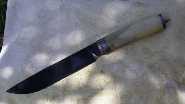

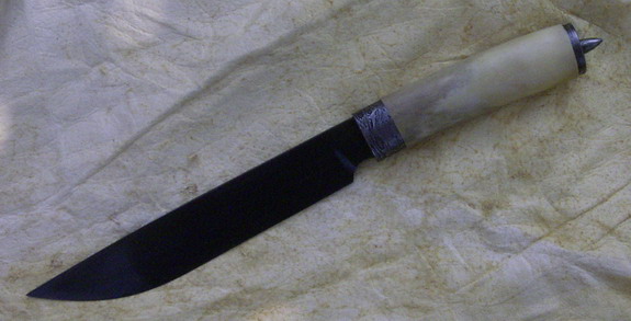

So, wieder mal eins fertig.
Die Klinge habe ich aus LKW-Blattfeder geschmiedet. Montierung aus Kettensägendamast, Griff ist aus Rentierhorn.
Die Scheide kommt noch, werde wohl eine Ebenholzscheide machen -
Technisches:
Klinge: aus LKW-Blattfeder, brüniert, leicht ballig auf null geschliffen
Länge 173mm Höhe 30mm Stärke 4mm. Zur Spitze hin getapered.
Griff : Rentierhorn, geschliffen und poliert.
Montierung: Kettensägendamast, tief geätzt.
Gesamtlänge 295mm.
Hoffe es gefällt Euch, Lob und Kritik selbstredend herzlich willkommen.

Hallo Mathias.
Schönes Stück, tolle Linienführung.
Nur eine Frage...
Der Griff ist aus poliertem Rentierhorn, und sieht relativ rund aus.
Ist das nicht etwas rutschig in der Kombination mit feuchten Händen??
Bei der Länge der Klinge braucht man doch einen festen, kontrollierten Griff für stärkere Arbeiten...
Ansonsten wirklich ein schönes Stück.
Greets...
Michael
ich finde es schooeen,haette aber aber lieber einen konturierteren griff
Rund und glatt. Stimmt.
Ich finde nicht, dass sich daraus Probleme ergeben, weil festhalten muss man ein Messer doch eh. Wenns wegfliegt und ein paar hundert Euro im Unterholz verschwinden, ist das Gejammer gross, gell?
Und griffig ist es allemal...
Und Parierstangen brauchts meines Erachtens eh nicht, es sei denn, man will jemanden oder ne Sau abfangen - und da wäre eine etwas grössere Klinge angebracht, bei der Sau zumindest.
Aber ich versteh deine Bedenken, wenn ich Haumesser mache, die fürs Unterholz gedacht sind, mache ich gerne einen breiten schweren Abschluss hinten, gern mit Nase nach unten, dann rutscht nix mehr.
Und Danke für die "Linienführung", die halte ich für eine der wichtigsten Aspekte der Messermacherei.
Cheers!!!
Mathias
scheint ein schönes messer zu sein.
nur, - nix genaues sieht man nicht, so im zwielicht.
falls du mal bessere fotos reinstellst, guck ich gern nochmal. :rolleyes:
( seh weder schliffführung noch damast. )
grüsse, ..
@ Haudegen:
Ja, die Bilder sind nicht so der Hit, Tageslicht tut schon not beim fotografieren.
Wenn die Scheide fertig ist, gibts Bessere.
M.

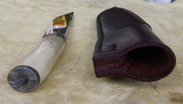

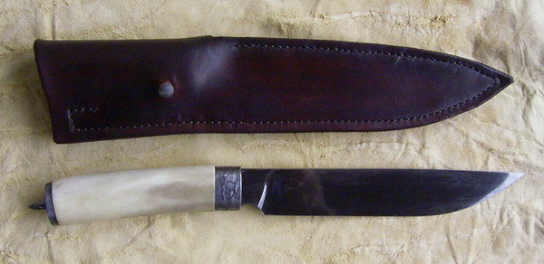

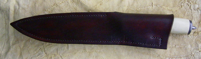

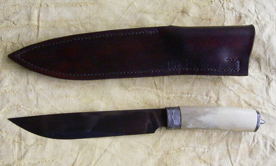

Wie versprochen hier ein paar schärfere Bilder; die Scheide ist auch soweit fertig.
Mit der Ebenholzscheide war nix, habe sie gebaut und dann, als das Messer drin war: passt mal gar nicht zueinander. Also habe ich sie doch aus Leder gemacht...
Vielleicht passt ja mal ein anderes Messer in die Holzscheide -
Leder ist Sattelleder vom Rind, Knopf Kettensägendamast.
Grüsse Mathias

Hallo Mathias,
man erkennt sofort wer Dein Lehrmeister war und oder ist!
Ein sehr schönes Messer.
Weiter so
gruß
Dizzy
gefällt mir gut, schlichte form und schöner damast ...
mich irritiert nur der "milchdosenpiekser" ein wenig :argw:
wofür soll der sein :confused: ?
greetz
thjorve
Hallo tomtom84.
Milchdosen aufpieksen zum Beispiel :D
Freue mich immer wenn meine Messer Gefallen finden!
Mathias
