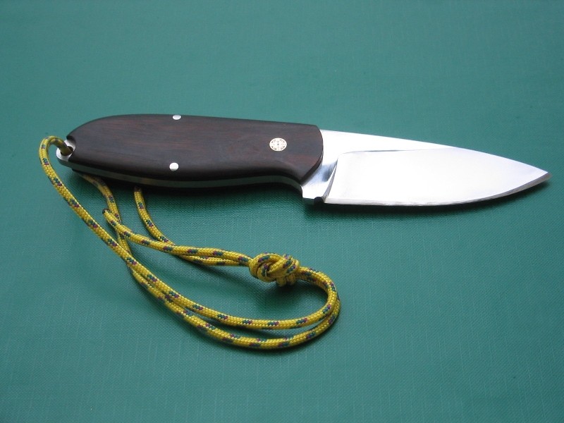

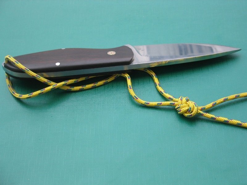

Ich muß diese Bilder mit Euch teilen!
Nachdem ich am letzten Wochenende (ein Geschenk meiner Frau!) zum Schmiedekurs bei Peter Abel fahren durfte, war ich schon die ganze Woche wie wild am Klinge polieren und schleifen.
Gestern nacht (meine Frau ist bei Fastnachtsitzung eingeschlafen :steirer: ) um 0:45 war es dann so weit.
Es ist geschafft. :super:
Zum Kurs:
es hat riesigen Spaß gemacht, kann ich nur weiterempfehlen, bei nächster Gelegenheit stell ich bestimmt ein paar Bilder im Claymore-Forum rein.
Zu Messer:
das Design: - nach Rücksprache (leider zu spät) mit Bert (siehe Forum 69nord)
habe ich das Design von der Fram meinem Messer zu Grunde gelegt,
Das Original Fram Design ist wirklich echt gut.
Ich wollte allderings keine Fehlschärfe auf dem Klingenrücken,
und als blutiger Anfänger habe ich auf "die Daumencouch" verzichtet.
Dicke: 4 mm (Nennmaß, oder besser "geplantes Zielmaß"!)
Länge: 195 mm (Das war weniger schwierig zu treffen)
Klinge: ca 90 mm
Flachschliff, mit 6000er Bankstein "zu polieren versucht"
Griff: Wüstes Eisenholz
Material: 1.2842
Oh Mann, nach der Schleifaktion kenne ich jede Ecke, die ich bein nächsten Mal besser machen will. Und ich mach's *vor* dem Härten, 60/61 HRC sind kein Spaß mehr hat mein Frost-Lansky gemeint....
Was ich beim nächsten Mal besser mach will:
- Klinge dünner und gleichmäßiger ausschleifen, dann wird die Schneidkante nicht so
ungleichmäßig hoch.
- Klingenanschliff "symmetrischer" bis in die Mitte der Schleifkerbe
- Griffschalen etwas dicker, da war ich zu eilig an der Tellerscheibe
- Den Designer des Originals vorher fragen, ob er was dagegen hat, wenn ich sein Design
als Basis für ein privates, selbstgemachtes Messer verwenden will, weil es mir wirklich
gut gefällt.
Was ich wieder so machen würde:
+ Zu Peter Abel zum Schmiedekurs fahren,
+ wenn ich schon kein eigenes gutes Design habe, weil mir hierin die Erfahrung
fehlt, würde ich wieder mit einem bewährten, sehr, sehr guten Grunddesign beginnen,
und so mit moderaten Modifikationen zu "meinem Messer" kommen.
+ Zu Peter Abel zum Schmiedekurs fahren (oder habe ich das schon erwähnt...
+ Zu meinen Fehlern stehen, denn jetzt hat das Messer eine, wenn auch teils
traurige, Geschichte.

Sieht echt schön aus, ohne grosse schnörkel ein echtes gebrauchsmesser.
Sauber gemacht, gratulation.
Gruess Feldmaus
Holzwurm schrieb:
Sehr schönes Messer,schlichtes und funktionales Design,
gefällt mir richtig gut! :super:
Jens
... stimmt, das Design ist größtenteils, wie erwähnt, "geborgt", das Lob geht ganz klar an Norbert Leitner von 69nord.
Ich fand die elegante Form mit einer recht kurzen Gesamtlänge und trotzdem meiner "Lieblingsklingenlänge" wirklich so ansprechend, daß ich Monate (!) bevor ich zu Kurs gefahren bin, damit im Grafikprogramm "rumgespielt" habe.

Das Design stammt zwar grösstenteils von Norbert,du hast aber die Klingenform verändert und die gefällt mir bei deinem Messer persöhnlich
besser.
