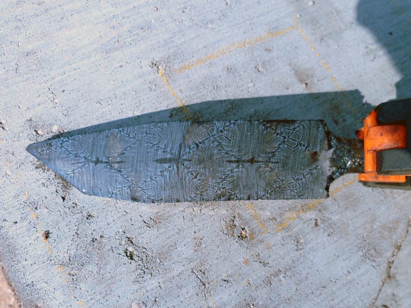

Ich habe die Entstehung der Messer auch wieder dokumentiert (viele Damastentstehungsbilder das wollt ihr ja immer sehen :D ). Das kommt aber erst die Tage. Ich muss noch die Bilder bearbeiten und sortieren.

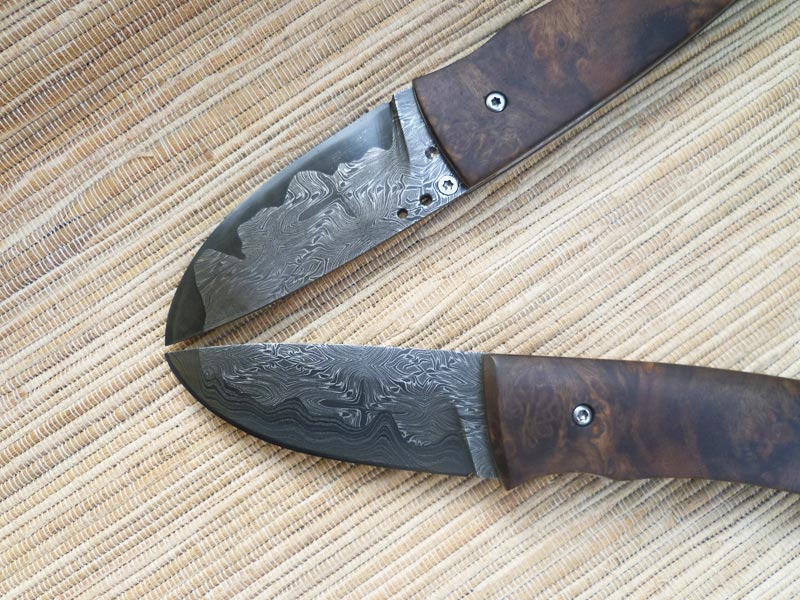

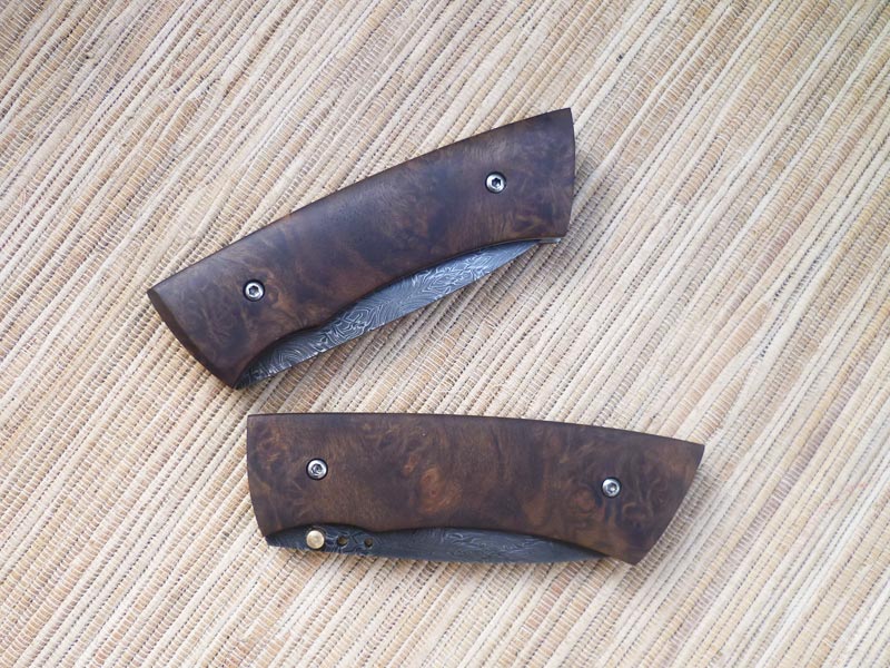

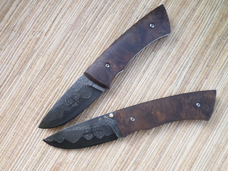

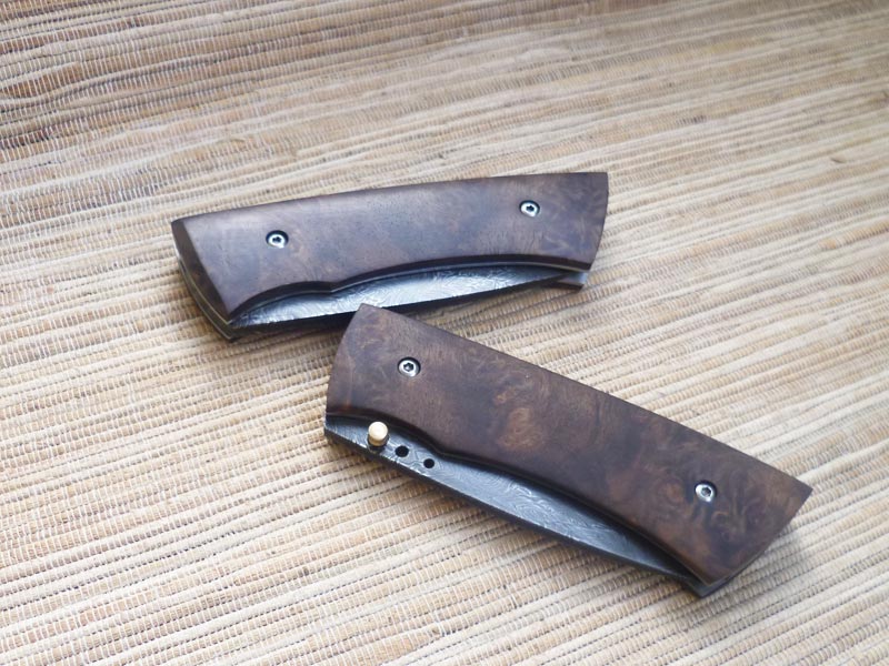

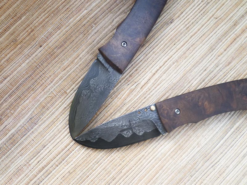

Jetzt aber zu den 2 Messern
Der Damast ist bei beiden Klingen ein San Mai mit Mosaikdamast als Flanken.
Die Mittellagen sind einmal ein 300 Lagen Damast und die andere ist 1.2842.
Länge bei beiden rund 18cm.
Viel Spaß beim Schauen und ich verspreche es kommen jetzt wieder öfter Sachen von mir.

Hallo uwe,
2 wirklich sehr ansehliche messer,ganz nach meinem geschmack.:super:
Bei dem mit dem daumenpin,würde mich allerdins das sichtbare detentball-loch auf der klinge stören.war das so geplant?
Zwei sehr schöne Messer mit nem tollen Damast. Aus was für Holz sind die Griffschalen? Das sichtbare Detentballloch bei dem einen ist in der Tat leider ein wenig unglücklich.
Guten Tag
Schön das die Messer gefallen.
Das Griffholz ist stabilisierte Nussbaum Maser.
Das Problem mit dem Detenballloch störte mich auch ein wenig aber es war leider durch die weit vorne liegende Achse nicht anders möglich.
