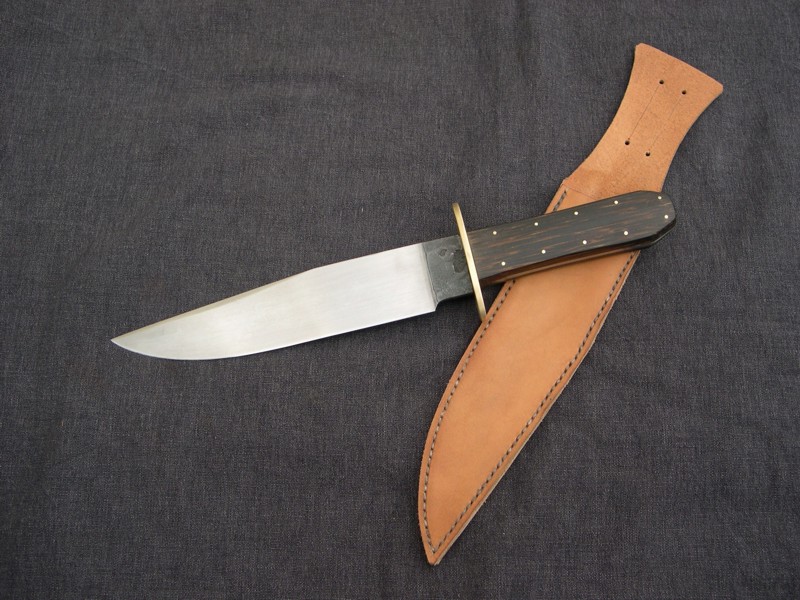

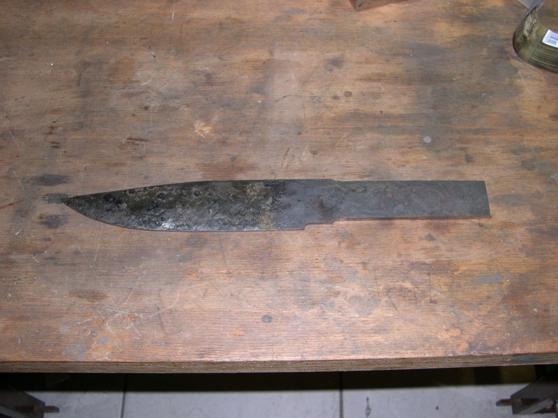

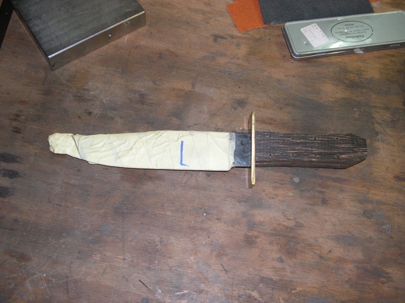

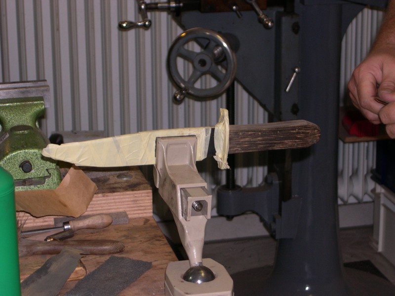

Zur Abwechslung mal ein Messer das nicht von mir gefertigt wurde:

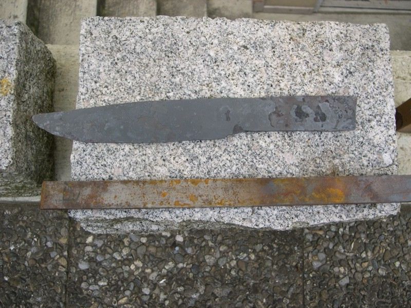

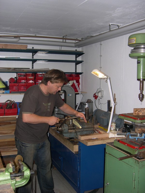

Das abgebildete Bowie entstand im Rahmen eines Schmiedekurses.

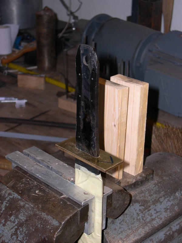

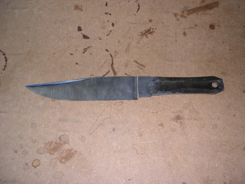

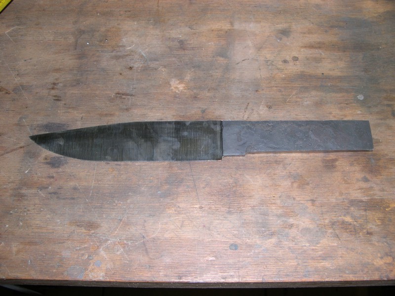

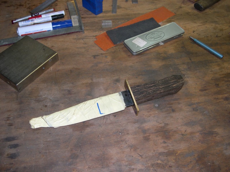

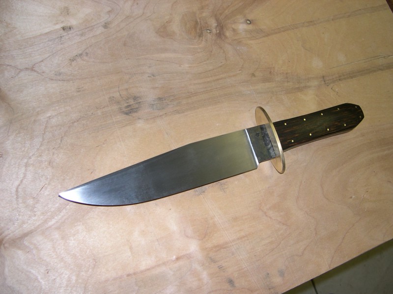

Als Ausgangsmaterial diente C60, im Querschnitt 10x30mm. Nach ca. 3-stündiger Arbeit war hieraus der Klingenrohling mit einer Stärke von gut 5mm bei ca. 42mm Breite und 36cm Länge geschmiedet. Nach anschliessendem Normalisieren und Weichglühen wurde der Rohling in Form geschliffen, und mit Flex und Schruppscheibe grob entzundert. Anschliessend erfolgte der Klingenschliff auf dem Bandschleifer. Gegen 18:00 abends war der Rohling dann soweit dass er gehärtet werden konnte. Am Vormittag des zweiten Tages erfolgte dann das Finishen der Klinge, Nachmittags das Anpassen des Handschutzes und der Griffschalen. Gegen Abend wurde dann noch eine einfache Leiderscheide angefertigt.
Viel Spass beim Bilder anschauen.

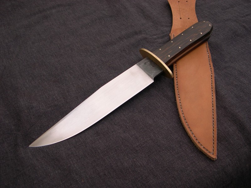

Spitze, gefällt mir richtig gut.! Ich liebe Messer mit vieeelen Bilder auch wie sie gemacht worden sind. :irre::p
Aber ja doch eine sehr schöne Bowie.
Liebe Grüße Santino
Klassische Bowies haben einfach Stil, finde ich. Dieses sehr gut geworden. In der schlichtheit ist manchmal größere Schönheit verborgen, als in einem komplizierten, zu aufwändigen Stück.
Eine Frage hätte ich noch:
Sind die Griffschalen aus Palmholz?
