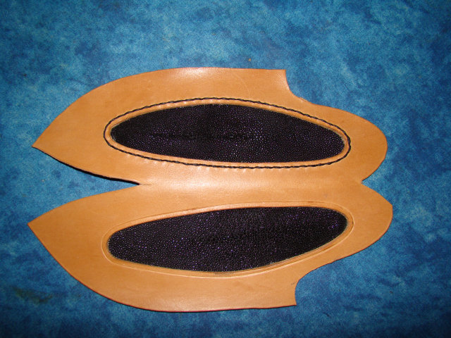

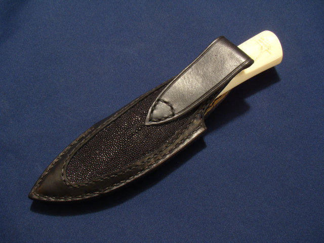

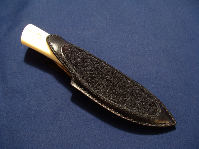

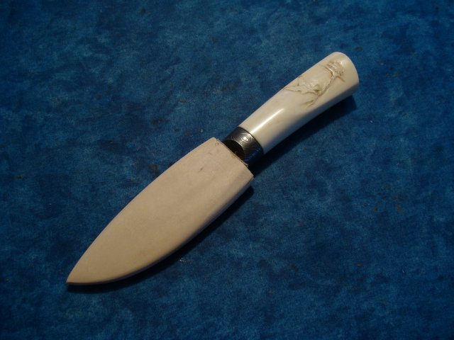

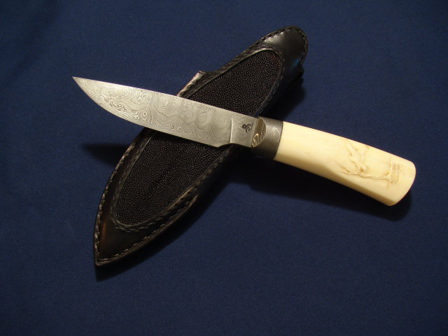

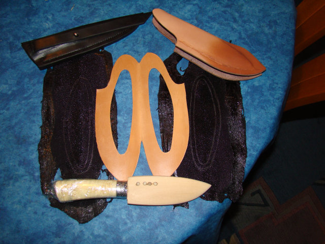

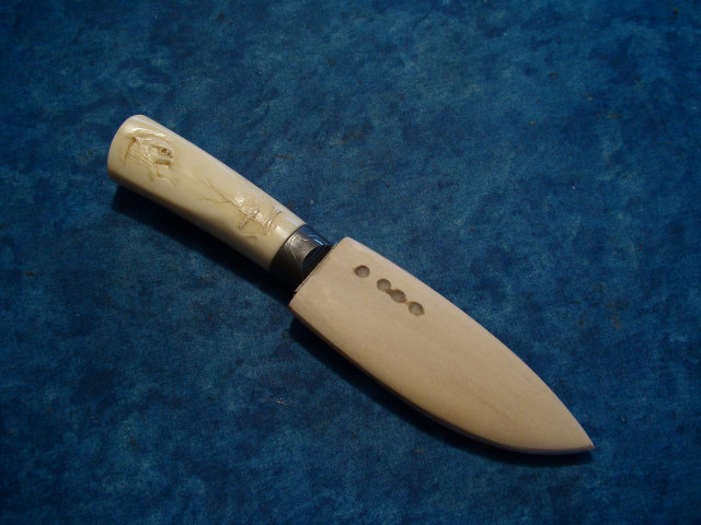

Hallo Zusammen,
heute möchte ich wieder eine Scheide vorstellen, die ich für das Messer
eines Forumiten gemacht habe:
  • Perlrocheninlay auf beiden Seiten
  • gefütterter Holzkern
  • Magnetsicherung mit 4 Neodymmagneten
  • gefütterter Scheidenhals
  • Grundscheide aus Walkleder mit Spieß, ca. 2 mm
  • Maskierung aus 1,5 mm Blankleder
  • gefärbt und oberflächenbehandelt
Es ist eine besonders aufwändige Arbeit, insgesamt mussten ca. 180
Nahtlöcher markiert, vorgestochen und vernäht werden. Das reicht
schon für ca. 4 "normale" Scheiden dieser Größe. Es war richtig Arbeit,
weil ich sie zweimal machen musste. Bei der ersten Scheide ist mir ganz
zum Schluss ein Fehler unterlaufen, mit dem ich die Scheide nicht mehr
ausliefern mochte, also neu angefangen. Von der ersten Scheide
konnte ich nur den Holzkern und die Gürtelschlaufe "retten".
Ich habe aber viel dazugelernt.
Durch die Magnetsicherung wird das Messer sogar noch in der Scheide
gehalten, wenn es über Kopf hängend bis zum Parierelement gezogen
ist. Zusammen mit der Reibung in dem gefütterten Holzkern wird das
Messer zuverlässig gegen Verlust gesichert.
Ich hoffe, dass der Eigentümer sich ein bisschen freuen kann und dass
sie vielleicht nicht nur mir gefällt!

hallo Robert!
Ist Top geworden, da gibts nichts dran zu rütteln! :super:
Womit hast du des Leder und die Rochenhaut verklept?
Lg,
Rainer
Hallo Rainer,
Dankeschön!
Ich benutze als Kleber Rhenia-Vulkofest, kann man u. a. bei Kappey
kaufen. Es war ein Tipp von David Hölter. Es ist ein Kontaktkleber, der
auch mit feuchtem Leder kein Problem hat. Dieser Tipp war Gold wert.

Ist in der Tat eine großartige Arbeit geworden, sowohl optisch als auch funktional. Das Messer (ist übrigens ein kleiner Jäger von Uli Hennicke)sitzt einwandfrei und die Verarbeitung ist absolut makellos.
Nochmals vielen Dank an Robert für dieses Meisterwerk :super:

Hallo Robert,
schöne aufwendige Scheide, aber auch ein tolles Meser, das diese verdient hat.
Finde es aber auch toll, dass Du die Einzelteile zeigst. So kann ich mir gut vorstellen, wieviel Arbeit darin steckt. Wie ist das Rochenleder zu verarbeiten?
Bis dann
Jürgen
Hallo Jürgen,
auch Dir vielen Dank!
Der Perlrochen ist schon anders als normales Leder.
Wenn man ihn schneidet,fühlt es sich so an, als würde
man grobes Schmirgelpapier schneiden, die Perlen sind
ziemlich hart. Der Schnitt wird dann auch nicht so "genau".
Vor dem Aufkleben von hinten auf die Maske habe ich den
Kleberand mit einem Dremel ausgedünnt, damit sich dieser
nach dem Aufziehen auf die Grundscheide nicht in der Maske
abmalt. Den Tipp habe ich von Fritz. Mit einem Dremel hat
das ganz gut geklappt. Zuerst habe ich die Perlen auf der
Vorderseite glattgeschliffen und dann auf der Rückseite
weiter ausgedünnt, dann verklebt, danach vernäht.
Beim Aufkleben auf die Grundscheide muss man auch ein
bisschen aufpassen. Der Rochen ist nämlich ein wenig "porös".
Wenn der Kleber noch zu "nass" ist und man ihn andrückt,
kann es passieren, dass der Kleber durch das Leder wandert
und auf der Vorderseite die Perlen "versumpft". Das ist an einer
Stelle an der ersten Scheide so passiert, da musste ich dann
die Sauerei mit Verdünnung entfernen und da muss man dann
aufpassen, dass man den schwarzen Lack des Perlrochens nicht
abreibt.
Deshalb habe ich das Kleberbett auf der Rochenrückseite ohne Druck
aufgetragen und ablüften lassen. Nach dem Ablüften habe ich
die Gegenseite eingestrichen und sofort verklebt, da kann man
noch ein bisschen korrigieren. Beulen dürfen natürlich auch nicht
entstehen.
Grundsätzlich kann man das natürlich auch auf anderes Leder so oder
so ähnlich anwenden, wenn man unliebsame Überraschungen
ausschließen möchte.
Vielleicht hilft es ja ein wenig.
