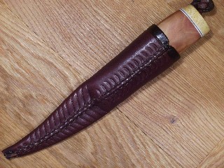

ich baue Köcherlederscheiden im nordischen Stil.
Was mache ich falsch wenn nach dem Trocknen die Naht auf geht, also der Faden nicht reist sondern nach dem trocknen sich ein Spalt zwischen den Lederkanten auftut. Ich benutze vegetabil gegebrtes Leder (mit und ohne Spieß),naß gemacht und direkt mit Klingenschutz auf dem Messer genäht,mit sattlernaht usw.
Ist die naht zu leicht angezogen oder etwa zu fest,oder wie ?

Wenn die Naht nach dem Trocknen wieder aufklappt, kann das imho 5 Ursachen haben:
1. Die Lederscheide ist etwas zu eng. Nach dem Trocknen ist der "Zug" auf die Naht zu groß.
2. Die Naht ist zu weit von der Kante entfernt. Trocknet das Leder, kommt Spannung auf die Naht und sie steht auf. Ich benutze einen Abstand der Naht zur Kante von ca. 2,5mm (entspricht in etwa der Stärke des Leders).
3. Der Winkel der Kante paßt nicht. Optimal ist ein Winkel von ca. 30-45°.
4. Die Stiche sind zu weit auseinander. Ich verwende einen Lochabstand von 3mm. Gestochen von Hand mit einer schmalen Schwertahle.
5. Zu dickes Garn zum Nähen.
Mir ist das bei meinen ersten Lederscheiden in dem Stil auch passiert. Ich habe eine meiner Lederscheiden dann Roger Bergh gezeigt, den ich 2004 in Mützingen getroffen habe, und wir haben uns dann lange über diese Art Lederscheiden unterhalten. Von ihm habe ich die obengenannten Tipps bekommen. Und die haben bei mir, bzw. den folgenden Lederscheiden, funktioniert.
Was auch helfen kann, ist die Naht während des trocknens immer wieder zu formen. Dazu nimmt man ein Hartholz oder ein Stück Geweih und feilt am Ende eine kleine Mulde, die in etwa so breit und tief wie die Naht ist. Mit diesem Formholz wird nun ständig die Naht geformt und poliert. In Harvard Berglands Buch "Messermachen" wird es genauer beschrieben und man sieht auch ein paar Beispiele von Formhölzern.

Schnittkanten-Winkel des Leders würde ich eher 30° vorziehen und dann so einstechen, dass die Schwertahle im unteren Drittel des Schnittes austritt.
Mir scheint, dass das Leder einfach zu knapp geschnitten wird, wenn sich nach Trocknung die Scheide mit einer klaffenden Naht zeigt. (Evtl. ein bis zwei Millimeter mehr Übermass zugestehen.)
Natürlich sollte Garn verwendet werden, das sich dem "Schrumpfprozess" des Leders beim Trocknen entsprechend anpasst, also etwas mitschrumpft. Im schlechten Fall zieht sich das Leder zusammen, doch das trockene Garn bleibt zu lang und die Naht hat dadurch automatisch mehr Luft und klafft unschön auseinander.
Und in einem solchen Fall, würde das Zudrücken und Glätten der Naht vorher im noch feuchten Zustand kaum etwas änderen.

Grundsätzlich machst Du ja eine Schablone aus Papier oder dünner Pappe, dann überträgst Du das Mass mit 1-3mm Überstand (je nach Größe der Scheide!) auf die Rückseite des Leders.
Die Lederkante, die Du mit "Sattlernaht" zusammennähen willst, schneidest Du mit superscharfem Messer ca.30° schräggestellt. Also wird danach, wenn Du die Stosskante (später Naht) des Leders aneinander fügst, leicht nach oben stehen.
Hernach wirst Du das Leder in leicht temperiertem Wasser einweichen und dann erst die Schlitzlöcher mit der Schwertahle einstechen. Sieh zu, dass Du anfänglich immer genug Material zwischen den Löchern hast, sonst ist die Gefahr des Ausreißens vielleicht etwas größer. Riskiere anfänglich ruhig eine gröbere Naht;-später wirst Du Dich an filigranere Dinge wagen.
Verfahre weiter, wie es Andreas empfohlen hat.
