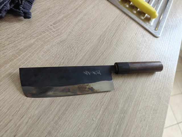

Das ist der Gewinner aus dieser Liste.
Michael
Edit
PS: Es könnte jedoch ein Einzelstück sein was es so nicht zu kaufen gibt. Ich habe es in dieser Ausführung noch nie online oder im Laden gesehen. Ich habe auch noch ein anderes Unicorn Gyuto von Shiro Kamo so wie es aussieht.

Das scheint mir nicht äquivalent zum Messer von @Da_mich zu sein (wilde Patina übrigens!). Das von Cleancut ist rostfrei gekleidet.
